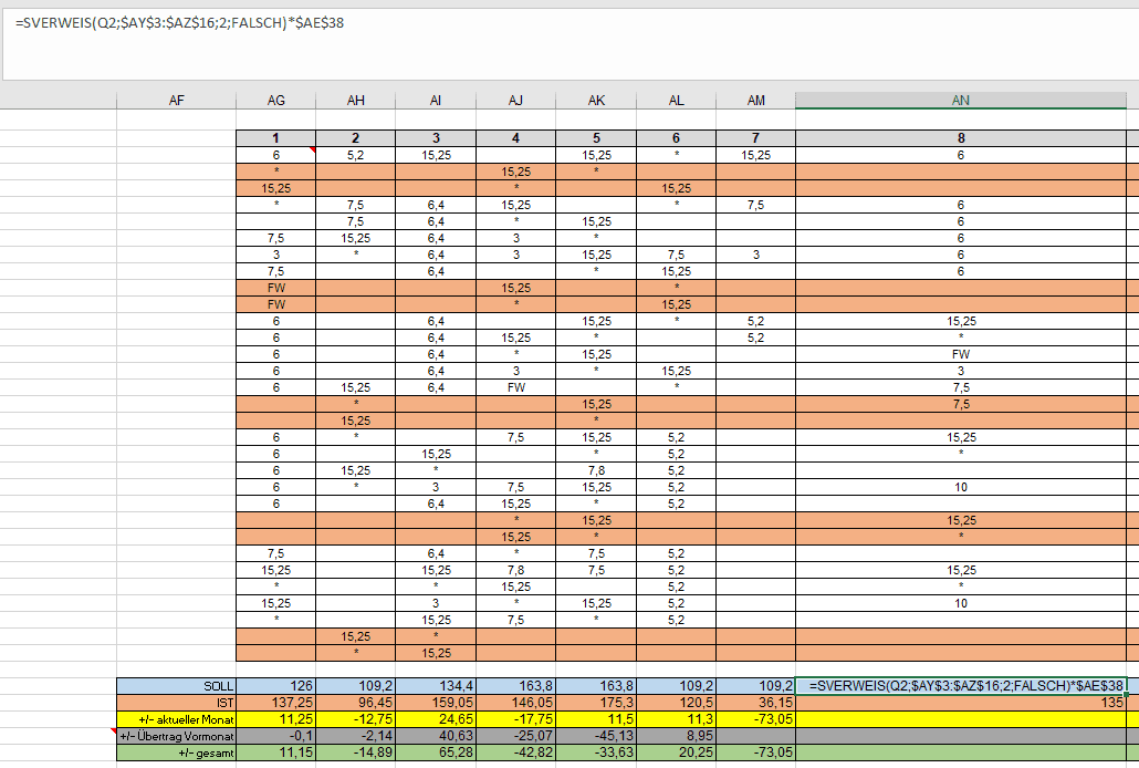

Hallo, zusammen.
Ich stolpere gerade über ein Kuriosum, welches mir seit meinem ersten Kontakt mit Excel noch nie untergekommen ist.
Ich gebe in eine Zelle eine Formel ein, doch wenn ich diese bestätige, bleibt die Formel in der Zelle stehen, anstatt mir die abgefragten Werte zu liefern:
In den anderen Soll-Feldern links davon alles wie erwartet (prinzipiell gleiche Formel mit lediglich anderem abgefragten Feld), nur diese Zelle weigert sich, die Formel anzuwenden. Ich hab schon geschaut, ob es ein Formatierungsproblem ist, aber die Formatierung der anderen Felder ist gleich ("Text"). Ich hab auch schon auf "Zahl" gestellt, aber es bleibt wie bei der Darstellung angezeigt.
Wer kennt dieses Problem und weiß Rat?
Besten Dank im Voraus für jeglichen hilfreichen Input
Sinush
Vielleicht versehentlich die Formel anzeigen Funktion aktiviert? Das Tastenkürzel kenne ich allerdings nicht.
Unter Menüleiste auf den Reiter "Formeln"
Im Bereich "Formelüberwachung" die Schaltfläche "Formeln anzeigen" wieder deaktivieren.
Ansonsten könnte es vielleicht helfen, die Zelle auf Standard zu formatieren.
Normalerweise wird die Formel nicht korrekt interpretiert wenn der Zelltyp "Text" ist. Kopier die Formel mal aus der Zelle raus und änder den Inhalt der Zelle auf irgendwas. Dann den Zelltyp auf Standard und dann die Formel wieder in die Zelle rein kopiert. Danach geht es meist.
Alternativ aus der funktionierenden Nachbarzelle rüberziehen und die Formel nochmal eingeben

Ich hab alles ausprobiert, leider ohne positives Ergebnis.
Interessant:
1. Schreibe ich die Formel in eine gänzlich andere Zelle (nicht kopieren, sondern from the scratch neu), wird sie in einen Wert umgewandelt. Kopiere ich die Zelle an ihren eigentlichen Ort, bekomme ich zunächst #NV, weil die Zellbezüge sich verschoben haben. Dies ist zu erwarten. Korrigiere ich die Zellbezüge, erhalte ich wieder die Formel.
2. Schreibe ich die Formel in einer anderen Zelle neu und benutze dafür $, um die Zellbezüge zu verankern, erhalte ich die Formel, aber keinen Wert.
3. Gehe ich in eine Zelle mit funktionierender Formel (sprich: sie liefert mir einen Wert zurück) und klicke lediglich in die Bearbeitungszeile und gleich wieder raus (also ohne Veränderung), erhalte ich die Formel, nicht den Wert. Dies kann ich mit STRG-Z rückgängig machen.
Irgendwas läuft da mächtig schief!
Und was mir gerade auch auffällt:
Klicke ich irgendeine funktionierende Formel auf dem Blatt an und gehe in die Bearbeitungszeile, werden mir dort die einzelnen Zellbezüge, wie auch die dazugehörigen Zellen direkt farbig markiert:
In dieser "kaputten" Formel geschieht dies nicht:
Noch'n Update
Ich hab für mich jetzt erst einmal einen Workaround: Alle von 3. betroffenen Zellen habe ich nun komplett gelöscht und die Formeln jeweils von Hand in die jungfräulichen Zellen wieder eingetragen, bzw. kopiert und angepasst. Die oben beschriebenen Phänomene treten nicht mehr auf.
Sollte aber jemand doch noch einmal eine Idee haben, womit das zusammenhängt, immer her damit. Ich will schon wissen, woher das kam.
