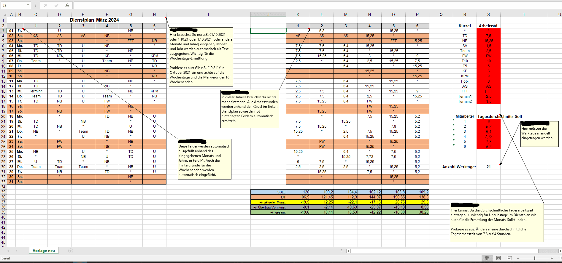

Ich bin gemeinsam mit meinem Teamleiter für die Dienstplanung zuständig und ich habe zur Erleichterung dessen eine Excel-Vorlage geschrieben, in der wir nur noch Monat, Anzahl Werktage und Dienste (in Form von Kürzeln) eintragen müssen.
Die Tabellen prüfen anhand einer weiteren kleinen Tabelle (KollegInnen und Stundenumfang), wieviele Stunden jeweils in dem Monat gearbeitet werden sollen und wieviele Stunden jeweilige Dienste (24h-Dienste, Tagdienste, Teambesprechungen, etc.) bringen. Die Übersicht färbt anhand einer bedingten Formatierung die Wochenend-Tage (Samstag und Sonntag) automatisch ein, die Wochentage werden automatisch anhand der Angabe des Monates ermittelt (z.B. 03.24 für März 2024, der 01.03. ist dann automatisch ein Freitag).
Ich möchte nun eine weitere Funktion einfügen:
Excel soll mir ausgeben, welche KollegIn in dem Monat wieviele Wochenend-Dienste übernimmt.
Mein erster Gedanke wäre also unter der Monatsübersicht eine Abfrage, wieviele Wochenend-Felder [Wochentag($A3)=7 bzw. =1] nicht leer sind (also entweder ein "NB" für Nachtbereitschaft oder ein * für Folgetag der Nachtbereitschaft beinhalten) und dies dann numerisch zurückgeben.
Nur wie?

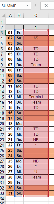

Hier mal ein Screenshot meiner Tabellen mit erklärenden Kommentaren. Solltet Ihr Fragen zu den verwendeten Funktionen haben, fragt. Gerne auch Hinweise zur weiteren Vereinfachung der Tabelle.
Ja, kenne ich...nur wie sage ich der Funktion, dass sie nur die Zellen mit Inhalt der Wochenendtage zählen soll? Das müsste irgendwie verknüpft werden mit der Angabe Wochentag($A3=7, bzw. =1), und dies bekomme ich noch nicht hin.

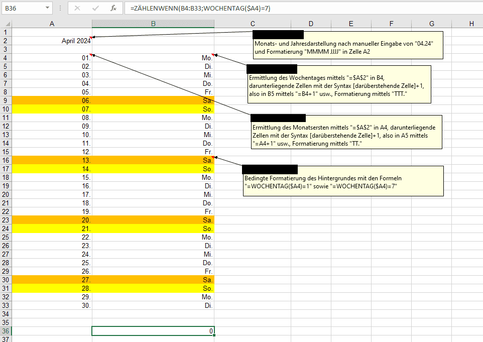

Ich vermute, es liegt an den ursprünglichen Werten der Zellen, die ich abfragen will. Ich hab noch einmal gebastelt und kommentiert, wie ich die Grundlage der Abfrage setze:
Dreh- und Angelpunkt ist A2 mit der Benennung von Monat und Jahr. Davon leitet sich Spalte A (Datumszahl) und B (Wochentag) ab. Will ich nun abfragen, welche Felder Sonntag oder Samstag ergeben, erhalte ich immer den Wert 0 zurück: =ZÄHLENWENN(B4:B33;WOCHENTAG($A4)=7) bzw. =ZÄHLENWENN(B4:B33;WOCHENTAG($A4)=1)
Ich vermute, dass es daran liegt, weil in den Zellen de facto nicht "Sonntag" oder "Samstag" (oder deren Abkürzung) steht, sondern für jeden Tag eine andere 5stellige Ziffer, die lediglich intern in einen Wochentag umgerechnet und in der Ausgabe umformatiert wird. Oder verwende ich einfach nicht die richtige Formel in B36 für eine Abfrage, wieviele Samstage und Sonntage im Bereich B4:B33 vorkommen?
Ich weiß, dies passt nicht zu meiner ursprünglichen Frage ganz oben, aber sobald ich eine funktionierende Formel für die Wochenendtage-Abfrage habe, kann ich mir - glaube hoffe ich - den Rest auch erschließen. Wie gesagt, momentan hakt es einfach bereits an der einfachen Abfrage, wieviele Samstage und Sonntage in dem Bereich vorkommen.

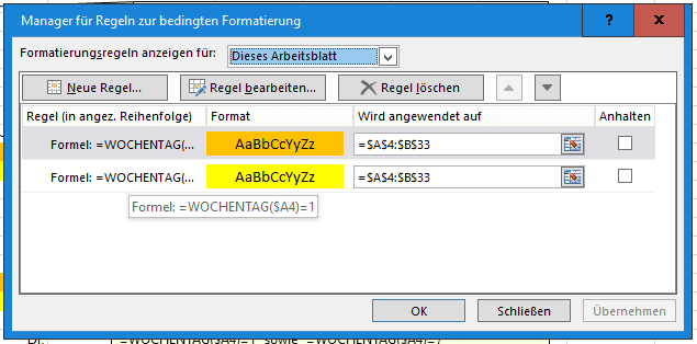

Zusatz:
Ich benutze "Wochentag($A4)", weil es auch bei der bedingten Formattierung für den Hintergrund dazu führt, dass die jeweiligen Tage erkannt und dann die entsprechenden Zellen eingefärbt werden:

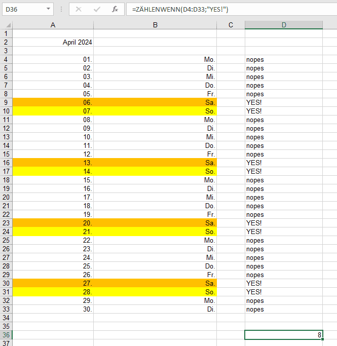

Erneutes Update:
Ich bin einen Schritt näher. Ich habe einfach die Abfrage geändert in: =WENN(WOCHENTAG($B4)=7;"YES!";WENN(WOCHENTAG($B4)=1;"YES!";"nopes"))
Also: Abfrage, ob der Wochentag in der jeweiligen Zelle ein Samstag ist; wenn Ja, dann "Freude"; wenn Nein, dann Abfrage, ob der Wochentag in der jeweiligen Zelle ein Sonntag ist; wenn Ja, dann "Freude"; wenn Nein, dann "nopes".
Darunter dann =ZÄHLENWENN(C4:C33;"YES!"), und schon habe ich die Anzahl an Wochenendtagen:
Daraus mache ich nun eine Abfrage mit =ZÄHLENWENNS mit mehreren Parametern (z.B. ob zusätzlich noch das Kürzel für Nachtbereitschaft da steht).
Stay tuned!
