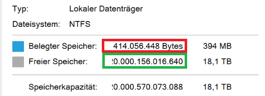

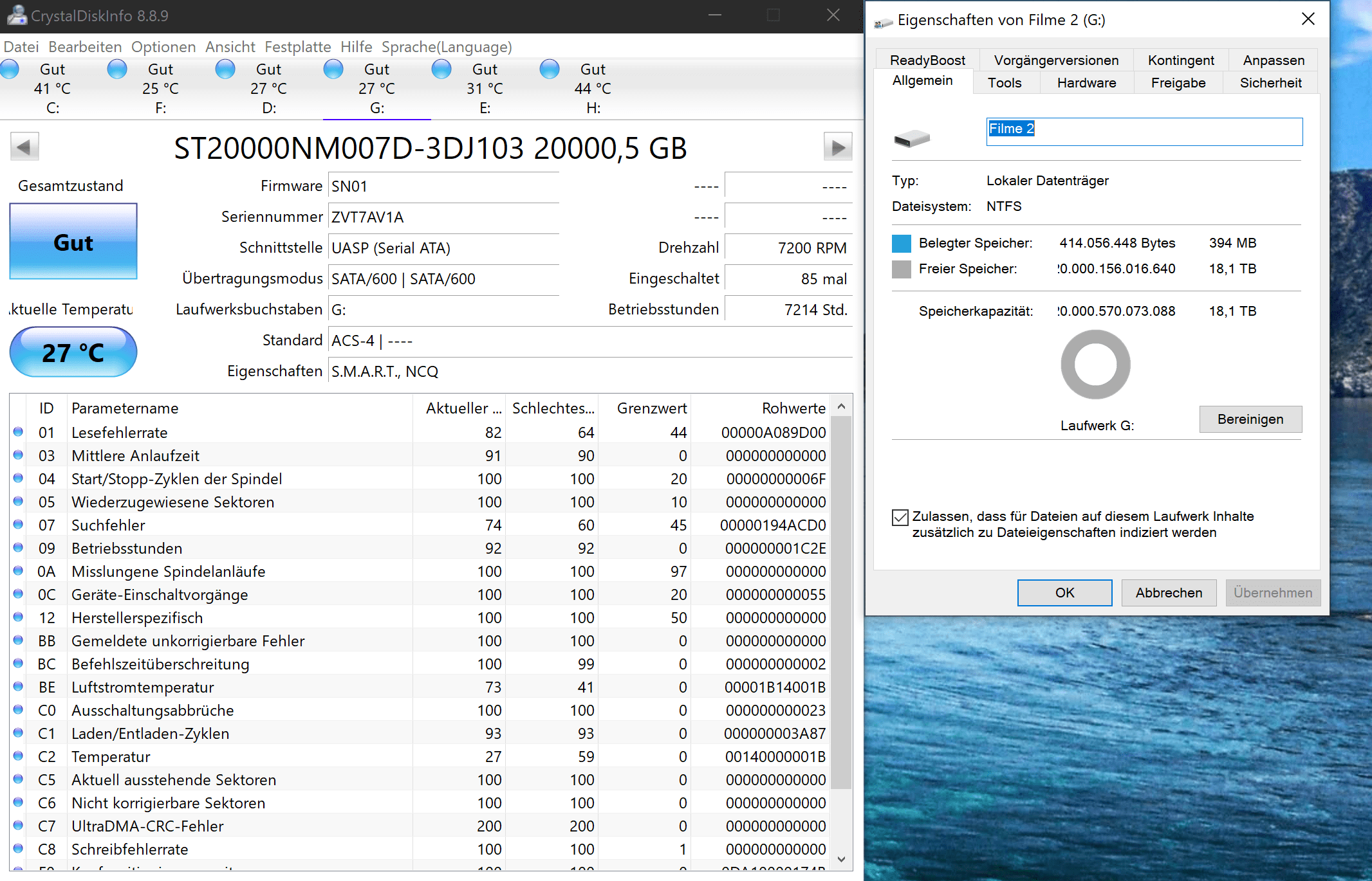

habe mir eine gebrauchte Exos X20 mit 20TB geholt und per USB Gehäuse angeschlossen, effektiv zeigt mir Windows nun an das ich 18,1TB davon verwenden kann nach dem formatieren.
Ich weiß ja das es Verlust gibt, aber sind das inzwischen wirklich fast 2TB?
Ich geh kaputt, kann man das mit einer anderen Formatierung umgehen? Man muss doch irgendwie die 20TB nutzen können...

Jede 20TB HDD hat sogar ein wenig mehr als 20TB nutzbare Kapazität, denn 20TB sind 20.000.000.000.000 Byte, da TB ein im Internationalen Einheitensystem (SI) definierter Dezimal-Präfix ist. Nur Windows verwendet eben diesen Dezimal-Präfix als Einheit, rechnet aber mit Binärpräfixe, also auf Basis von Zweierpotenzen und müsste daher korrekterweise TiB als Einheit für Tebibyte verwendet werden, macht es aber nicht. Die 20TB sind also 18,1TiB. Wenn man bei den Eigenschaften im Explorer ein weniger weiter links schaut, dann steht dort auch ausgeschrieben wie viele Bytes es genau sind und auch wenn da die 2 halb verdeckt ist, so steht da vorne eine 20, ich habe es mal grün umrandet:
Nein, der "Verlust" sind 414.056.448 Byte, oben im Bild rot umrandet, nicht 2TB. Die 2TB sind der Unterschied durch die Einheiten, so als wenn man ein Auto mit 150PS kauft, aber im Fahrzeugschein stehen halt nur 110kW, beides ist das Gleiche.
