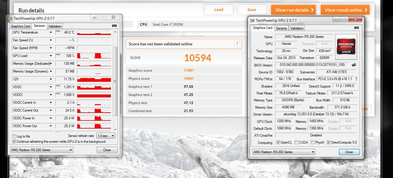

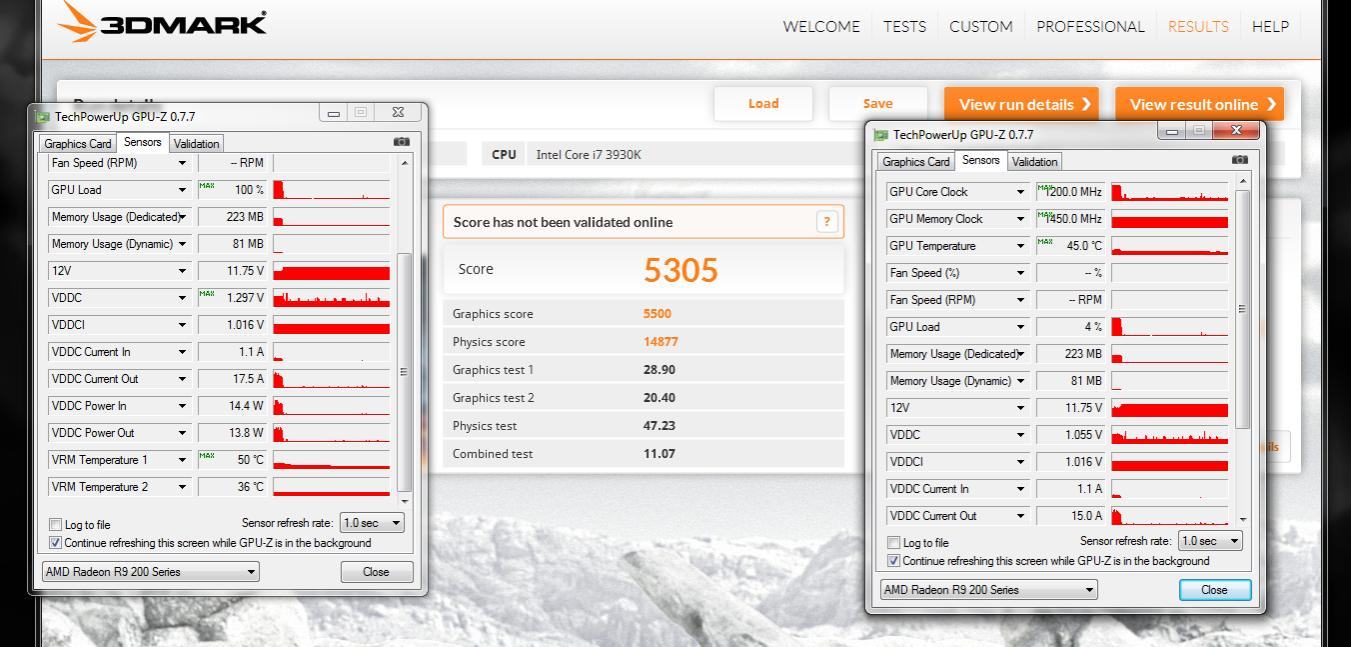

Ja, habe nun erste Ergebnis und wollte fragen ob diese in Ordnung sind oder nicht.
Da mir einige Leute sagten das es schwache Werte sind, bin ich jetzt skeptisch ob die Graka doch einen Defekt hat.
Eine 290 non X hat in einem Benchmark 1000 GPU Punkte mehr mit weniger Takt. ( 1200/1250 )
Meine dagegen 1200/1450Mhz stabil. Noch könnte ich diese ohne langes Warten reklamieren.
Wenn ich das richtig sehe ist die Graka nur mit pci-e 1.1 angebunden könnte auch nen Board Problem sein und wieso nur 11.75V auf der 12V Leitung ohne last ist das Netzteil bischen zu schwach?
Das zeigt GPUz immer an wenn keine Auslastung der Graka ist!!!!!

Also könnte auch ein defekt sein?

Nein denke ich nicht, wenn defekt dann ganz. Hast du dein BS neu gemacht nachdem du deine GTX 690 ausgebaut hast?
Schaue mal in der REGEDIT ob da noch NV daten drin stehen....

System ist komplett neu drauf.. Liegt es vieleicht am PCIE Anschluss?
Mach GPUz auf und gehe auf das Fragezeichen, starte den Render Test und schaue ob er auf 3.0 umspringt. wenn nein kontrolliere die Einstellung im Bios

Nein im Screen steht doch x16, tja ja denke eher es wird irgend ein Treiber nicht richtig laufen..... Woher kommst du EN1DIA?

Wieso fragst du PaulPanzer? Ich hatte nun den Beta und den 13.12 Treiber drauf und überall das selbe Problem. Und das bei meiner ersten AMD Karte! :(
Also noch mal Treiber druff?
Powertune-Limit auf +50 gestellt?

Natürlich. Ich werde mal die Treiber neu installieren und dann mal schauen. Sonst schicke ich diese wieder zurück und lasse dann ein Austausch machen.
Takte mal auf stock zurueck und schau ob die punkte dann passen.
