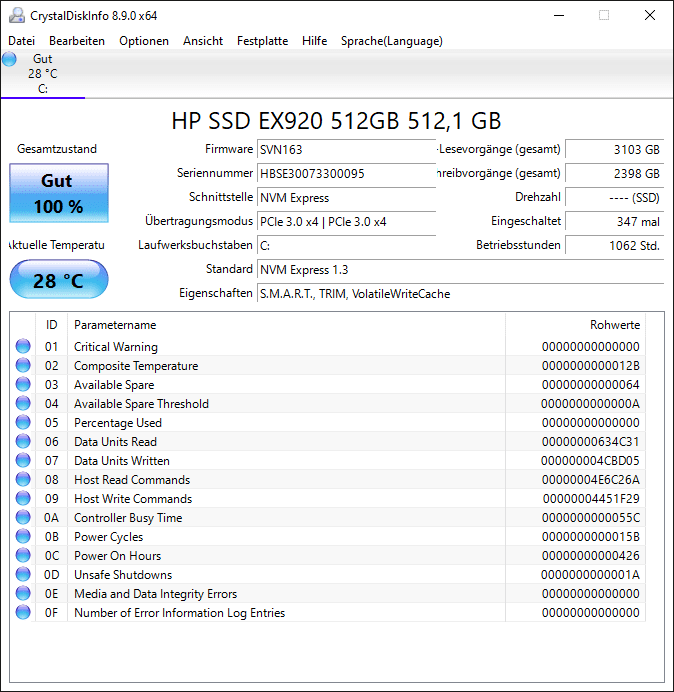

Evlt. sind ja Leseproblem von der SSD Schuld. a) Hast Du die S.M.A.R.T-Werte mal ausgelesen? b) Die SDD einem Benchmark-Lauf unterzogen?

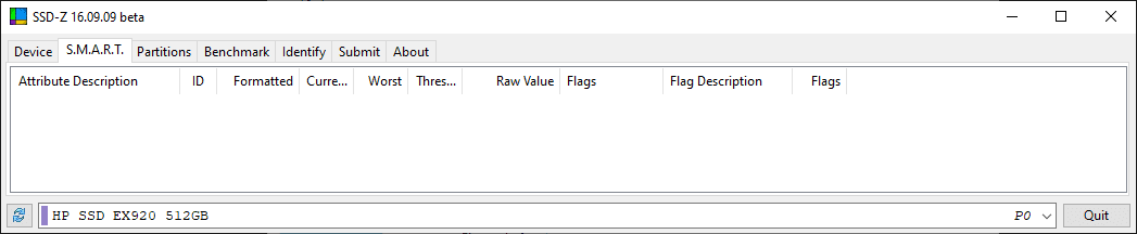

CrystalDiskInfo scheint die SART Werte nicht auslesen zu können. Auch SSD-Z bleibt mit der Anzeige leer. Sehr seltsam

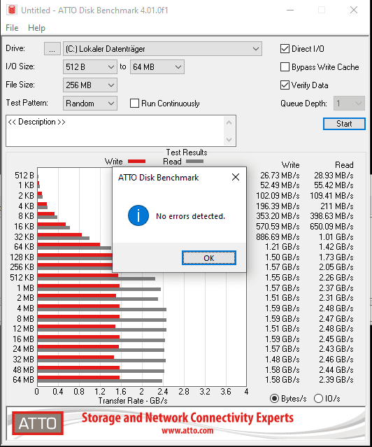

Einen Benchmark lasse ich gerade mit ATTO laufen, mit der Option "Verify Data". Ergebnis: "No errors detected"
Mit HW Monitor habe ich die Temperaturen loggen lassen. Maximal 37°C während des Benchmark erscheinen mir, auch dank des großen Kühlkörpers, im idealen Rahmen.

Dein Screenshot von CrystalDiskInfo zeigt doch die S.M.A.R.T. Werte an! Die passen soweit, aber Du scheinst Deinen PC öfters mal (gesamt 26) zu Reseten (weil er hängt)?: unsave shutdowns: 0x1A
Ich sehe anhand Deiner Daten kein SSD-(Lese-)Problem.
Okay, du hast recht, ich war durch die ausschließliche Anzeige von Rohwerten wohl etwas verwundert. Da das Programm diese sonnst auch die Werte in Dezimalzahlen anzeigt, meine ich zumindest.
Das Resetten bin ich wohl selber schuld. Da der PC im vergleich zu meinem vorherigen so unglaublich leise ist, passiert es mir hin und wieder, dass ich abends, wenn der PC im Leerlauf lief und die Monitore ausgegangen sind ich die Steckerleiste versehentlich ausschalte, da ich dachte ich hätte den PC schon heruntergefahren. 🤦‍♂️

EDIT2: Chipset ist auch aktualisiert und ATTO Benchmark für eine halbe Stunde mit Verify Durchlaufen lassen. Es wurde in der Zeit circa 1TB geschrieben und gelesen und keine Fehler gefunden.
Testsoftware kannst du da knicken, entweder der Fehler passiert jetzt nicht mehr oder doch...
