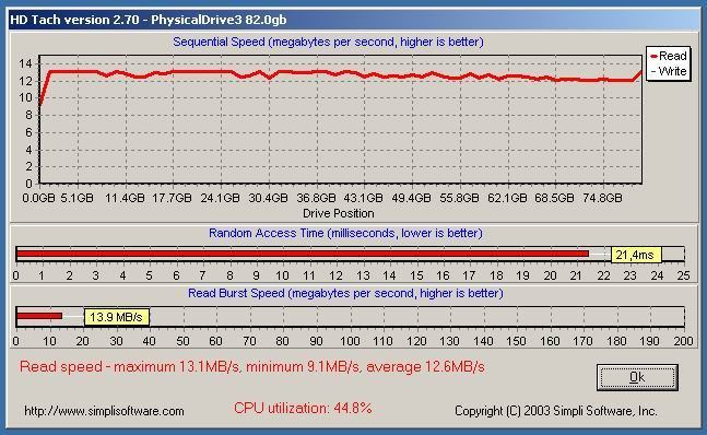

Dann hab ich wohl ein Gehäuse mit ´ner schlechten Bridge erwischt oder? So richtig toll sind die Werte ja nicht gerade. Platte ist zwar nur eine Maxtor 80GB mit 5400RPM und die soll da auch nicht drinbleiben aber ich hab grad keine andere.

das sieht ziemlich *öhm* schei**e aus :fresse:
ich denke nicht das es an der hd liegt,eher am usb gehäuse.
im allgemeinen ist eine hd am usb bus immer langsamer als am ide bus,da dieser eine wesentlich höhere bandbreite hat.
ide rein theoretisch 133MB/s
s-ata rein theoretisch 150mb/s
usb2.0 rein theoretisch 50MB/s und das kann bei aktuellen platten schon eng werden.

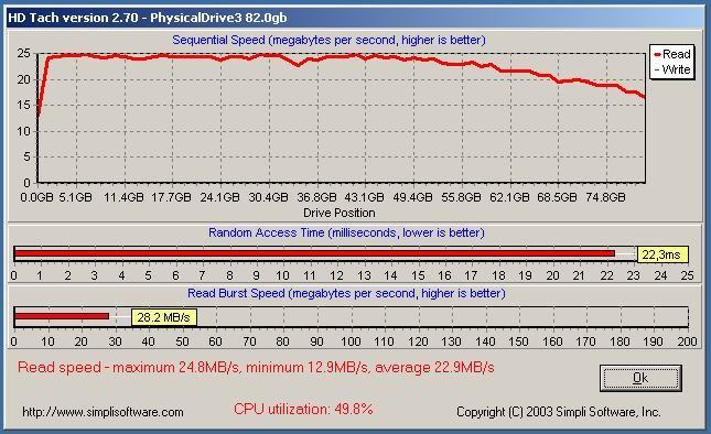

So hab mir n neues Gehäuse geholt und siehe da - durchschnittliche Übertragungsrate fast doppelt so hoch. Die Platte ist immer noch die gleiche und schafft direkt an IDE auch nicht viel mehr (29,7 - 16,6 - 25,0 MB/s). Es handelt sich übrigends um das z.B. bei EBay erhältliche "Speed Metal" Gehäuse.

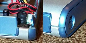

Genau das Gehäuse hatte ich vorher allerdings von einem anderen Anbieter. Die Mehrinvestition lohnt sich echt. Das verlinkte Gehäuse (bzw. die enthaltene Bridge) ist also schonmal langsamer. Ausserdem wird der Spannungswandler für 5V so heiss das sich eine der Plastik-Befestigungsstege so weit nach innen gebogen hat es an dieser Stelle nicht mehr gehalten hat, vielleicht schieb ich noch ein Bild nach.
Das Speed Metal Gehäuse sieht besser aus, ist stabiler, hat einen Ein-/Aus-Schalter, ist anscheinend schneller und hat rundherum gelochtes Blech für die Belüftung. Der Stromanschluss vom externen Netzteil ist eine Art SVHS, ich nehme mal an das das Netzteil 5V und 12V bereitstellt, durchgemessen habe ich das aber nicht. Das andere Gehäuse hingegen hat keinerlei Lüftungsöffnungen und dadurch überträgt sich die Hitze nach längerem Betrieb auf die ganze HDD.
