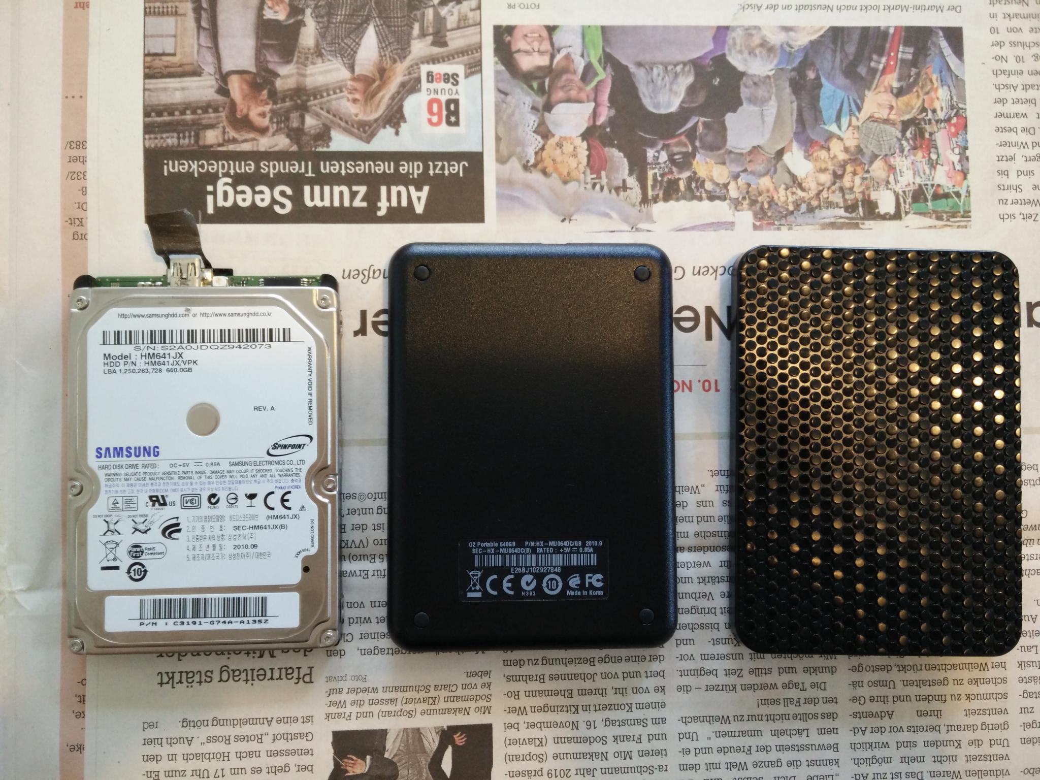

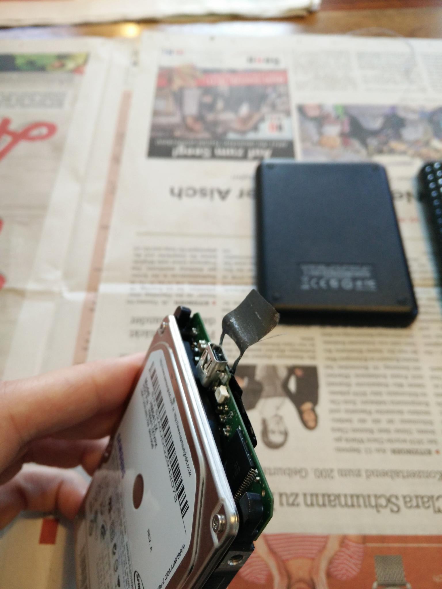

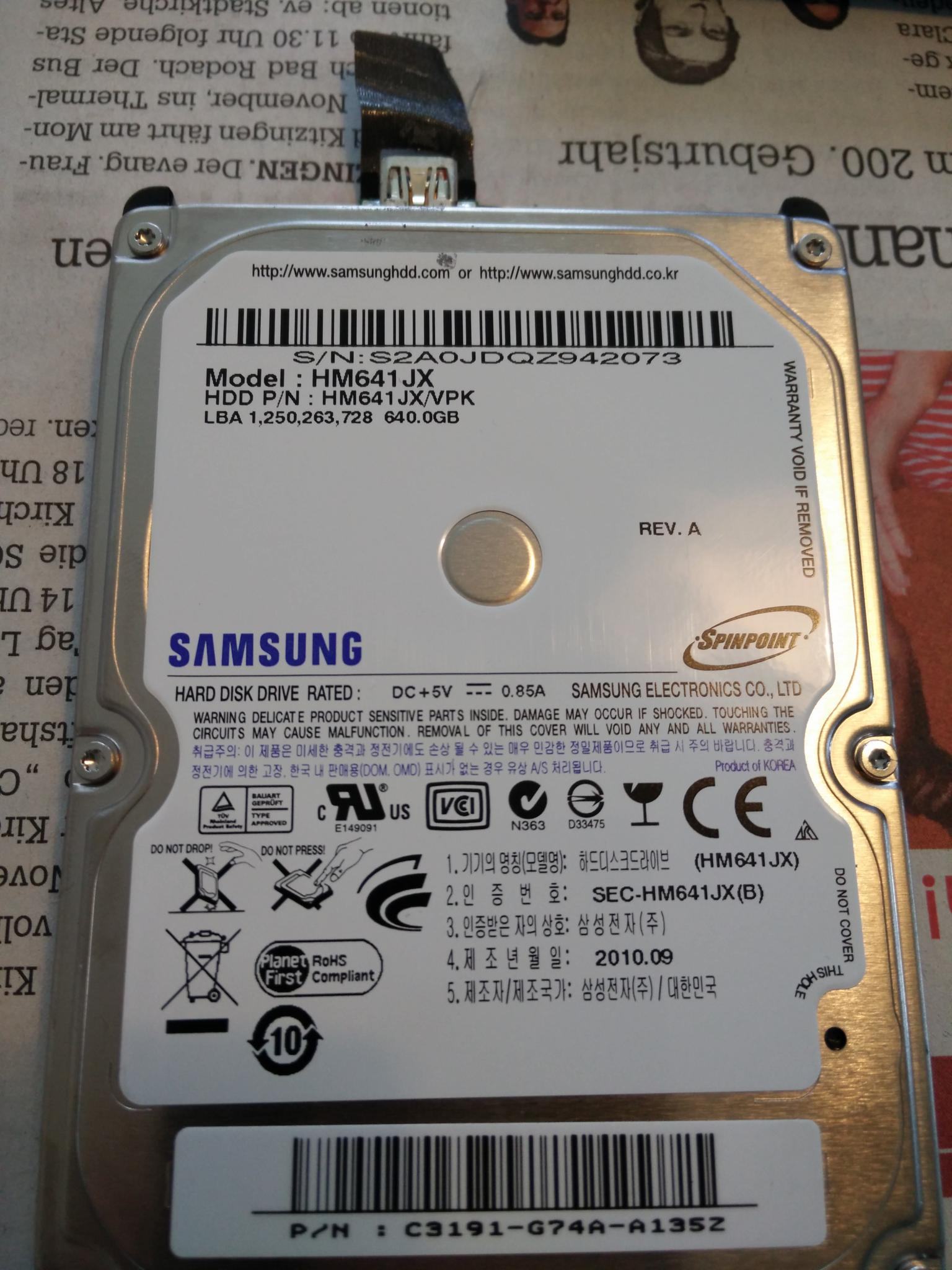

ich habe heute mal eine alte 2,5" externe Festplatte von Samsung (G2 Portable 640GB) geöffnet, da die Platte laut diversen Tools mit defekten Sektoren übersät ist. Eigentlich wollte ich die alte HDD entsorgen und eine 2,5" SSD einbauen. Dummerweise ist der Mini-USB-Anschluss der externen Festplatte nicht im Plastikgehäuse, sondern direkt auf der alten HDD verlötet. Gibt es für solche Fälle Adapter, um 08/15 SSDs auf Mini-USB zu mappen? Ich habe ein paar Bilder angehängt. Eigentlich will ich das externe Festplattengehäuse nicht wegwerfen.

Bevor Du da irgendnen Aufwand treibst, das Gehäuse ist das nicht wert. Insbesondere, da eben keine Logik/Umwandlung drin ist.
Die ist vom September 2010 und hat die vom Hersteller geplante Nutzungsdauer von i.d.R. 5 Jahren auch schon lange hinter sich. Samsung hat früher die geplante Nutzungsdauer auch immer recht offen in die Datenblätter geschrieben, so wie hier:
Bei aktuellen HDDs steht das nur noch sehr selten so offen im Datenblatt, aber indirekt findet man es auch immer noch, so steht bei der ST1000VX005 im Product Manual auch noch
Aus 50.000 insgesamt und 10.000 pro Jahr ergibt sich dann aber doch wieder der Hinweis auf die geplante Nutzungsdauer von 5 Jahren. Es sind Kalenderjahre, da HDDs auch altern wenn sie nicht benutzt werden und daher auch nur beschränkt lagerbar sind.
Das ist bei 2.5" USB Platten schon länger üblich, aber wenn nicht, so lohnt es sich nicht so alte Gehäuse weiter verwenden zu wollen. Bei 3.5" Gehäusen muss man damit rechnen das diese alten Gehäuse keine Kapazitäten über 2TB unterstützen oder nur mit einer 4k Sektoremulation, die dann Probleme macht wenn man die Platte intern oder in einen neuen Gehäuse ohne diese 4k Sektoremulation verwenden will, weil der Umbau mit dem kompletten Datenverlust verbunden ist.

Wirst Du müssen, denn es ist ja nur eine Plastikschale ohne jegliche Elektronik, da mit der USB Buchse auch der USB-SATA Bridgechip auf der Platine des HDD sitzt und der ist in den USB Gehäuse das Teil was man braucht um SATA Laufwerke an USB betreiben zu können.
Ja da habt ihr Recht, das Gehäuse ist wirklich nur Plastik ohne jedwede Elektronik.
Ich hatte beim Öffnen noch gehofft, dass die Platte für diese Unsitte zu alt ist.
