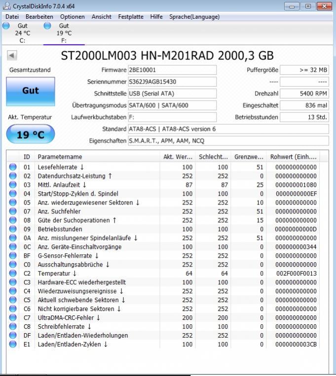

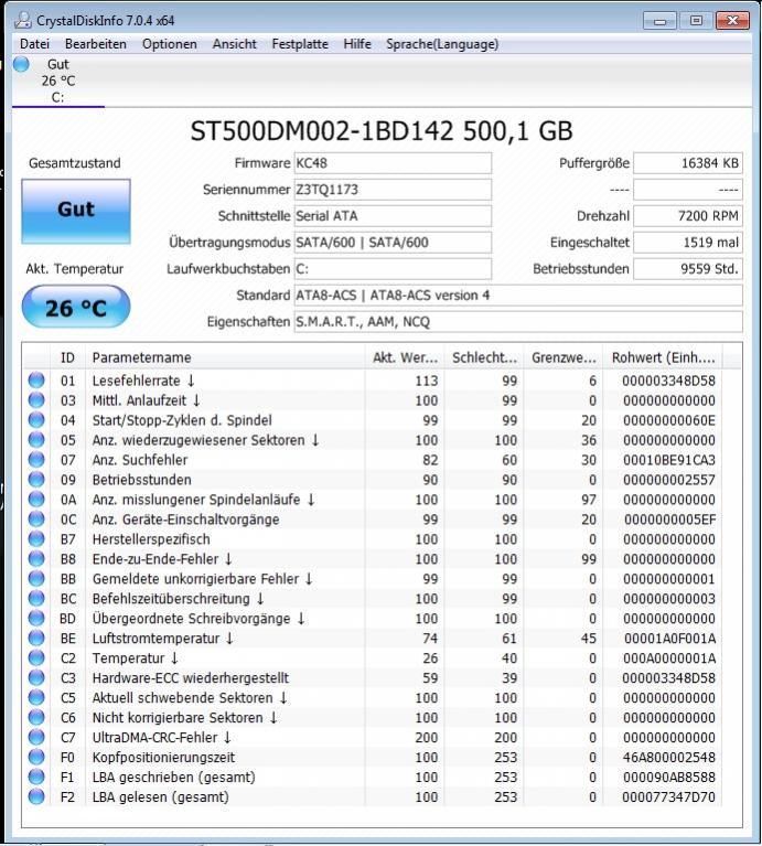

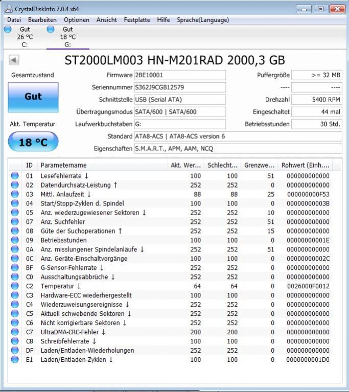

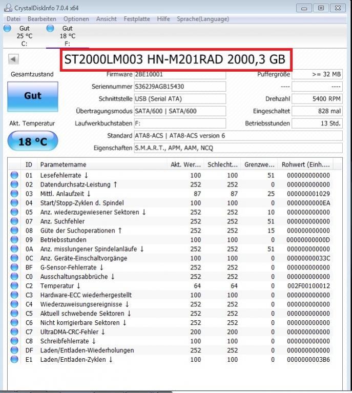

Poste doch bitte mal den Screenshot von CrystalDiskInfo für die Platte, ziehe aber bitte das Fenster soweit auf, dass alle Attribute und auch die Rohwerte vollständig sichtbar sind.
Hallo Holt, danke für Deine Antwort.
Ich habe mal alle Platten Durchgejagt. Die "rot" umrandete ist die eigentliche Platte. Wäre nett, wenn Du mal kurz zu allen Screens was sagen könntest.

Später mehr, aber 828 Einschaltvorgänge bei 13 Betriebsstunden, kann das passen?
nein eigentlich net.. So oft hab ich die neue HDD niemals gebraucht. Dient normalerweise nur als Daten Grab.
Gruß
Hast du die Platte immer abgeklemmt?
Wenn sie dauerhaft angeschlossen war, wird vielleicht jeder Spin-Up aus dem Standby mitgezählt.
Ja ist eigentlich dauerhaft abgeklemmt und vielleicht mal halbes Jahr alt. Ich nutze das orginal Kabel von der Platte usw.
Kleines Update der Platte, kein großer Unterschied...
Es gibt keine Ausschaltabbrüche, also keine unerwarteten Spannungsabfälle, zumindest keine bei denen der Köpfe nicht sowieso schon geparkt warten. Bei unerwarteten Spannungsabfällen wegen Problemen des SATA Kabels wäre das ein ungewöhnlich häufiger Zufall. Das dürfte eher an dem USB-SATA Bridgechip liegen, der könnte die HDD nach sehr kurzer Zeit ohne Zugriffe in den Standby schicken.
Bedeutet ich kann die Platten weiter hin einfach nutzen? Ich führe auch in ein paar Monaten eine Defragmentierung aller Festplatten aus.
Gruß
Also in den S.M.A.R.T. Werten ist nichts zu sehen was gegen eine weitere Nutzung sprechen würde, HDDs arbeiten mechanisch und machen eben auch Geräusche und die in dem Video klingen für mich nicht gefährlich. Mich wundern ein wenig die S.M.A.R.T. Werte für die Anzahl der Einschaltungen und die der Betriebsstunden. Auch sind die Rohwerte der Lese- und Suchfehler nicht nach dem üblichen Schema von Seagate HDDs, wie es bei meiner ST2000LM007 der Fall ist, aber Fehler sind da eben keine. Ein Backup aller wichtigen Daten solltest Du trotzdem haben, denn jede Platte kann jederzeit auch mal ausfallen und nicht nur HW-Ausfälle gefährden die Daten!
