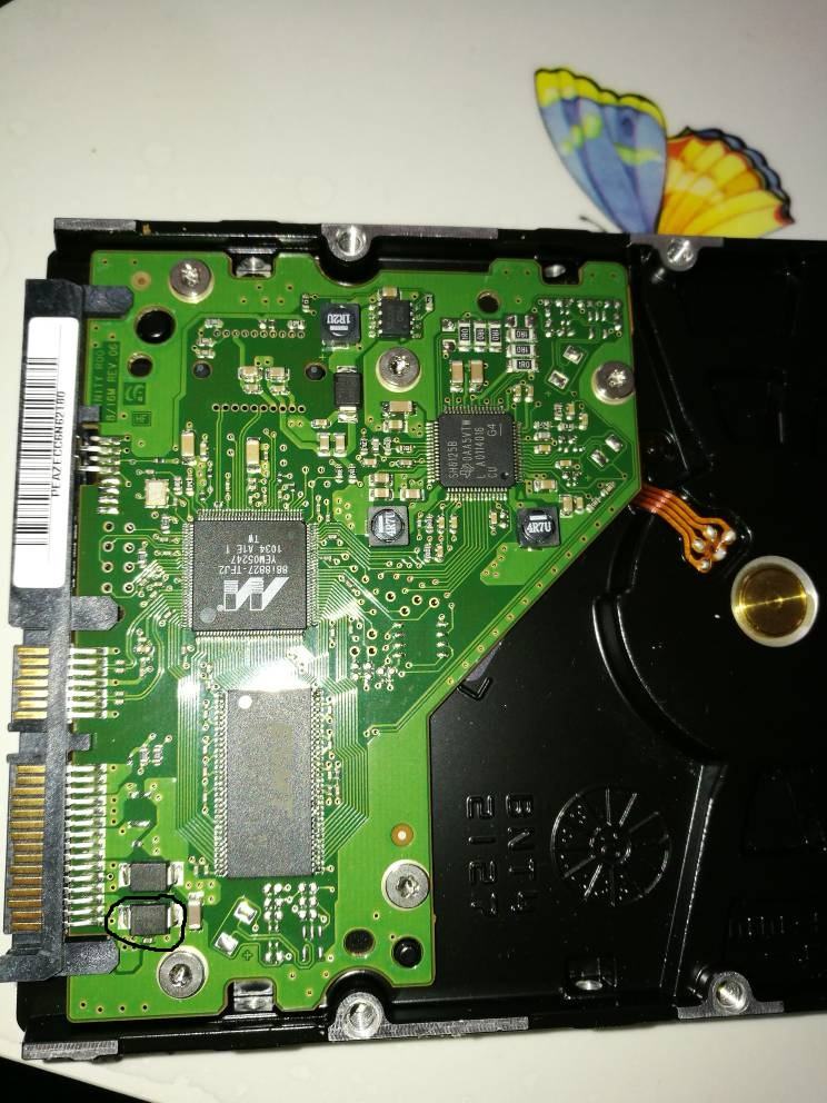

Das ist ein Klassiker, da reicht es die 12V Schutzdiode auf der Platine der HDD abzulöten oder mit einer Zanke abzuzwicken, dann geht die HDD wieder und man kommt wieder an die Daten. Baue die Platine nicht um und baue die HDD nicht in intern in einen PC, solange die Schutzdiode nicht entfernt wurden, sonst brennt noch der 0Ohm Vorwiderstand durch und muss auch noch überbrückt werden, oder wenn das Netzteil sensible Schutzschaltungen hat, dann startet der PC gar nicht erst wie es bei Deinem zu sein scheint. Ohne Schutzdiode geht die HDD dann aber beim nächsten mal kaputt, wenn sowas passiert.
Denke künftig daran Backup Deiner wichtigen Daten zu erstellen und vergiss bitte die beiden anderen Antworten hier, den eine prof. Datenrettung wäre nur unnötig teuer und die Platine im Gehäuse hat hier mit Sicherheit keinen Schaden genommen, denn die hat einen 5V Spannungsregelung und die vertragen 19V problemlos.
PS: Poste ein Foto der Platine (Bestückungsseite) der HDD, dann kann man i.d.R. sehen welches Bauteil die Schutzdiode ist.
Kann man da was erkennen? Wenn nicht muss ich mal die Cam auspacken.

Links unten sind zwei recht große schwarze Bauteile sehr nahe an den Kontakten der Steckerleiste der Spannungsversorgung, der untere dürfen die für 12V sein und wenn man genau hinsieht, könnte sie leicht aufgebläht sein. Mess im Zweifel mit einem Multimeter ob wirklich ein Pol von der an die Pins für 12V geht, wenn ja, dann entferne sie, aber ohne rohe Gewalt anzuwenden! 12V sind die letzten 3 Pins an der Kante der Platte, also die unten auf dem Bild.

Normalerweise stimmt das mit dem Arbeitsaufwand, aber hier ist es zu 99% nur die Schutzdiode die wegen der Überspannung ausgelöst hat und damit wäre eine Aufwand um wieder an die Daten zu kommen nur wirklich sehr gering, da man nur die Schutzdiode entfernen muss. Das ist das 2 polige dicke schwarze Bauteil ganz unten links auf Bild in #5, direkt unter einem welches genauso aussieht (wahrscheinlich die 5V Schutzdiode), direkt neben dem unteren Ende der Steckerleiste und leicht links über der einen Schraube die die Platine hält. Jeder der mit einem Lötkolben umgehen kann, hat die in wenigen Minuten runter, wobei die meiste Zeit fürs Erwärmen des Lötkolbens darauf geht.

Das ist kein Widerstand, sondern eine Diode, die nun nachdem sie Überspannung bekommen hat in einen Kurzschluss übergegangen ist. Die muss raus und dann wird zu 99% Deine HDD wieder laufen, sonst kannst Du sie immer noch zu Seagates Datenrettungsdienst schicken. Pass dann nur auf nie weider das falsche Netzteil zu verwenden, denn ohne Schutzdiode läuft sie zwar, wäre bei der nächsten Überspannung dann aber wirklich ganz kaputt.
