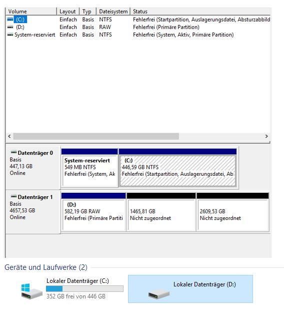

vor kurzem als der Controller meines Festplattengehäuses meiner intenso 5TB USB 3 externen Festplatte versagte (plötzlich ging die Festplatte aus und einschalten ging nicht mehr), baute ich die Festplatte aus dem Case in meinen PC ein. Die Platte ist von Toshiba (mein OS ist Windows 10 Pro 64bit). Zugriff vom Windows Arbeitsplatz habe ich keinen mehr (formatieren: ja\nein), bloss der LW Buchstabe D: wird angezeigt. (Bild 1).

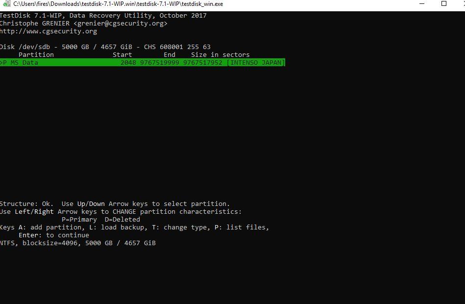

Bevor ich meine alten Erfahrungen mit "Minitool", "******" Recovery/Partitions Programmen ausführe (weiter unten), wollte ich meinen aktuellen Stand mit Testdisk erwähnen. Hier sehe ich alle meine Daten und Verzeichnisse mit korrektem Namen. Ich könnte den DeepScan 2 Tage oder so laufen lassen und dann alles auf eine neue 5TB Platte kopieren denk ich, oder?
ABER: Geht das irgendwie, dass ich eher die Partition wiederherstelle, um direkten Zugriff vom Arbeitsplatz aus zu bekommen? Habe 2 Screenshots angehangen von Testdisk.

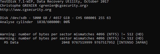

Zu erwähnen wäre, dass ich 2x die Meldung bekomme:
Boot Sector: "Warning: Number of bytes per Sector mismatches 4096 (NTFS) != 512 (HD)"
Aber wie gesagt, die Daten sind alle noch auslesbar per testdisk. Wohl ein Emulationsproblem zwischen intenso usb case...

Die Datenträgerverwaltung zeigt an, dass es einen Teil gibt, der den LW Buchstaben D: hat und als "RAW" angezeigt wird (500GB), eine zweite und eine dritte, die als "nicht zugeordnet" angezeigt werden, und den Rest des Speichers anzeigen (4TB total) (Bild 1).

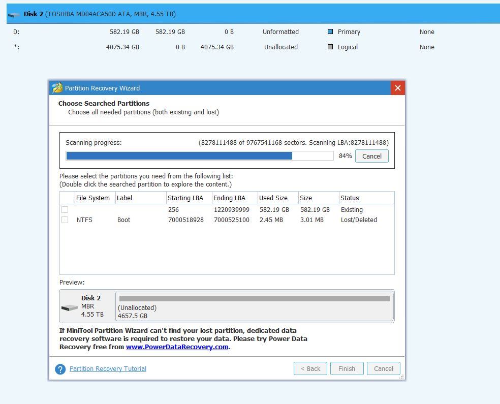

In dem Programm "MiniTool" habe ich nach Partitionen scannen lassen, jedoch angezeigt wird nur der 500GB Teil und einer als Lost\deleted mit 3MB. Jedoch keine Spur von den restlichen 4TB (bloß ganz unten angezeigt als "Preview" und unallocated (Bild 3).

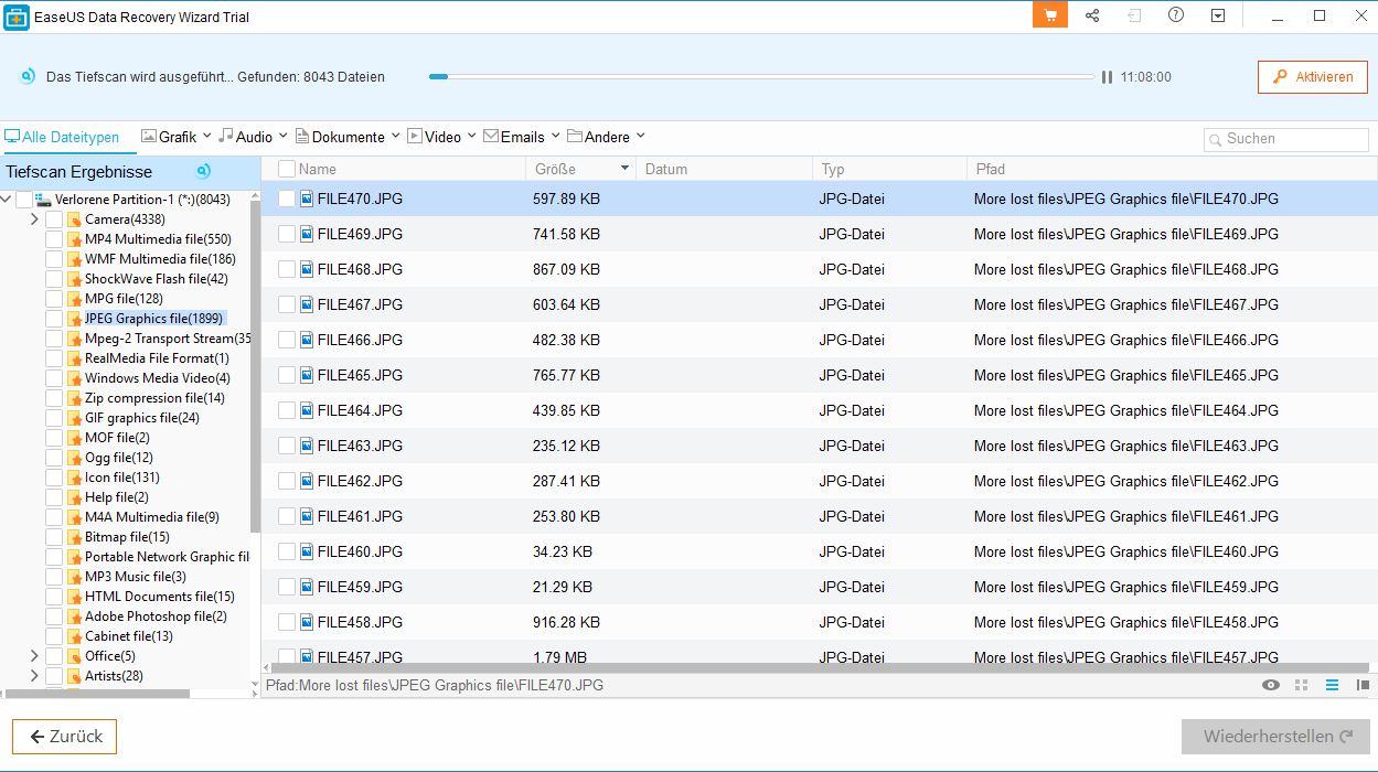

Mit dem Programm ****** Data Recovery konnte ich meine Daten auf dem 4TB Lost Teil auslesen. Die Daten sind noch da. Zum Glück. Nur nicht zugeordnet...das musste ich nun irgendwie hinbekommen.

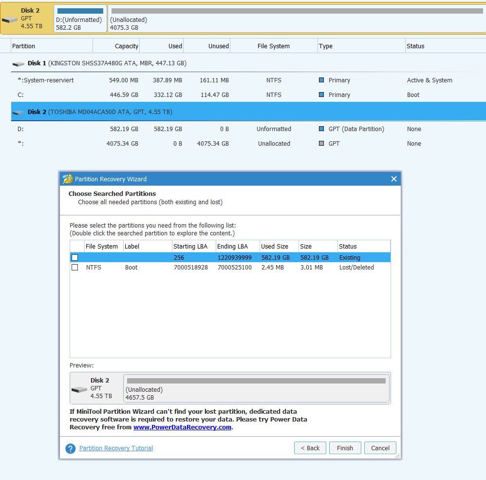

Unter der Anleitung der Hersteller habe ich das MBR der D: Partition in GPT umgewandelt (in der Datenträgerverwaltung sieht man nun keine Unterteilung in 2 Parts mehr in der "unallocated" Partition, nun ist es ein zusammenhängender Rest von ca. 4TB, (Bild 5)) und ich sollte dann nochmal den Scan nach Partitionen durchführen, um meinen Zugriff auf die Platte wieder herzustellen.
Ging leider nicht. Wieder bloß der 500GB Teil und der 5MB Teil.

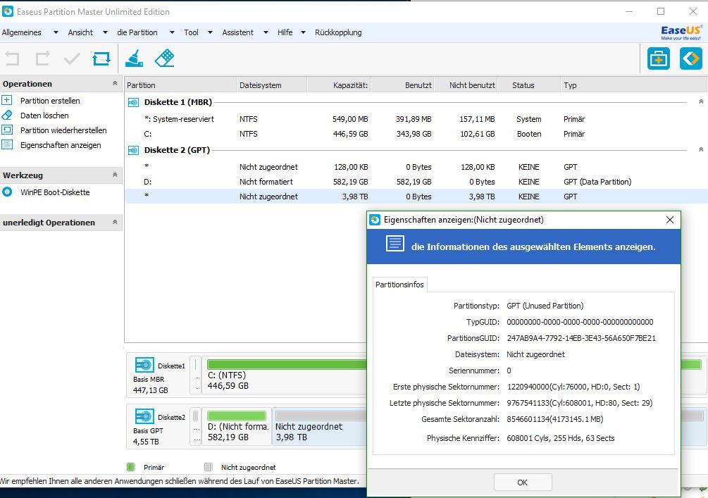

Zudem geben mir die Programme "Minitool" und "******" diverse Optionen wie ich weiter vorgehen kann (siehe Foto 7-9).
Foto7: Minitool gibt mir die Option meine Toshiba per "Allign all partitions" zu einem ganzen zu machen? Wäre das einen Versuch wert?
Foto8: ****** gibt mir die Option die Partition wiederherzustellen. Im Bild9 dann nochmal die Eigenschaften der "verlorenen" Partition, falls es was nützt...

Das Problem dürfte die 4k Sektoremulation sein, die gerade bei älteren USB Platten mit mehr als 2TB oft in den USB-SATA Bridgechips in den Gehäusen vorhanden ist, dies ist nicht ungewöhnlich und die Fehlermeldung von Testdisk deutet stark darauf hin. Testen kann man ob es eine 4k Sektoremulation gibt nur mit der HDD in dem Gehäuse, dazu schließt man die USB Platte an, startet eine Eingabeaufforderung (cmd) und führt folgenden Befehl genau so aus:
wmic diskdrive get BytesPerSector,Model
Bei mir kommt raus:
BytesPerSector Model
512 ST8000AS0002-1NA17Z
512 NVMe Samsung SSD 950
512 M4-CT512M4SSD2
4096 ST3000DM 001-1CH166 USB Device
Meine 3TB Seagate ist auch in einem USB Gehäuse das 4k Sektoren emuliert (CnMemory Fertiglösung). Das wurde mal eingeführt damit Platten mit mehr als 2TB auch weiterhin mit MBR partitioniert und die ganze Kapazität mit einer Partition genutzt werden kann, denn Windows XP unterstützt ja normalerweise kein GPT! An die Daten kommst Du nun ohne das Gehäuse (vielleicht ist nur das Netzteil oder auch nur dessen Kabel kaputt) nicht mehr, außer in einem anderen Gehäuse welches ebenfalls diese 4k Sektoremulation hat, aber seit XP nicht mehr supportet wird, machen immer weniger USB Gehäuse dies. Mir ist auch kein Recoverytool bekannt, welches wirklich damit umgehen kann, prüfe also ob die geretteten Daten wirklich brauchbar sind!

Hallo das ist mein erster Post :) Hatte das Problem auch schon. Die lba-Einträge in der mbr-Partitionstabelle für Start- und Endsektor der Partition stimmten nicht mehr, da die Sektoren jetzt, wo die Platte intern angeschlossen ist, aus Sicht des Rechners nur 512 Byte groß sind. Die Partition erstreckte sich daher jetzt über höhere Anzahl an Sektoren, als es in der mbr Tabelle eingetragen war. Das Problem ließ sich beheben, indem ich die Partition mit Testdisk gesucht und eingetragen habe. Damit war die Partitionstabelle wieder OK. Die Frage war dann noch, wie das Dateisystem mit der geänderten logischen Sektorengröße klarkommt. Mein Dateisystem, ext3, hat das toleriert. Ob NTFS auch so tolerant ist, kann ich nicht sagen. Ich würde daher der Vorsicht halber die Platte nicht ändern und alle Dateien mit Testdisk kopieren. wird das irgendwo durch behindert?
Also ich kann nur empfehlen die Platte nochmal in ein Gehäuse zu packen welche ebenfalls eine 4k Sektoremulation hat, dann ein Backup anzulegen, was man eigentlich vorher hätte tun sollen und dann die Platte auf intern umzubauen, wenn sie in einem Gehäuse mit 4k Sektoremulation steckt.
