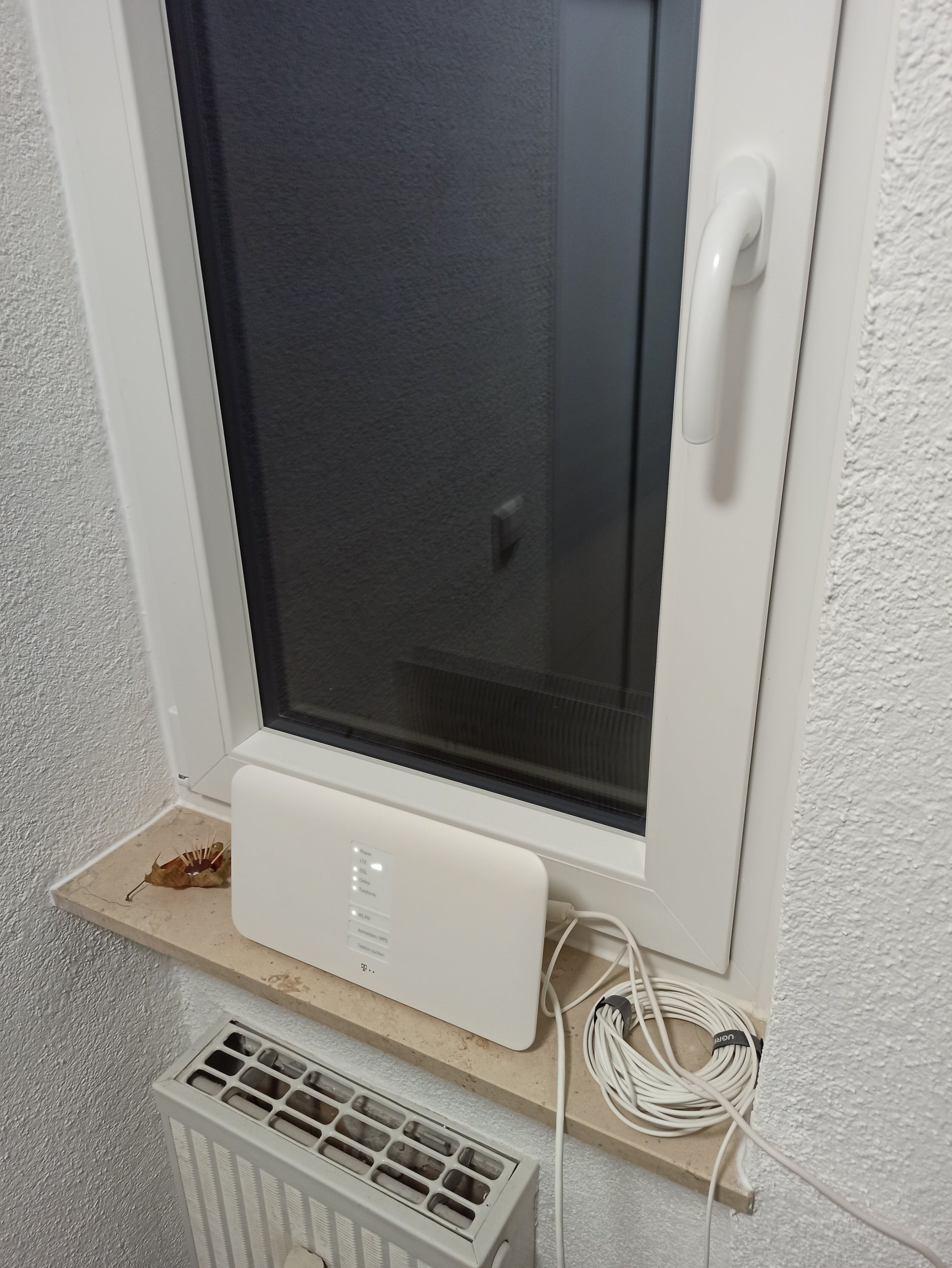

Habe einen 16k DSL Vertrag bei der Telekom mit der LTE Hybrid Option. Router ist der speedport Hybrid.
Funktioniert auch gut, bri optimalem LTE Empfang sind rd. 50 MBit down möglich.
Da der LTE Empfang jedoch schwankend ist (meistens 4 von 5 Balken am Router, oft auch nur 3), möchte ich auf dem Balkon eine externe LTE Antenne mit möglichst hoher Verstärkung anbringen. Der Standplatz vom Router ist optimal (siehe foto), ich brauch nur eine fensterdurchführung und dann kommt gleich der Balkon.
Jemand einen tip für eine externe Antenne für den außenbereich welche eine ordentliche empfangsverstärkung bringt, allerdings auch nicht penibel auf den Masten ausgerichtet werden muss?

Mach keine halben Sachen.
Besser schaust du mal auf cellmapper ob in der Naehe irgendwo nen brauchbarer Turm inkl. passender Frequenzen von deinem Provider bereitsteht.
Dann pruefst du ob du draußen irgdndwo sinnvoll eine ordentliche Antenne montieren kannst.
In meinem Fall wars eine WITTENBERG K-102864-10 LAT 56.
Kabel sind glaube ca. 10m an dem Ding dran.
Du musst dich in JEDEM Fall mit Ausrichtung etc.. beschaeftigen, sonst kannst den Kram auch einfach bleiben lassen.
Viel Erfolg! :d
