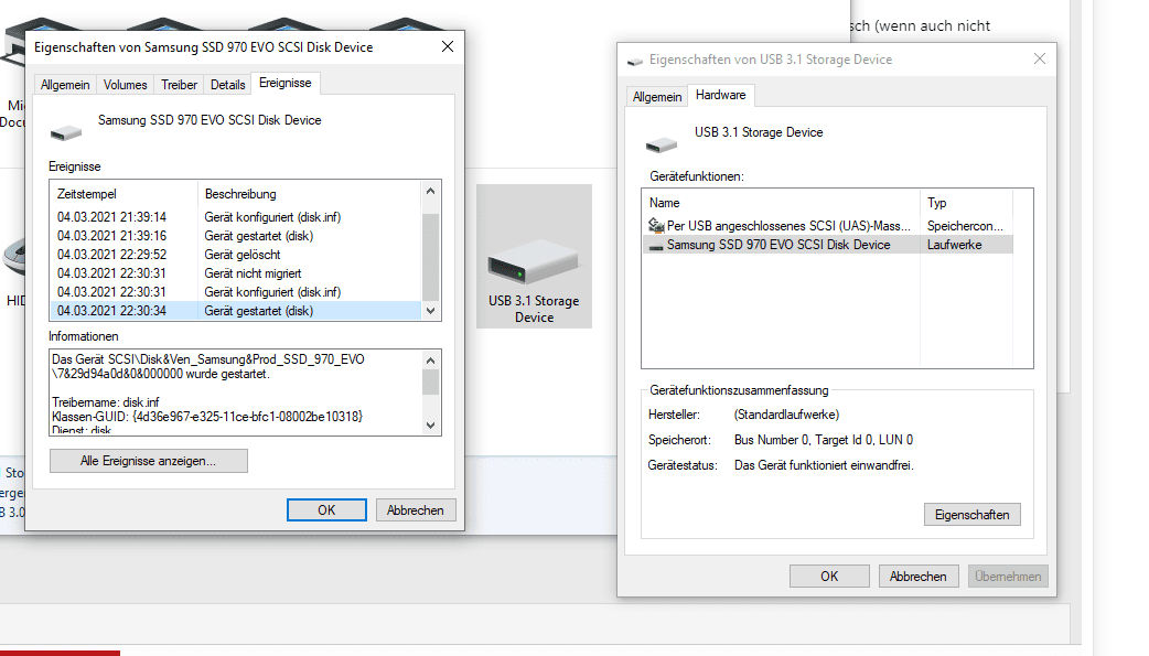

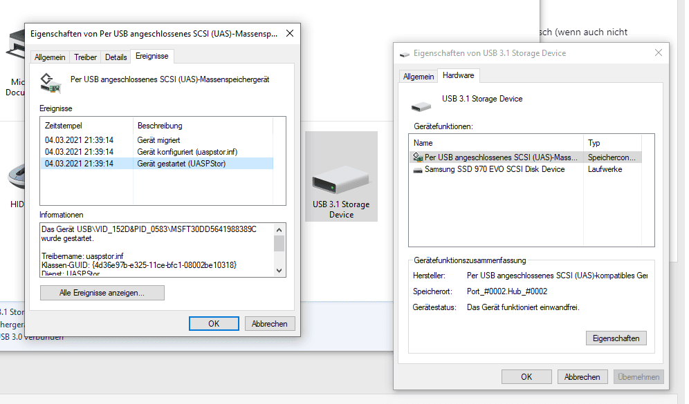

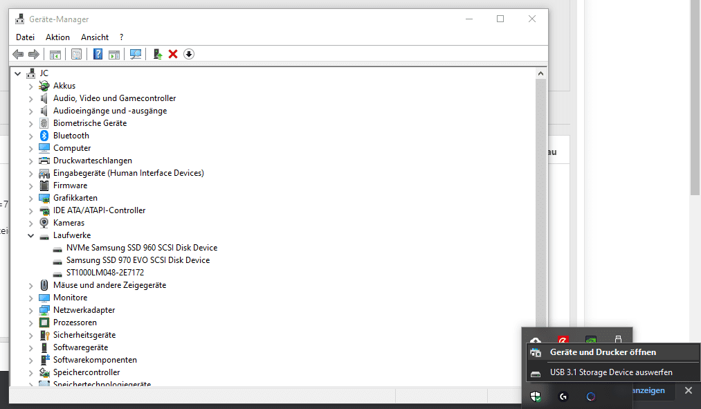

Die Festplatte wird mir sowohl bei "Hardware sicher entfernen" als auch im Gerätemanager unter "Laufwerke" angezeigt (siehe Bild 1). Also sollte sie eigentlich nicht defekt sein.

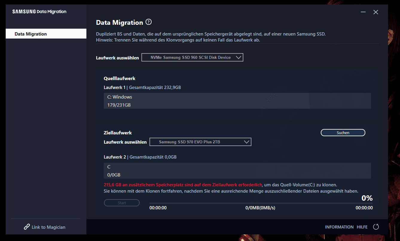

Sie wird mir allerdings nicht als verfügbares Laufwerk (also als Partition) und in dem Samsung Magician angezeigt (siehe Bild 2).

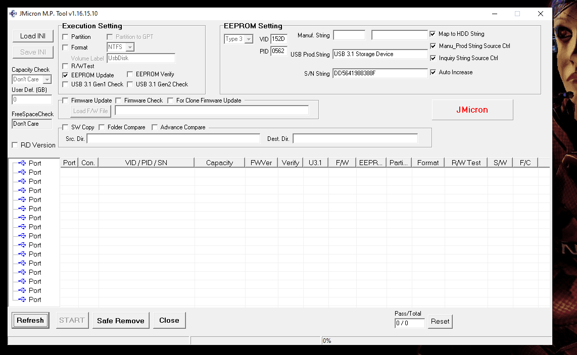

Auch in dem Samsung Data Migration Tool (Bild 2a) und in dem Tool von dem Gehäusehersteller der Icy Box wird mir das Gerät nicht angezeigt (siehe Bild 3). Das macht mich irgendwie stutzig. Ist sie doch defekt?

Ich habe schon über die Eigenschaften das Gerät mehrmals deaktiviert und auch entfernt, die Platte ist migriert und sollte laut Windows eigentlich laufen (siehe Bild 4).
Auch der Speichercontroller (also die icy box) ist laut Eigenschaften in Ordnung (siehe Bild 5).

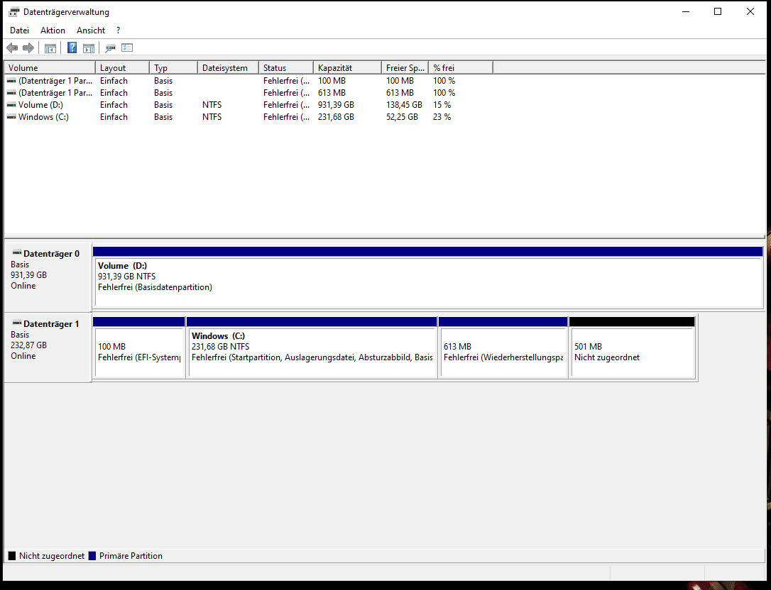

Ich würde gerne so weit kommen, dass sie mir in der Datenträgerverwaltung angezeigt wird, sodass ich sie formatieren und einen Pfad zuweisen kann. Aber so weit komme ich leider nicht (siehe Bild 6).
Wenn es eine interne SSDs wären, dann würde ich sagen es liegt an den Storage Spaces, die vereinnahmen gerne mal neue eingebaute Laufwerke, aber ich weiß nicht ob dies auch für USB Laufwerke gilt.
Genau das war es! Die Platte wurde als Storage Space vereinnahmt. Danke dir!!!
