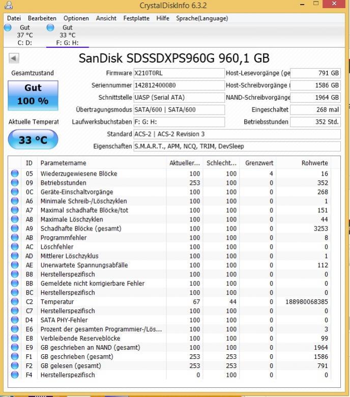

Poste bitte mal den Screen von CrystalDiskInfo (die Portable Standard Edition reicht und ist frei von Werbung) für die SSD, ziehe aber bitte das Fenster soweit auf, dass alle Attribute und auch die Rohwerte vollständig sichtbar sind. Da es sehr untypich ist, dass eine SSD nur bei einigen Sektoren Lesefehler hat, würde ich mal ein chkdsk (oder was auch für ein Befehl für die Prüfung des Filesystems zuständig ist) probieren. Außerdem würde ich mal das RAM richtig testen, damit RAM Fehler auszuschließen sind. Dazu stellt man alles im BIOS so ein, wie es auch nachher läuft, also keine OC-Tweaktools unter Windows verwenden! Dann die iso / img von Memtest86+ von CD oder USB-Stick booten, denn man kann nicht unter Windows sinnvoll das RAM testen. Es sollten min. 6 PASS abgewartet werden und es darf dabei kein einziger Fehler auftreten, also am Besten über Nacht laufen lassen. RAM-Fehler können die unmöglichsten Probleme erzeugen.

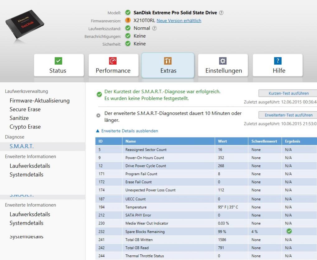

Die SMART Werte sind laut Hersteller Tool auch i.O.
Es gab schon 8 Programmfehler, die können wegen Lowpagekorruption auch daran Schuld sein. Das die bei 112 unerwarteten Spannungsabfälle vorkommen, wundert mich nicht zu sehrm, denn die sind Gift für eine SSD, vor allem wenn sie während Schreib- oder Löschvorgängen passieren und es keine Stützkondensatoren gibt. Vermeide als unerwartete Spannungsabfälle, dann kann sie noch lange ohne Probleme weiter funktionieren.
Nun, da ich die SSD extern nutze scheint ihr das nicht gut zu tun im Betriebabgeschaltet zu werden? Besser klassisch auswerfen?
Auswerfen sollte man USB Datenträger immer, die einfach abzuziehen ist immer ein Risiko und nicht zu empfehlen! Gerade bei SSDs ist es auch egal ob die LED blickt, die Controller haben ja auch eine Idle-GC und räumen u.U. gerade die NANDs auf, was dann mit Schreib- und Löschvorgängen im NAND verbunden ist aber nicht zum Aufleuchten der LED führen wird, da die nur bei Zugriffen des Hosts leuchtet.
