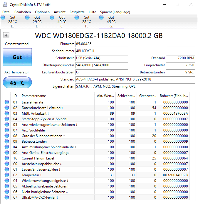

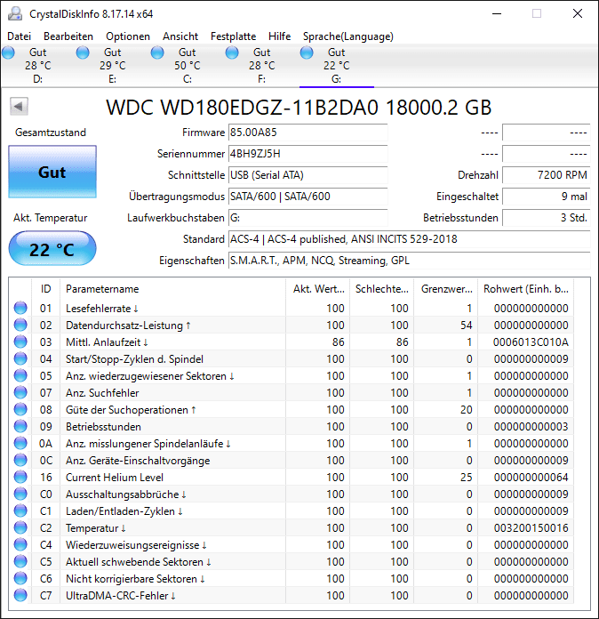

Sag mal @Holt ich hab mir 2x WD Elements 16TB bei Amazon im Angebot geholt und beide machen unfassbar laute Geräusche beim Hochfahren, aber sie sind schon im Explorer zu sehen und auf die eine habe ich vorhin 1TB raufgeschrieben, was ganz gut aussieht. Ist das normal bei der Plattengröße? Ich versuch es mal beide Startvorgänge hochzuladen

Zusätzlich machen beide alle 5sek die bekannten Geräusche. Gefühlt ist bei Platte1 das Hochfahren schlimmer und bei Platte2 der 5sek Ton lauter
Diese großen HDDs sind ja mit Helium gefüllt und daher im Idle leise, aber bei Zugriffen laut. Als ich damals meine ersten MyBook 8TB mit einer Heliumgefüllten HDD (inzwischen sind selbst die 10TB nicht mehr mit Helium) in Betrieb genommen habe, haben mich die sehr markanten Zugriffsgeräuche sehr überrascht, da stand sie direkt auf einer harten Tischplatte. Dann habe ich eine Zeitschrift runter gelegt und die Zugriffsgeräusche waren kaum gleich viel geringer. Diese Plastikgehäuse können die Geräusche nicht sehr gut dämpfen und die Unterlage kann da auch einiges ausmachen.
Mir erscheinen die Geräusche jedenfalls nicht besorgniserregend, HDDs arbeiten nun einmal mechanisch und erzeugen dabei Geräusche die bei denen mit die Helium gefüllt sind doch deutlich anderes als bei den mit Luft gefüllten sind. Man sollte also nicht zu viel in die Geräusche reininterpretieren, sondern besser die S.M.A.R.T. Werte auslesen. Poste doch einfach die Screenshots von CrystalDiskInfo für die beiden HDDs, ziehe aber bitte das Fenster soweit auf, dass alle Attribute und auch die Rohwerte vollständig sichtbar sind, also keine Scrollbalken mehr erscheinen. Bei neuere Versionen von CDI kann man auch einfach CTRL+S drücken und den Screenshot direkt als png abspeichern, unter Optionen kann man sich auch die Seriennummer ausblenden lassen.
Bedenke auch, dass gerade Festplatten wenn, dann gerne am Anfang ausfallen, nicht selten weil sie nicht mit der nötigen Vorsicht behandelt wurden, z.B. wenn sie unzureichend verpackt verschickt werden. Kopieren die Daten also erstmal und behalte sie auf dem bisherigen Datenträger als Backup zur Sicherheit.
Interessant da steht ja sogar Helium Level oder ist das Fake? haha ansonsten ja sieht man bei der einen neun Betriebsstunden, weil sie über die Nacht am Rechner war und die ersten 1,5TB Daten bekommen hat. Ansonsten sieht es ja erstmal doch in Ordnung aus, oder?

Genau, deswegen habe ich ja geschrieben bekannte Geräusche. Für mich war das ja trotzdem was neues und geht natürlich ordentlich auf die Nerven haha aber zum Glück werde ich das ja nur beim Beschreiben hören.
Also meine mit Heliumfüllung sind bzw. waren beim letzten Check noch alle auf 100, aber irgendwo hier war mal einer bei dem es weniger war. Ein Fake ist die Anzeige also vermutlich nicht, aber die angst vor dem Verlust des Heliums die viele zu haben scheinen, ist klar übertrieben. Nur weil ich nicht weiß wie man das Helium daran hindert zu verschwinden, bedeutet es ja nicht das niemand dies weiß. ich weiß ja auch nicht wie man zum Mond fliegt, aber da waren trotzdem schon Menschen dort.
Ja!
Alle paar Sekunden ein Spurwechsel-Klicken ist ok; das dient dem Kalibrieren und ist üblich bei heutigen Hochkapazitätsplatten.
