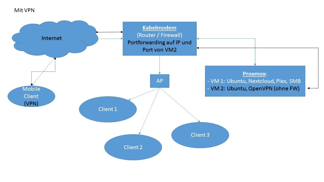

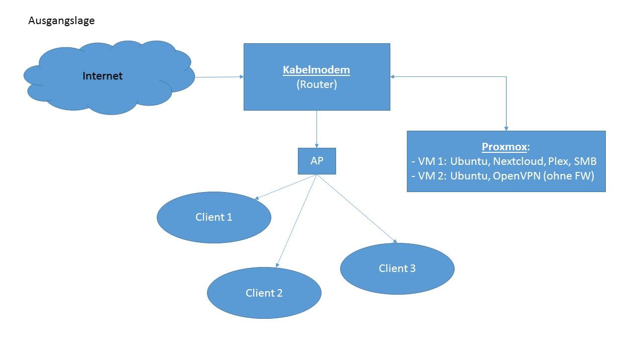

Danke für Deine Antwort. Vlt. müssen wir da nochmal ins Detail gehen. Ich hab auch mal zwei Grafiken angefügt.
Ich habe die PDF gelesen, allerdings ist das ja ein bisschen ein anderes Szenario? Bei mir geht es ja um ein Heimnetz. Die Frage die sich mir stellt, 1. reicht die Firewall vom Router (quasi Exposed Host), oder 2. braucht die VM auch eine Firewall, bzw. sollte 3. der OpneVPN in einer klassischen DMZ stehen?
Mittelfristig ist geplant, den Kabelrouter in den Bridge-Mode zu setzen, eine extra Maschine mit zwei NICs zu kaufen, darauf dann Sophos oder pfSense. Bzw. dann die Maschine mit den zwei NICs, einen NIC (WAN) exklusiv per pass through and die FW Distri (Endian, Sophos etc.) weiterzuleiten, den Ausgang (LAN) dann an einen vswitch, bzw. den zweiten LAN Port. Man könnte OpenVPN ja auch auf der router Distri laufen lassen, warum würdest Du davon abraten?

Mach Mal bitte ein Schaubild von Proxmox, wie ich auf Seite 5: drei vSwitches, erster LAN, zweiter WAN bzw. NAT vom Router, dritter DMZ. Bei WAN hängst Du die physische NIC ein. Dann kannst Du in den VM Einstellungen die betreffenden vNIC's einhängen. Wenn Du eine FW Distri aufsetzt, musst Du die Adapter Reihenfolge wie oben machen. Dazu ein mini Server (Linux) an der DMZ, und ein Client OS am LAN. Bei der Variante hast Du 3 Gateways, z.B. ->
192.168.15.1/24 LAN
DHCP WAN der FW vom Router
192.168.26.1/24 DMZ
Die Adressen sind glaube ich so Standard in der Endian. Du hast dann also 3 Gateways und wahlweise DHCP daran zur Verfügung. Dort machst Du ein VPN Server am WAN, und beregelst es wahlweise nach der DMZ oder auch ins LAN.
Am Router openVPN einrichten kannst Du auch, das ist sogar eine elegante Lösung. Vor allem, wenn Du einen dedizierten DMZ Port hast. Da brauchst Du aber auch 2 NIC's am Proxmox, eine für LAN, eine für DMZ.
Aber ich würd das erst Mal virtuell am 8GB i5 testen, bevor ich da was verkabeln würde...
