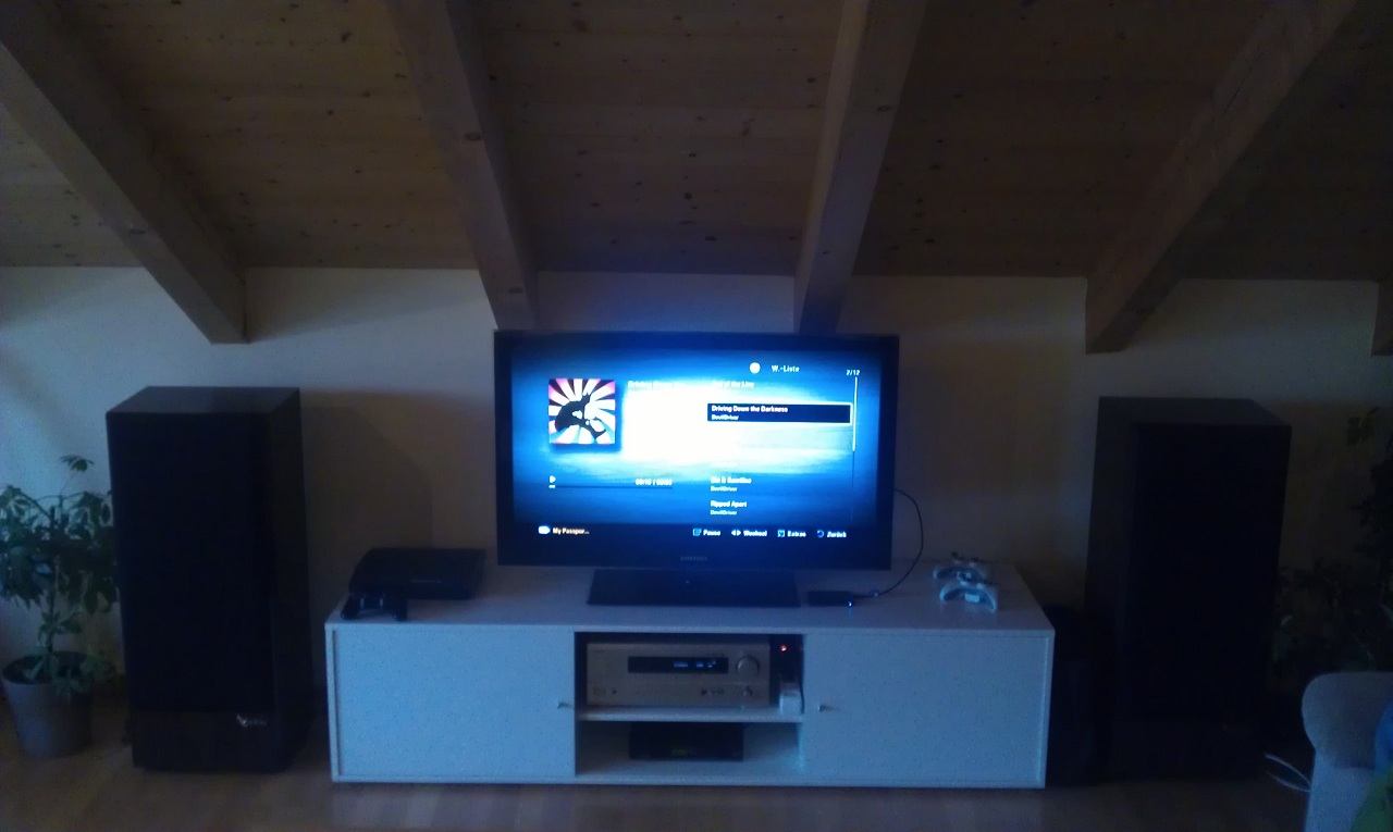

Hallo !
Es fing mit den geschenkten Infinity Boxen SM122 an. Diese sind schon
über 20 Jahre alt und deswegen wurden vor kurzem die Sicken erneuert.
Dann hab ich mir einen Denon AVR-1802 dazugekauft. Soweit funktioniert auch
alles und benutze die Kombi schon seit einigen Monaten.
Allerdings fehlt es mir etwas an Bass, obwohl der voll aufgedreht ist.
Es könnte an meinem großen Zimmer (40m²) liegen...
Nun stell ich mir die Frage ob es sich lohnt, aus meinem 2.0 System ein 2.1 System zu machen und wenn ja,
welcher Subwoofer soll es werden?
Mit Hifi kenn ich mir übrigens recht wenig aus.
MfG Clonemaster

Ich hab hier jetzt mal probeweise den Subwoofer von meinem Dad ausgeliehen.
Es ist ein Teufel IP 300 SW (siehe Bild).
Wobei der aber sogar kleiner ist als die 8" Subwoofer der alten Infinity Boxen.
Ich hab ihn dann trotzdem mal bei "Center" angeklemmt, wundert euch nicht
über die Kabel, ist alles nur Testweise.
1. Ist Center überhaupt der richtige Anschluss?
2. Ich bin mir nicht sicher was ich genau Einstellen muss, damit
der auch im richtigen Modus läuft.
3. Was ich nun gehört habe, ähnelt dem Sound ohne dem Teufel Subwoofer... :(

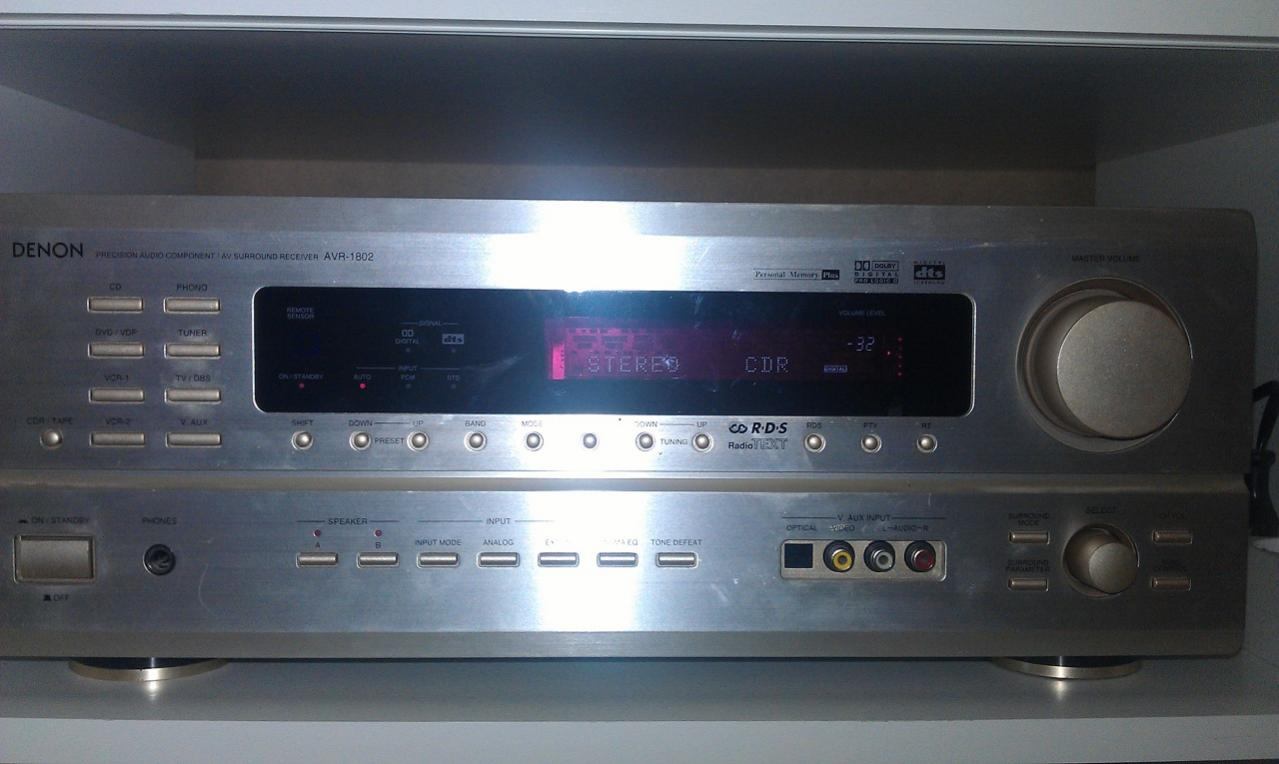

Du hast 3 Probleme - Neue Sicken ..... die brauchen zeit zum Einspielen - dein AVR ist total unterdimensioniert um die Infinitys ordentlich zu Treten .... ein Stereo verstärker oder Receiver währe besser gewesen ..... - wie sieht die Einstellung deines Receivers im Stereo betrieb aus ? hast du sub deaktiviert oder schneidet dir die Elektronik etwa unteren frequenzen ab ??

Hallo!
Ok, die Sicken werden jetzt gleichmal ordentlich beansprucht ;)
Total unterdimensioniert? Wie darf ich das verstehen?
Der AVR steht auf "Stereo", Input ist auf "Digital" - über ein Toslinkkabel.
Man kann "Bass" und "Treble" einstellen. Jeweils von -12 bis +12.
Dabei hab ich Bass auf +12 und Treble auf +02.
An den Boxen direkt kann man Mitten und Höhen einstellen, hab beide auf 50%.

Der Receiver liefert nicht annähernd die Leistung um die Infinity Boxen artgerecht zu befeuern. Nen Stereoverstärker mit ausreichend Leistung sollte den Klang deutlich verbessern.
Naja die SM Serie von Infinity sollte doch die sein, die noch am besten mit kleinen Verstärkern klar kommt. Nicht zu vergleichen mit der Kappa!
Hallo
Ja die sogenannten Monitore von Infinity sind lange nicht so Leistungshungrieg wie die Kappas .... aber trotzdem brauchen sie Stabiele verstärker um 100W pro kanal besser mehr ... dabei geht es nicht darum den amp voll auszusteuern sondern Reserven zu haben um dieses zu vermeiden !!
nen gebrauchter Harman Kardon zb. HK 680 - HK 670 - HK 980 treibt die Infinitys Adäquat an und bringt wircklich freude - hatte die kombi einige Jahre selber in meinem Jugendzimmer und das war schon wircklich großes Kino .....
Dein AVR ist jedenfalls unterdimensioniert ..... du verschenkst viel Potential dener LS - alleine der Wunsch nach Subwoofer sagt alles ... 2 X 30 er Bässe pro LS ordentlich angesteuert - da willst du nicht wircklich nen Sub .... außer beim Heimkino ... aber das ist ein anderes Thema !
