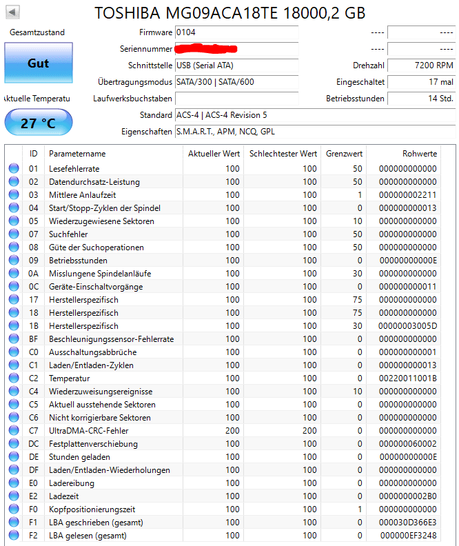

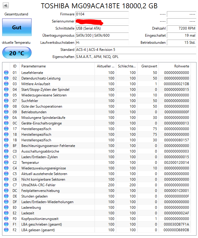

Mach mal bitte Crystal DIsk Info Screenshots mit allen aufgezeogenen Parameter (damit man alles sieht). Die Seriennummer kannst du gerne ausblenden.
Andererseits - kannst du die Festplatte direkt per SATA Kabel an den PC anschließen ? USB birgt auch wieder Fehlerquellen.

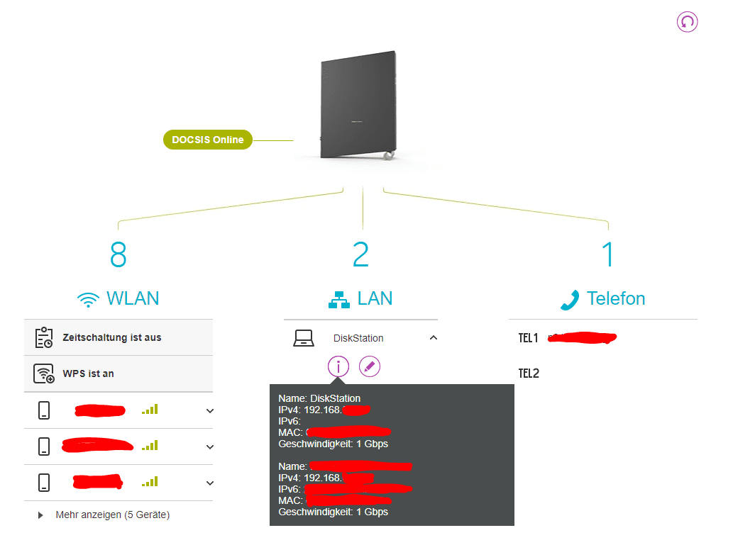

Hab sicherheitshalber auch noch mal den Router geprüft. PC und NAS via 1gbit angebunden.
Uh, eine Vodafone Station. Probier zur Sicherheit am besten mal mit einem anderen Switch. :ROFLMAO:

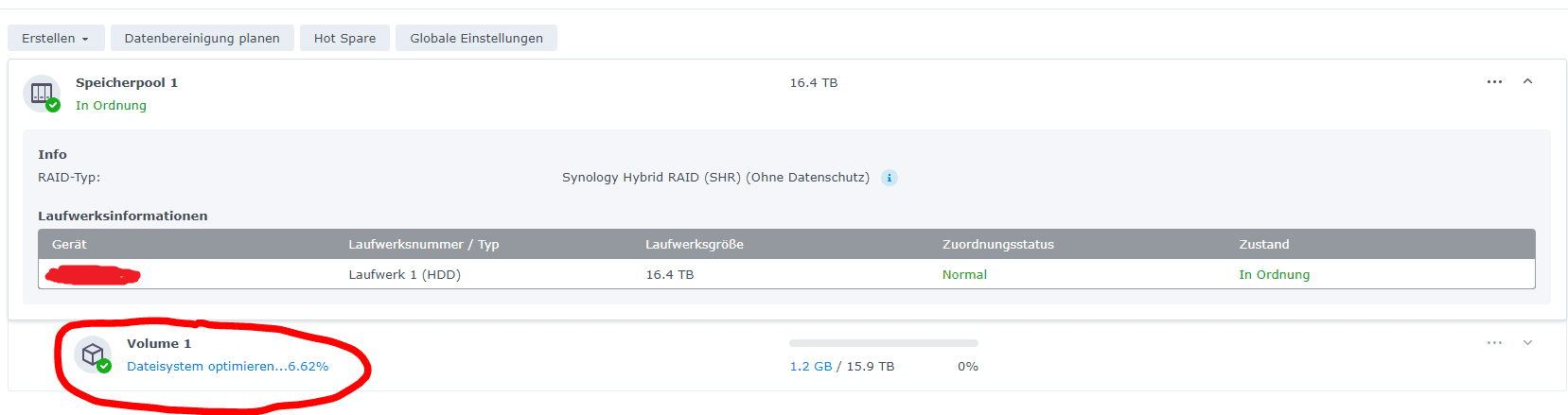

Das wäre die nächste Idee: Beim Einrichten auf dem NAS läuft da aber nicht etwa im Hintergrund noch die Einrichtung der Platten weiter, auch wenn du schon drauf zugreifen kannst? Also sprich, der formatiert im Hintergrund immernoch auf den Platten rum?
Dieser Vorgang dauert ca 60-90min

Nur 14 bzw. 15 Betriebsstunden bei 17/19 Einschaltvorgängen, da habe ich meine Zweifel ob das NAS die Initialisierung des RAID 1 wirklich abgeschlossen hatte. Vergiss nicht, dass dies etwas anderes ist als das Filesystem, welches dann oben drauf kommt. Nur bei Filesystemen wie ZFS sind RAID und Filesystem eins.
