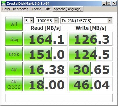

Hallo zusammen,
habe vor kurzem in eine m4 investiert und da mein Board nur einen SATAII-Controller hat auch noch einen Marvel-SATAIII-Controller dazu gekauft.

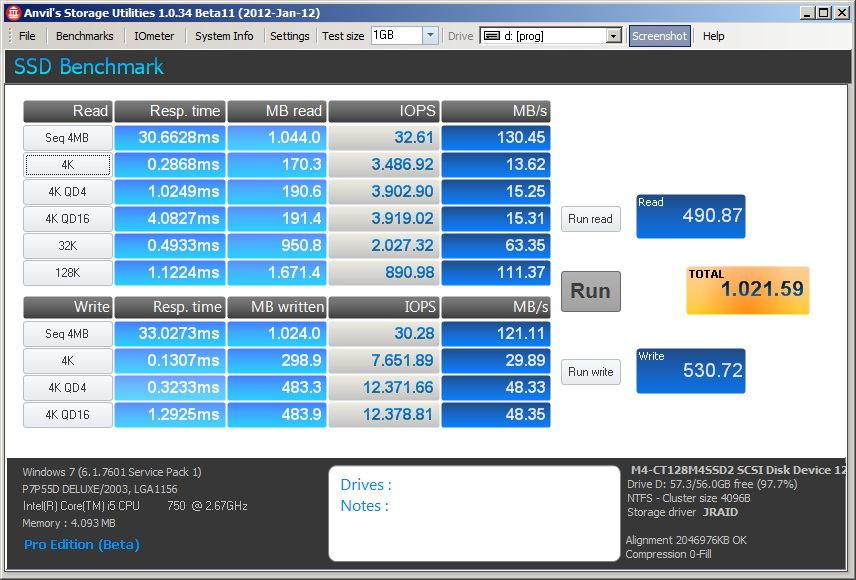

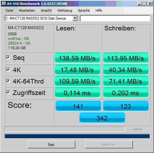

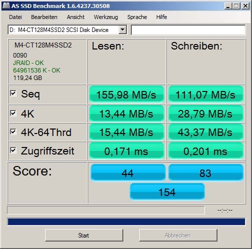

Nach W7/Ult.64 Installation bin ich nun entsetzt was die Benchmarkergebnisse sind:

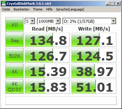

Auch AS_SSD und CrystalDiskmark waren ernüchternd:
Ich weiß, mein MB (P7P55D-Deluxe mit 1156er CPU i5 2,67GHz und 4GB Ram sind nicht das Gelbe vom Ei, aber kann es rein daran liegen !??
Der Marvel-Controller läuft mit neuestem Treiber, AHCI aktiviert, alle Optimierungen lt. PC-Experience Hardware Artikel, Tipps und Tricks : | SSD Optimierungen, Tipps, Tricks und FAQs (Update) habe ich berücksichtigt.
Fällt Euch dabei noch irgendetwas auf, habe ich irgendwas Gravierendes übersehen !???
Danke schon mal im Voraus für eure Hilfe !

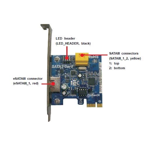

Was für einen Marvell-Controller hast du dir gekauft? Einen mit PCIe x1 Schnittstelle? Dein Board unterstützt über die Southbridge nur PCIe 1.1, was einer maximalen Bandbreite von 250 MB/s pro Lane und Richtung bedeutet. Egal was für ein Controller-Chip auf der Steckkarte verbaut ist, in einem PCIe x1 Slot sind mit deinem Board nicht mehr als 250 MB/s mögich und das auch nur in der Theorie.
Mein Rat wäre, schließe die SSD an einen Port des nativen SATA-Controllers des Mainboard-Chipsatzes an. Dort hast du mehr Leistung. Die Karte wird durch die beschränkte Anbindung der PCIe x1 (v1.1) Schnittstelle einfach limitiert.
Ist eine ASRock SATA3 Card PCIe Card:
Alles klar - steckt dzt. im PCIEX1_2 Port, dort bringt sie o.a. Leistung.

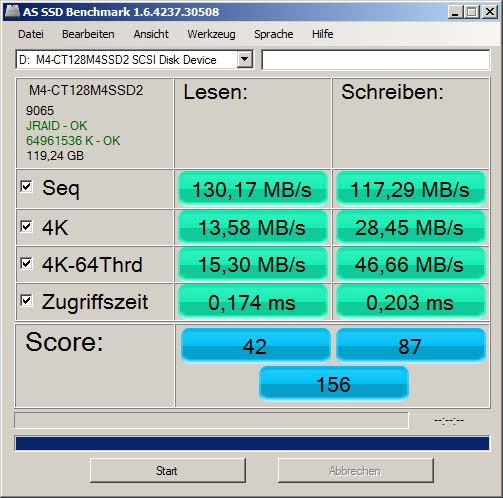

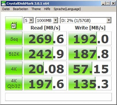

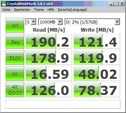

Ok, dort sollte ich theoretisch 3Gb/s haben. Habe ich auch bereits versucht und folgende Ergebnisse erzielt:
Was mir noch aufgefallen ist:

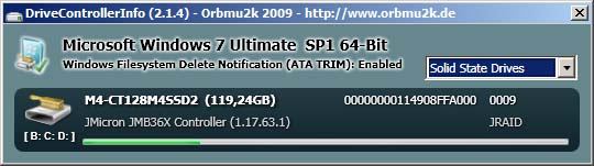

die Ergebnisse jetzt sind mir dem Treiber JRAID erzielt. Könnte es daran liegen ? Gäbe es einen alternativen "besseren" Treiber für die Crucial m4 !???
@mbenda
Hmmm, das Interessante ist, wenn ich die beiden Ergebnisse vergleiche, dass es im Read-Bereich nicht wirklich den gravierenden Unterschied gibt, aber im relevanten 4K-write-Bereich der Marvell um 25% bessere Leistung bringt als der native 3Gb Port !!!! Woran kann das wohl liegen ? Am Treiber !???? :confused:
@mbenda

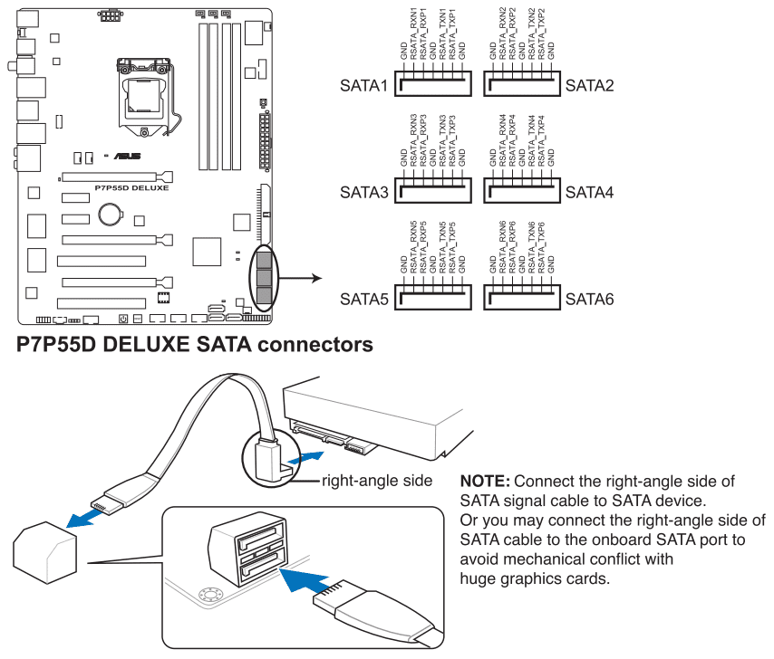

Du hast die SSD an den falschen internen SATA-Port angeschlossen. Dein Board hat neben dem nativen SATA-Controller von Intel noch zwei weitere Zusatz-SATA-Controller, die beide von JMicron stammen (deshalb heißt der Treiber auch JRAID). Der eine stellt den PATA-Anschluss und zwei SATA-Ports (SATA_E1 grau und SATA_E2 dunkelblau) zu Verfügung. Der andere ist für einen einzigen SATA-Port zuständig (SATA_E3 schwarz). Du musst die SSD an einen der seitlichen SATA-Ports (SATA1 bis SATA6) stecken.
Schau mal hier:
Außerdem sollte der SATA-Controller im AHCI-Modus betrieben werden. Überprüfe das im BIOS. Standardmäßig ist der IDE-Modus eingestellt. Bei Windows 7 muss man allerdings, bevor man den Modus im BIOS umstellen kann, ohne beim nächsten Windows Start von einem Bluescreen begrüßt zu werden, eine kleine Änderung in der Registry vornehmen. Schau mal hier: klick!

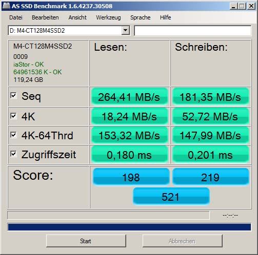

So, danke schon mal an Madnex - das wars anscheinend ! :hail:
Die Werte schauen ja schon ganz anders aus:
Das mit AHCI hab ich auch schon überprüft - SATA configured as AHCI (im BIOS).

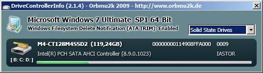

wo sind die Unterschiede zwischen den Treibern iastor und msahci !???
iastor ist der AHCI Treiber von Intel, der andere der von MS.
Bei Kompatibilitätsproblemen kann man auf den MS Treiber zurückgreifen, bei Intel meine ich aber hast du eine etwas bessere Performance.

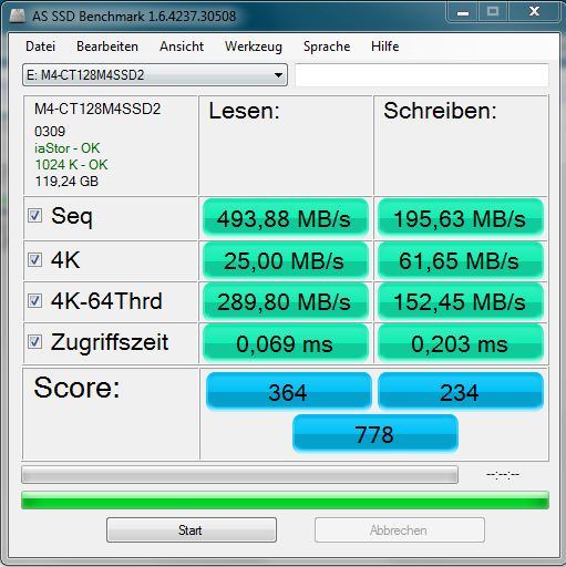

Hab heute grad auch meine 128Gb M4 bekommen und eingebaut.
Hier mein Ergebnis:
System:
ASUS Maximus IV Gene-Z/GEN3, Z68
Intel i5 2400
8Gb Corsair Vengeance (DDR3-1600)
...sollte doch die aktuellste sein die 9er ... oder ?!
meint ihr mich?
Ich habe die Fw auf die 0309 schon aktualisiert:
...möglicherweise - im #15 Post hattest Du noch die 009er drauf.
Aber mit der neuen ists auch nicht schneller ...
