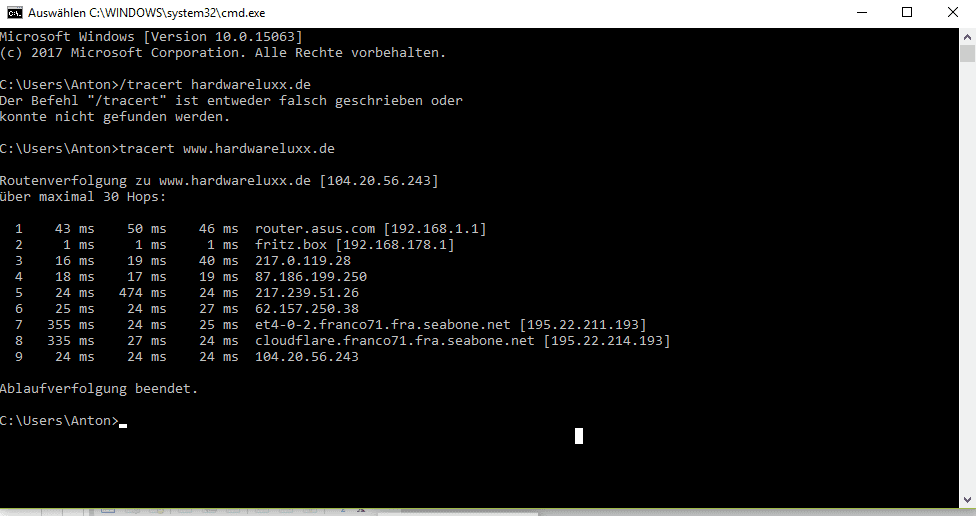

Ich habe das Problem, dass mein Ping sehr stark schwankt, jedoh nur über 2,4 als auch 5Ghz Wlan. Per Lan Kabel gibt es keinerlei Probleme, jedoch ist es mir nicht möglich ein Lan-Kabel vom Router zum PC zu legen. Der Ping schwankt im Sekundentakt zwischen normalen Werten und >500ms. Den Treiber neuzuinstallieren hat nichts gebracht. Der Router ist ein Asus RT-AC51U, der an einer Fritzbox hängt.

Zum eigentlichen Problem: im 2,4 GHz-Band kann es sein, dass andere WLANs die Störungen verursachen, im 5 GHz-Band kann es sein, dass Mikrowellen oder andere technische Geräte (nicht unbedingt bei dir in der Wohnung, das kann auch in einer Nachbarwohnung sein) das stören. Wie viele andere 2,4 GHz-WLANs schwirren so in der Gegend rum? Was hast Du schon getestet, um die Ursache einzugrenzen? Wenn wir jetzt A, B, C und D vorschlagen, Du hast aber A, B und D schon getestet, wäre das vergebene Liebesmüh'.

Erstmal danke für die Antworten. dLan kommt für mich nicht in Frage, da es hier im Hause verschiede Stromkreise gibt, welche erheblichen Einfluss auf die Performance haben. (schon getestet) Am Provider kann es nicht liegen, da es per LAN ohne Probleme funktioniert, es ist also ein lokales Problem. Die Verbindung zwischen Router und Moden scheint auch nicht das Problem zu sein, da es per LANkabel am Router funktioniert. Das Wechseln der Kanäle habe ich auch schon erfolglos versucht.
