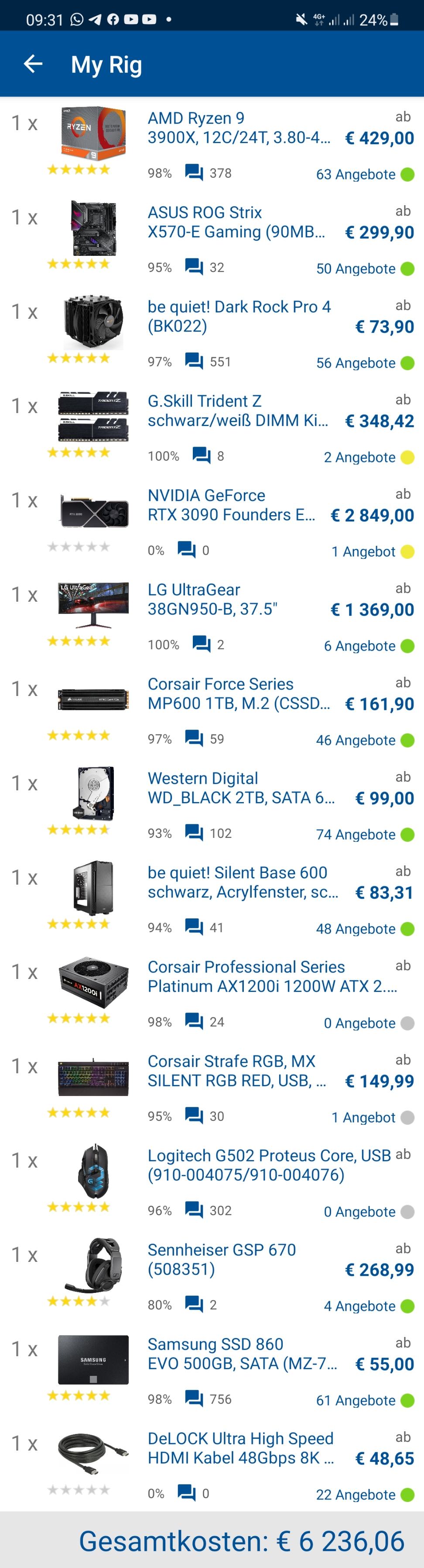

Guten Morgen liebe Community
Ich bin gerade drauf und dran mein bestehendes System unter Wasser zu setzen und möchte mir Tipps von ein paar Profis holen.
Zu meinem System
CPU läuft auf 1,35V mit 4,3 GHz allcore und GPU auf 900mV, 114% PT und 1950 mhz
Mein Einkaufsliste sieht wie folgt aus
Der CPU Kühler soll der von TechN werden. (nicht auf Geizhals gelistet)
Fehlt auf meiner Einkaufsliste irgendetwas?
Was gilt es beim Umbau zu beachten?
Welches Werkzeug kann man empfehlen?
Ich danke schonmal im voraus

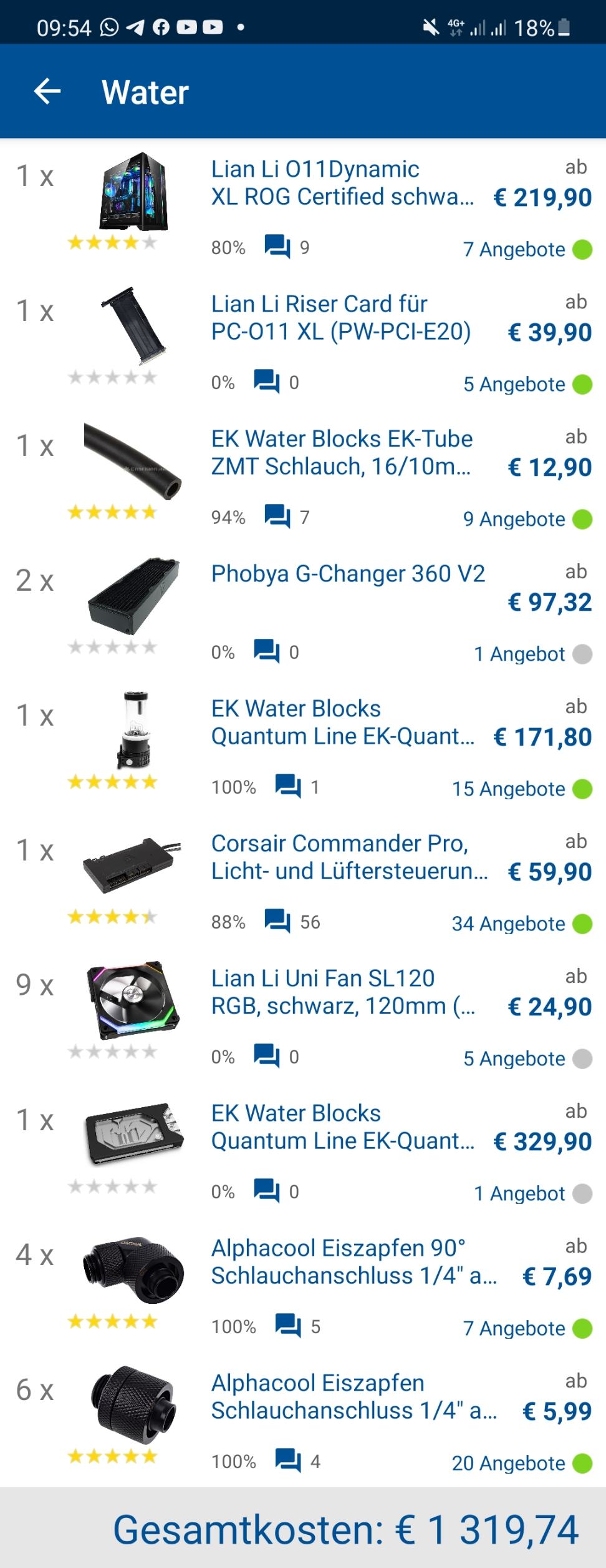

Ohne dich anmachen zu wollen, aber das sind 1. zu teure Komponenten und 2. auch nicht die Besten.
Pumpe AGb Kombi: Aquacomputer D5 Next mit Aqualis oder Watercool D5 Vario/PWM mit Heatkillertube. Echtglas!
Kühler GPU: Watercool oder Aquacomputer wenn verfügbar. Zur Not geht der von Corsair. 330€ für einen Kühler, bekloppt...
Lüfter sind bling bling aber nicht für Wakü geeignet. Lieber vernünftige Lüfter: Arctic P14 RGB oder eloops mit RGb oder ähnliches.
2x360 ist für die Kombination zu wenig. Punkt. Die Dicke wird dir nichts bringen außer du fährst Push/Pull mit hohen Drehzahlen = laut/teuer.

Also meinst du, ein dritter 360er wäre zu empfehlen? Kannst du da mir da einen Tipp zu einer guten Radiator/Lüfter Kombination geben? Hatte jetzt die von Phobya genommen, weil irgendwie alle drauf schwören. Ein Dritter davon würde nicht reinpassen.
RGB ist nicht notwendig. Hatte mir die Uni Fans ausgesucht, weil man die so zusammenstecken kann und am Ende nur ein Kabel rauskommt.

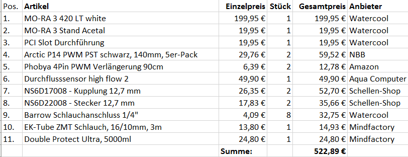

Also wenn ich jetzt rein den Preis vom großen Mora rechne (200€) + Lüfterblende (40€) + Kabel (15-20€) bin ich auf nem ähnlichen Niveau wie mit 3x 360er Radi.
Brauche genauso 9 Lüfter wie bei den einzelnen Radis und spare mir evtl sogar etwas Geld weil ich weniger Fittings brauche.
Klar könnte man noch AGB Halterungen, Quadro oder eben Mounting Bracket + 4x 200er Lüfter nehmen, aber das ist dann schon die Luxusausführung
Edit: Gut die Standfüße noch aber das sind auch nur 20€

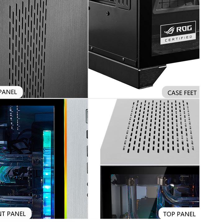

Es handelt sich bei dem Gehäuse aber nicht um das o11 dynamic, sondern das o11 dynamic XL
Guck Dir einfach die Panels an, durch die die Luft gehen soll.

Da ist zwar ein Durchflusssensor dabei, aber: kein Fan Grill, keine Wandbefestigung und "nur" die (sehr guten) Arctic Lüfter. Fittinge brauchst du sechs. Und genau, die A-20 von Noctua meinte ich mit "Luxusausführung".

Den Schlauch und das Kühlmittel brauch ich ja auch für 3 kleine Radis (gut etwas weniger DP Ultra, aber ob 2 Flaschen für 18€ oder den Kanister für 33€..)
Aber gut, in dem Fall wird die Durchführung gebraucht da das Gehäuse keine Durchführung hat, was natürlich dank der Fittings insgesamt nochmal 44€ sind.
Abzüglich der Schnelltrenner + DFM bin ich bei deiner Rechnung bei 384€ inkl Lüfter/Kühlmittel/Schlauch. Das sind aber auch Sachen die ich generell für die Wakü brauche, egal ob Mora oder nicht. Das sind dann nochmal knapp 100€ die nicht exklusiv "Mora-Kosten" sind.
Ich versteh schon deinen Punkt, aber die Sachen die man grundsätzlich braucht um den Mora 1x aufzubauen und dann stehen zu lassen beeinhalten für mich nicht unbedingt Schnelltrenner, auch wenns natürlich praktisch ist.
