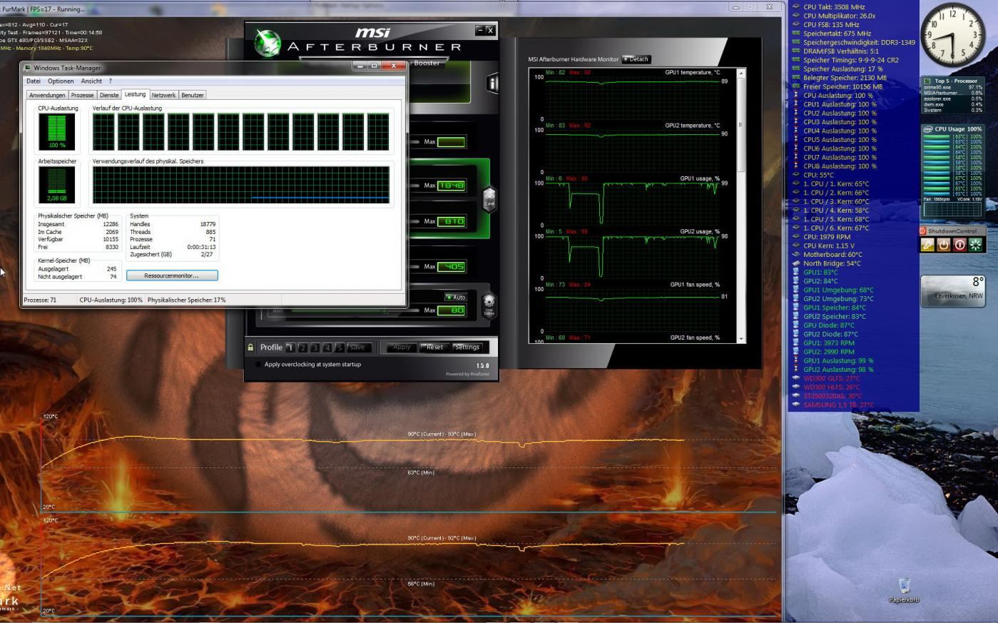

Wenn ich wieder zu Hause bin kann ich ja mal einen Screenshot anhängen.
GPU geht locker auf 94°C
und der Lüfter hat Turbinenqualität
Gehäuse: Coolermaster II advanced mit 5*140 und 1*120er Lüfter (der 120er ist von Dir Bundy :) ) in dem Beispiel auf Vollast :)
