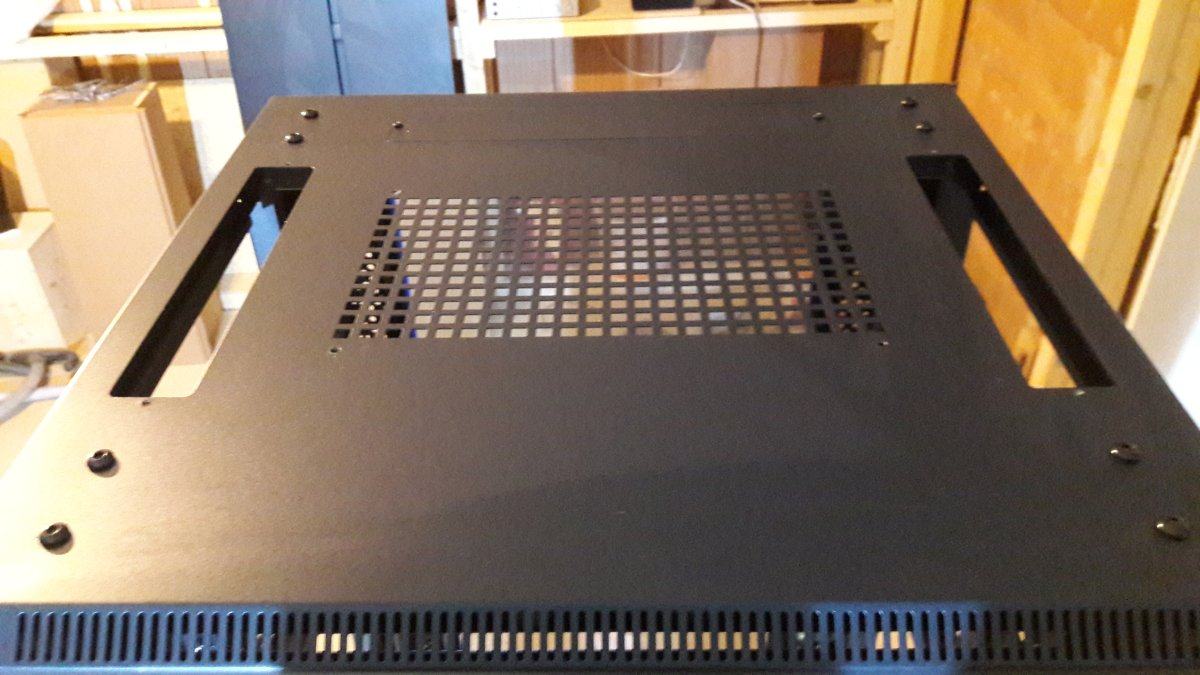

Hallo zusammen,
ich habe heute den ersten Fachboden (350 mm) zur Anprobe eingebaut und ein Gerät mal drauf gestellt. OK, passt. Die Rackschienen im Schrank hatte ich zuvor noch ein paar cm nach vorne geholt, damit der 450 mm Boden in der Tiefe Platz hat (Kabelmanagement nach hinten).
2 Fragen dazu:
Erdung: Meinen IT-Serverschrank habe ich vorschriftmässig geerdet, inkl. aller Geräte, Patchpanels etc.
In diesem Fall kommen ausschließlich Hifi-Geräte rein, welche entweder Schuko-Stecker oder Europastecker haben (Schutzklasse I und II) und i.d.R. auf Polymerfüße stehen.
M.m.n. nach das glaube keinen Sinn, das Ding zu erden. Was meint ihr?
Belüftung:
Ich erwarte bei einer Benutzungszeit von 2-3h im geschlossenen Schrank höhere Temperaturen (Schätzung 40-50°C). Der Schrank ist quasi bis auf die vielen Löcher direkt neben dem Glas in der Tür quasi dicht (siehe Fotos).
Ich wollte oben unter den Deckel zwei 120er Lüfter verbauen (dicht, mittels angepasstem Brett, damit nix vorbei strömt). Die offenen Slots Li und Re im Deckel sind für die Kabel und werden auch abgedichtet.
Die erste Idee war, ebenfalls zwei 120er Lüfter in den Boden zu setzen (+ Filter), damit ein Luftstrom von unten nach oben durch zieht. Die 2. Idee war, die Lüfter im Boden weg zu lassen.
Wie verhalten sich jeweils die Löcher in der Glastür zu den beiden Optionen? Was würdet ihr machen?
Vielen Dank!
