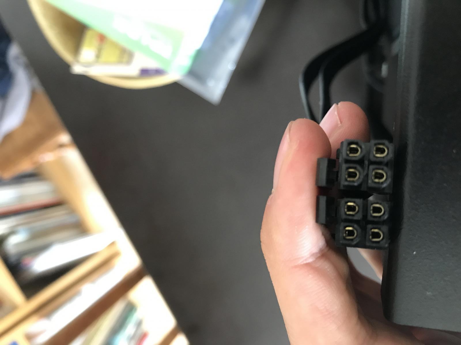

Bin zwar z.z. nicht zuhasue beim Rechner, hab aber ein Bild der Kabel gefunden.
Das 2. Kabel von Rechts hab ich mit dem Clip auf der falschen Seite eingesteckt: 10.jpg
Ok aber das ist doch nicht dein original Kabel oder?, es geht darum, dass man Verformungen der Stecker erkennen müsste, wenn du Sachen zusammengesteckt hast, die eigendlich nicht Steckbar sind ....
