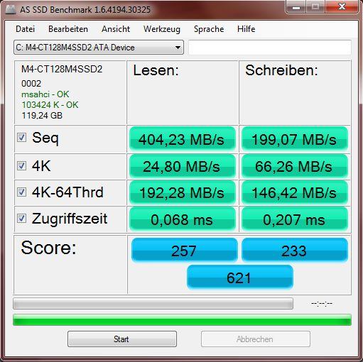

Hab auch die M4.
Nicht umbedingt. Du nutzt eine neuere Version als der TE, daher kann es sein, daß Alex da was geändert hat.
