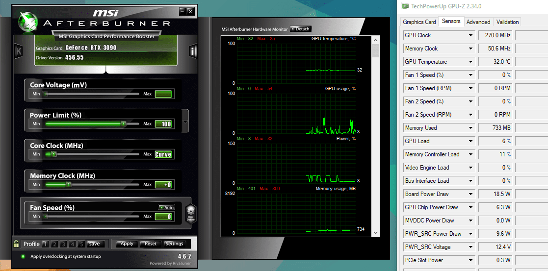

Ich nutze wieder das AUTO Profil für die 3090. Es scheint als wäre beimAfterburner 30% min
Lüftersteuerung auf automatisch. Da hat sich bei mir der Lüfter im Idel ausgeschaltet.
siehe 0 rpm
Links ist der Afterburner mit Skin, rechts ist GPU-Z
Ah, anderes Skin, da hätte ich drauf kommen können. Danke.
