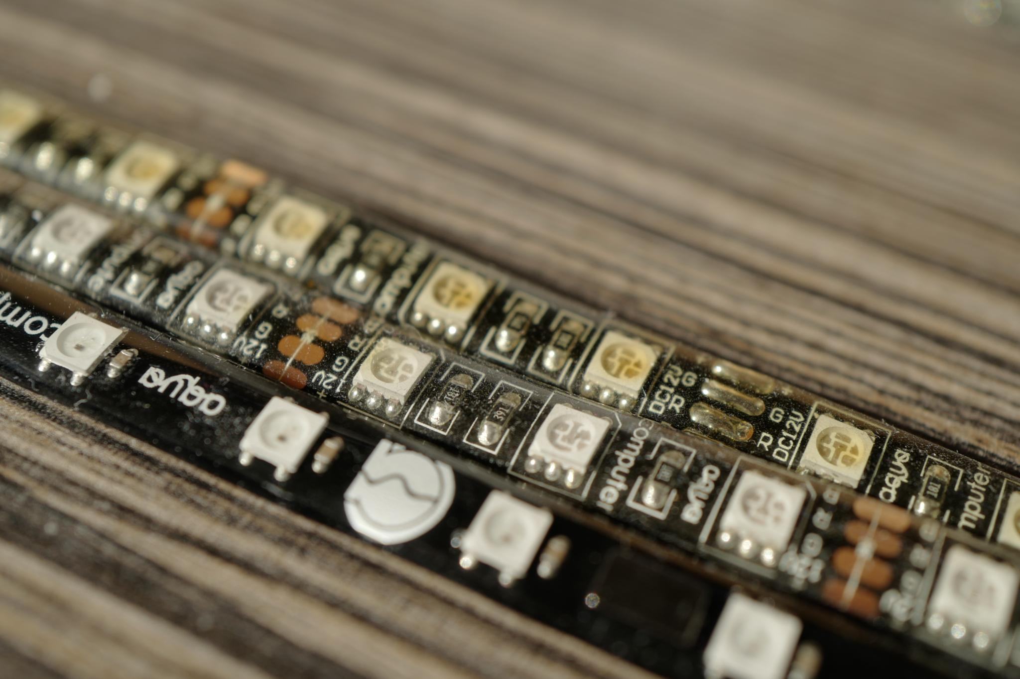

1. Alt vs Neu – Lohnt sich das Upgrade?
Das Farbwerk von AC hat meinen Computer beleuchtet, seitdem ich auf Hardtubes bei meiner Wasserkühlung umgestiegen bin.
Nicht umsonst kauft man ein Gehäuse mit Glasseiten und baut eine Wasserkühlung mit Hardtubes rein – das Aussehen muss stimmen.
Viele sagen, dass der Rechner selbst dann schon Kunst sei und ehr zum Anschauen geeignet ist, als dass man diesen zum Spielen oder Arbeiten nutzt.
Damit ihr eine Idee bekommt, wie sich mein Rechner dazu einreiht, gibt es hier eine alte Galerie.
Das System wurde dabei mit Hilfe von 3 RGB Kanälen beleuchtet, welche jeweils einen einzelnen LED Streifen betrieben haben – zwei an den Seiten und ein Streifen versteckt hinter dem unteren Radiator.
Das gleiche übernimmt das neue Farbwerk auch – jedoch mit einem einzelnen Kanal. Der Vorteil des Farbwerks 360 ist, dass man jede LED einzeln ansteuern kann – beim „alten“ konnte man nur den gesamten Streifen, der an einem Kanal hing, verändern – unabhängig davon, wie viele LEDs man verbaut hatte.
Im Gehäuse muss z.B. der Streifen hinter dem unteren Radiator deutlich Heller Leuchten, damit der Effekt überhaupt zur Geltung kommt. Bei den Seiten hingegen reicht es, wenn diese auf einer geringen Helligkeit leuchten.
Für mich der Größte Unterschied ist damit das einzelne Steuern der LEDs, womit man nicht nur mehr Spielereien, sondern auch z.B. Ambiente Beleuchtung erzeugen kann, welche in Abhängigkeit des Bildschirminhaltes leuchtet.
Ob sich der Umstieg lohnt muss jeder selbst entscheiden – Wer kein Farbwerk hat, sollte definitiv zu der neuen Version greifen. Wer bereits eins hat, muss sich überlegen, ob er einzeln steuerbare LEDs braucht. Ich muss persönlich zugeben, dass ich nicht mehr ohne die Steuerung von einzelnen LEDs auskomme.

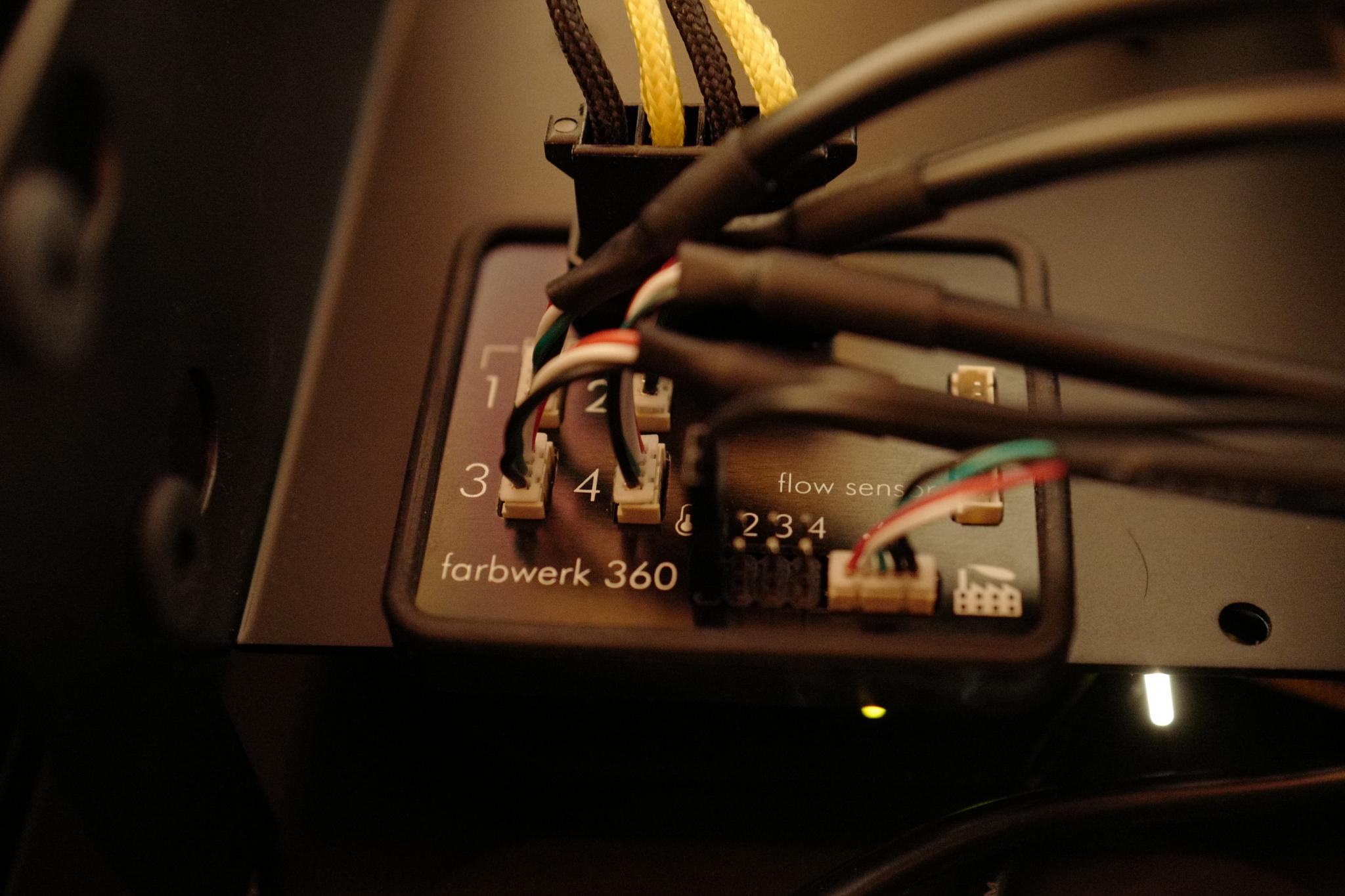

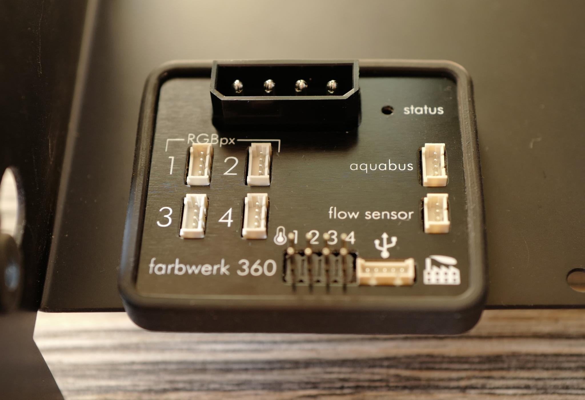

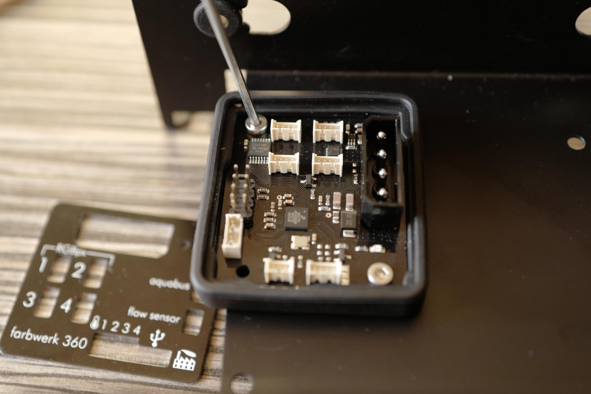

2. Einbau der neuen Platine

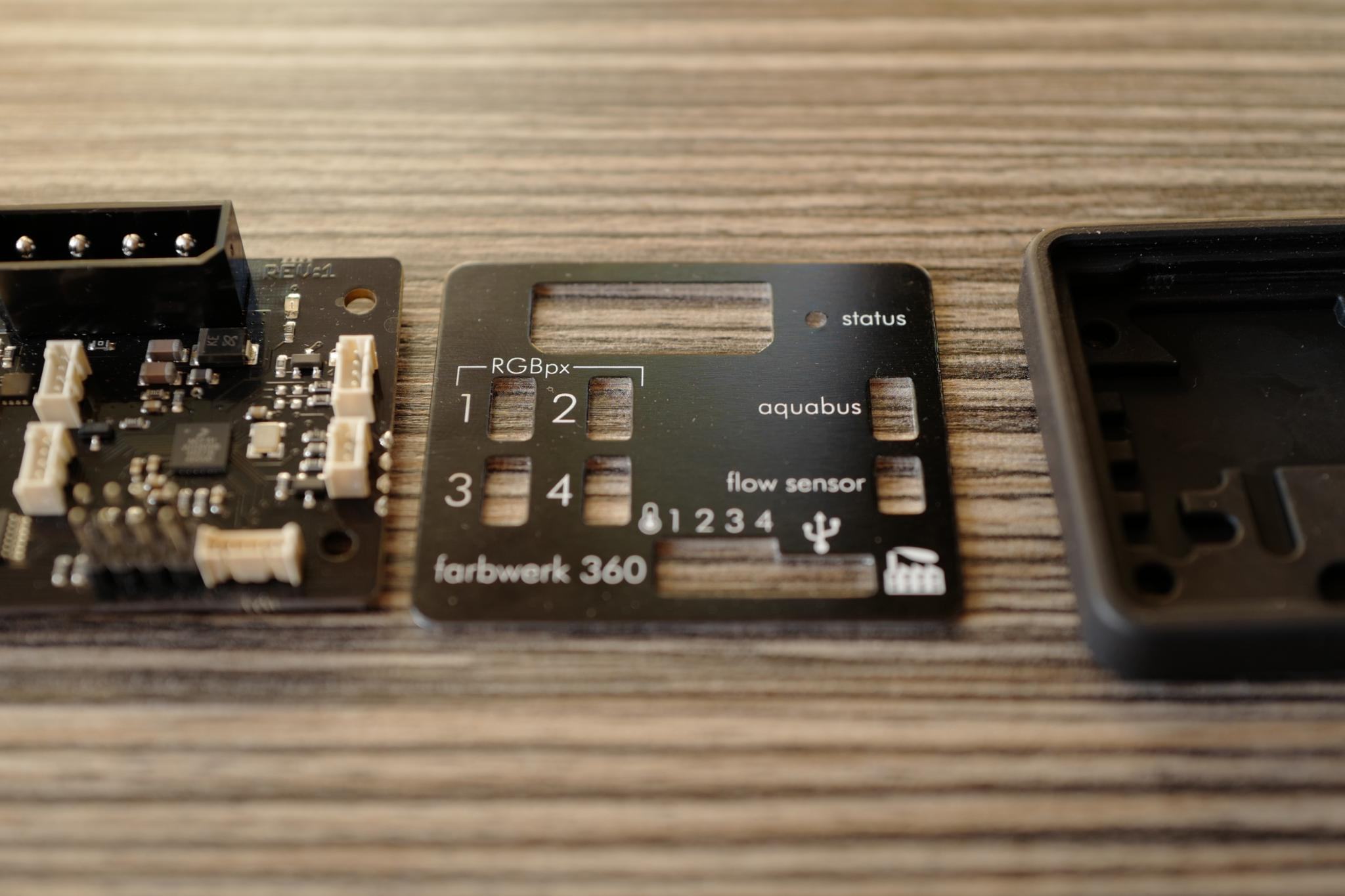

Das Farbwerk 360 besteht aus drei Teilen: Eine Gummi-Unterseite, die Platine selbst und eine Metalabdeckung.
Nimmt man die Metalabdeckung ab, kann man die Löcher für die Schrauben benutzen. Die Metalabdeckung wird nur durch das Gummi gehalten, welches jedoch sehr gut hält. Somit kann man das Farbwerk ohne Probleme auch ins Gehäuse kleben. Die mitgelieferten Schrauben sind vergleichsweise kurz und können nur in Kombination mit einem dünnen Blech angebracht werden.
Das Farbwerk hat die gleichen Lochabstand wie das alte, weshalb ein Austausch bei mir sehr schnell ging. Ohne die Abdeckung schraubt man dann entsprechend die Schrauben mit den Muttern fest und platziert die Abdeckung wieder. Danach steckt man die nötigen Kabel an und fertig ist der Einbau der Platine.
3. Anbringen und Verkabeln der 360 LEDs*
*345 werden dabei effektiv genutzt
Alle LED Streifen werden mit einem kleinen 4Pin Anschluss angeschlossen, welcher mich persönlich vorher nicht überzeugt hat.
Solche kleinen Anschlüsse neigen schneller dazu kaputt zu gehen. Jedoch muss ich zugeben, dass ich keine Probleme hatte mit dem Anschluss – lediglich das Anstecken der Streifen ist etwas fummelig.

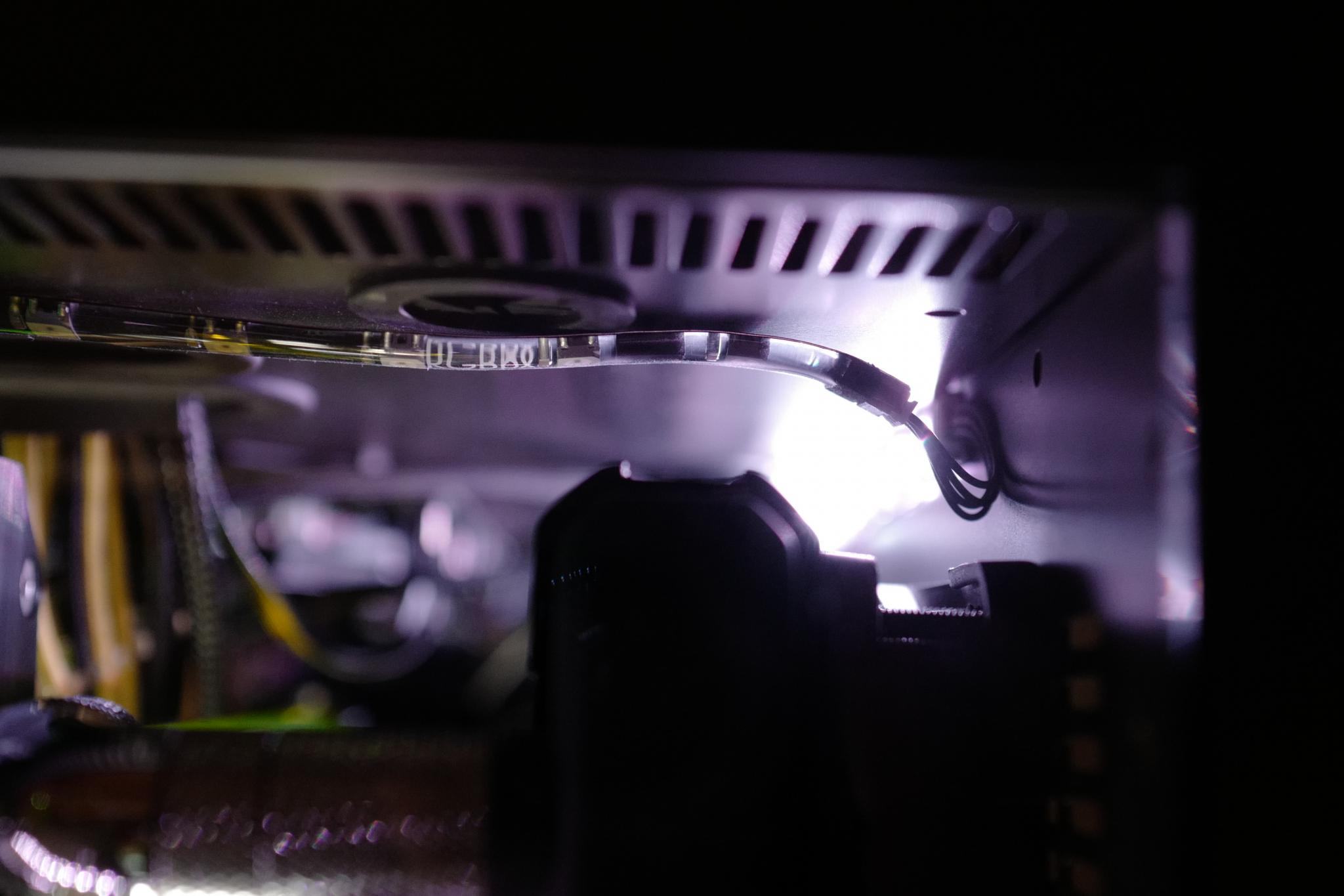

Jeder Streifen hat einen IN und einen OUT Anschluss, damit man mehrere Verbinden kann. Die Markierung dazu liegt auf der Rückseite.
Etwas schade finde ich, dass man so immer auf die Rückseite schauen muss und den Schutzstreifen vom Kleber abziehen muss – sonst sieht man nämlich nicht, wo IN oder OUT liegt. Zu erst dachte ich, dass man sich am dem AC Schriftzug auf der Vorderseite orientieren kann, was aber dazu geführt hat, dass ich einige Streifen im Gehäuse umdrehen musste. Somit hat mein keine Markierung auf der Vorderseite – das für das Anbringen zumindest nicht so gut.
Der Vorteil der Streifen ist jedoch, dass diese Magnete eingebaut haben. So sind alle Streifen bei mir im Gehäuse nicht verklebt, sondern lediglich durch die Magneten fixiert.

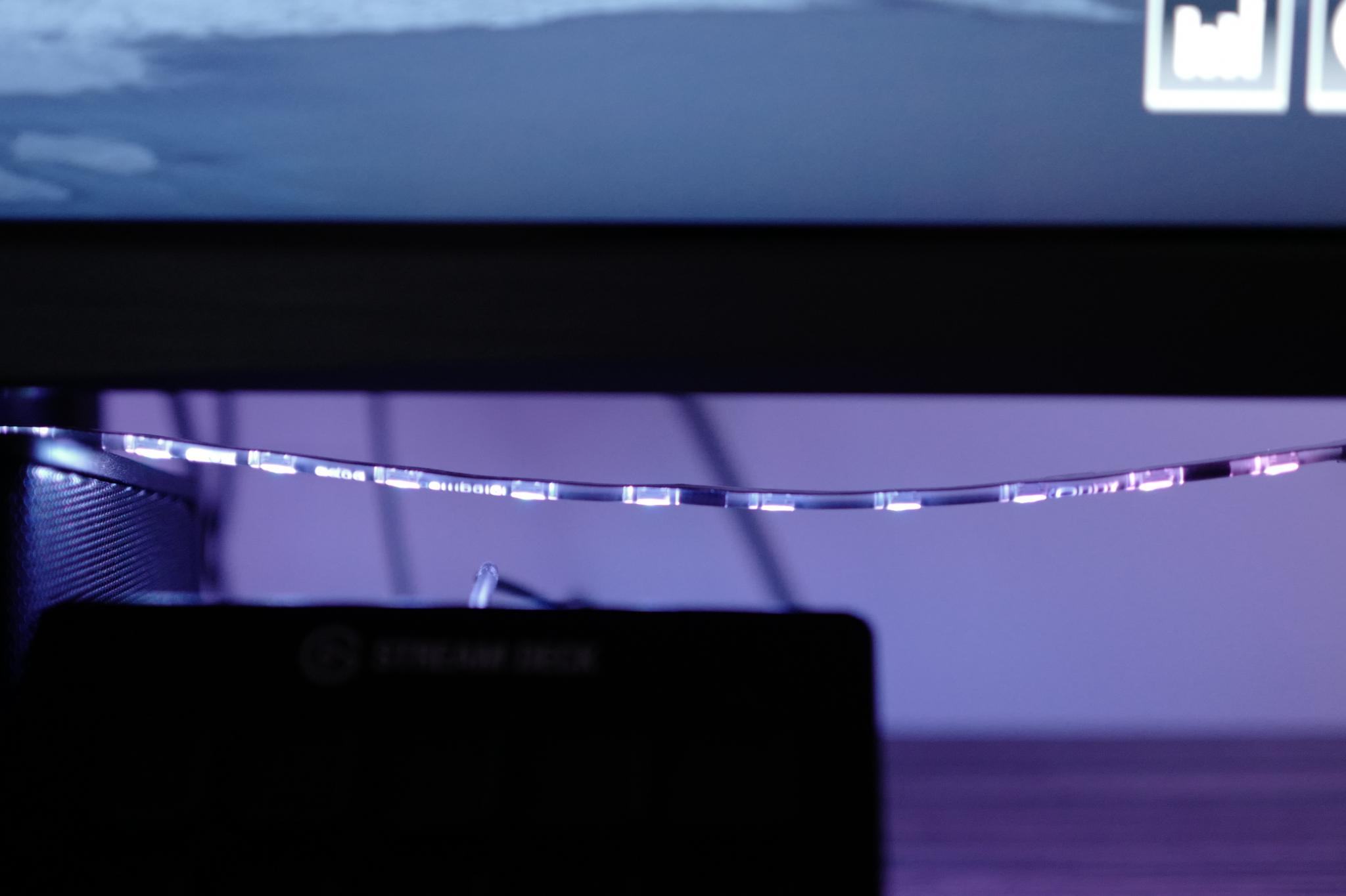

4. Das Setup – ein Beleuchtungskonzept zum Zocken

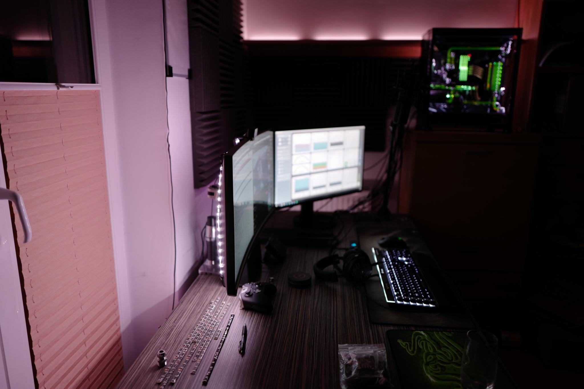

Der entscheidende Punkt für mein gewolltes Upgrade war meinen Raum so beleuchten zu können, dass ich keine weitere Beleuchtung beim zocken brauchen würde. Eins kann ich vorwegnehmen – das Farbwerk 360 hat dies ohne Probleme geschafft und mich damit voll überzeugt.
Es wurden 90LEDs (maximal möglich an einem Kanal), also 6 Streifen mit jeweils 15 LEDs, im Gehäuse verbaut. Weitere 6 Streifen sind für die aktive Ambient Beleuchtung des Hauptmonitors montiert – zwei jeweils oben und unten horizontal und einen jeweils links und rechts vertikal. An der Schreibtisch Kant wurden hier ebenfalls 6 streifen verbaut – zwei an der rechten Kante und 4 an der hinteren Kante. Dazu wurden 4 Streifen auf dem Sideboard an der Wand als Beleuchtung angeklebt und ein Streifen hinter dem Gehäuse. Der letzte Streifen dient als „routing“ im Gehäuse selbst – da ich hier kein Kabel hatte um hinten aus dem Gehäuse ohne Modifikationen rauskommen konnte.
Die Streifen am Hauptbildschirm und am Schreibtisch sind mit jeweils 200cm Anschlusskabel verbunden, welche durch eine bearbeitete Slot-Blende gehen.

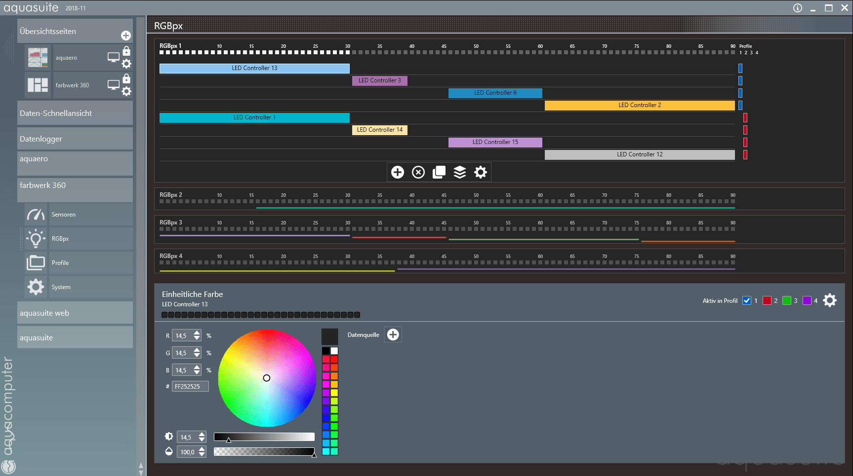

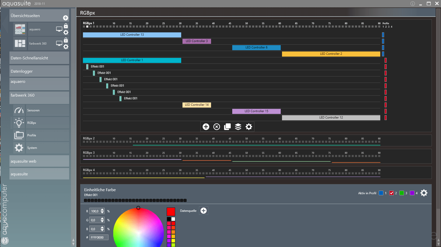

Nun ging es an das Einstellen und rumspielen von Effekten mit Hilfe der Aquasuite, welche ich durch das vorherige Farbwerk und den Aquaero bereits installiert habe. Ich dachte dabei, dass ich die neuste Version hatte (erst wenige Tage vorher geupdated) – jedoch hatte das Farbwerk 360 eine neuere Firmware, die nur mit der aktuellsten Version der Aquasuite kompatibel ist.
Das ist meiner Meinung nach sehr Positiv – gerade in der Massenproduktion wird oft eine veraltete Version auf den Kontrollern aufgespielt und man muss diese erstmal updaten. Das ist aber hier genau der umgekehrte Fall. Gefällt mir!
6.1 Einstellen der Effekte
Mein erster Gedanke für ein UI, wie man einzelne LEDs ansteuern könnte wäre, dass man einen Effekt hat und diesen mittels Klicken auf bestimmte LEDs zu weißt (mittels klicken auf einzelne, oder markieren mehrerer) – das wäre zumindest mein Ansatz gewesen als Medieninformatiker.
AC geht hier etwas anders vor – Man kann einen Effekt erstellen, welchen man dann duplizieren (also kopieren) oder mehrfach zuweisen kann. Das erweist sich als praktisch. Ebenso die Transparenz, die man einstellen kann. Somit kann man mehrere Effekte übereinander legen. Als Beispiel eine Grundfarbe und „darüber“ einen Farbwechsel oder ähnliches.
Etwas schade ist jedoch die Tatsache, dass das einzeln ansteuern von LEDs wirklich etwas doof ist, da man einen Effekt auf eine LED verkleinern muss. Wenn ich beispielsweise jede zweite LED ansteuern möchte, baut sich ein riesiges Diagramm auf, wie auf dem Bild mit Effekt 001.
Jeder Effekt kann zu allen 4 Profilen aktiviert oder deaktiviert werden, das ist sehr nützlich. Schön wäre hier, dass ich die anderen Effekte von den anderen Profilen wahlweise ausblenden kann, damit man nicht durcheinanderkommt.
Die Transparenz hingegen nutze ich z.B. gar nicht im „echten“ Betrieb. Ich habe sie mehrfach getestet, den zum rumspielen ist sie super, jedoch für meine Zwecke eine schicke Beleuchtung zu haben nicht von Nöten.

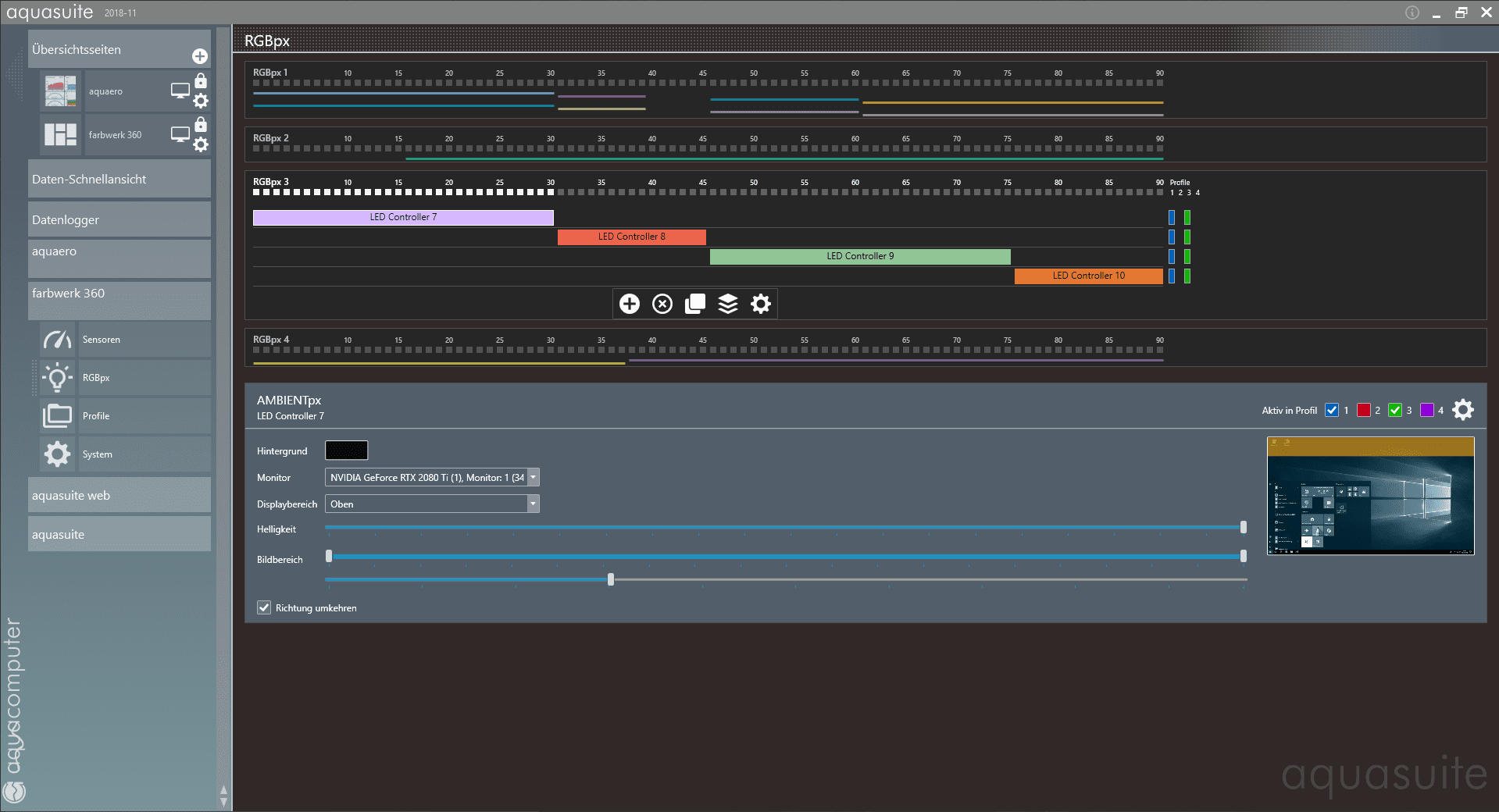

6.3 Ambient Light
Am meisten gespannt war ich allerdings auf das Ambient Light. Meine Erwartung wurde allerdings gedämpft, da viele starke Probleme haben – vor allem mit HDR und 4K. Ein „Glück“ habe ich noch kein 4K und HDR, sondern nur einen 21:9 Bildschirm mit 3440x1440 Pixeln.
In meinem Test ist das Ambient Light (also der AC Service) einmal abgestürzt. Seitdem bisher nicht wieder. Dabei habe ich eine Asus Essence STX II eingebaut und kann beispielsweise von Kopfhörern auf externe Lautsprecher umschalten, ohne das der Service aussteigt.
Ich finde das Ambient Light gut und möchte es tatsächlich nicht mehr missen. Es ist für die Augen erheblich angenehmer, wenn der Hintergrund ebenfalls beleuchtet ist. Ich hatte zwar nie Probleme damit, dass nur der Monitor an war, jedoch merke ich, dass es erheblich entspannter ist ein Ambient Light zu haben.
Im Gesamten erfüllt das Ambient Light seinen Zweck und funktioniert gut. Etwas nachteilig sehe ich hierbei aber zwei Punkte: Zu einem, dass die Farben im Vergleich zum Bildschirm etwas hinterher hängen (vor allem bei schnellen Szenen fällt das auf) und zum anderen, dass die paar 90LEDs z.B. für einen so großen Monitor zu wenig sind. Bei Detailreichen Szenen, die viele Unterschiedliche „Spuren/Linien“ haben, wird es zu sehr verallgemeinert, um bspw. Die 1440 Pixel in der Höhe auf 15 LEDs abzubilden. Die 3440 Pixel in der Breite haben mit 30LEDs leider auch nicht mehr, weshalb hier so manches unter geht.
Hier würde ich mir ein LED Streifen mit vielen LEDs wünschen – dazu auch einen Kontroller, der mehr als nur 90 LEDs pro Kanal schafft. Dann wäre das Ambient Light noch besser. Auch schaltet es etwas ruckartig, also die Übergänge bei Farbwechseln könnten etwas ruhiger sein.
Trotz meiner Kritikpunkte gefällt mir das Ambient light sehr gut – und das obwohl ich weit weg von einem perfekten Szenario bin – ich habe ein Fenster seitlich hinter dem Monitor und Antischall-Reflektoren, welche in einem Grau Ton sind und somit einiges des Lichtes „verschlucken“. Ob Film oder Spiel, wenn es Dunkel ist macht es mit Ambient Light doch sehr viel Spaß.

6.3 Ambient Light
