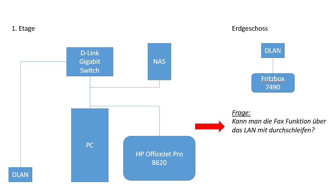

Moin Leute,
Ich habe mal eine Frage an diejenigen unter euch die sich mit Fax Geräten auskennen.
Mein Vater würde gerne seinen HP Officejet Pro 8620 nicht nur zum Kopieren, Drucken und Scannen nutzen, sondern auch zum faxen. Nur ist die FritzBox/Telefondose leider ein Stockwerk tiefer. Allerdings ist der Drucker bereits per LAN indirekt mit der Fritzbox verbunden (siehe Bild).
Daher die Frage, kann ich über die DLAN Lösung das Signal welches der Drucker braucht irgendwie mit durchschleifen? Kann ich quasi vor der 7490 einen Splitter einbauen, der den DLAN Adapter einmal mit einer LAN Buchse und einmal dem Telefonanschluss verbindet und dann selbiges Signal im Büro vom Gigabit Switch wieder abgreifen?
Vielleicht ist der Gedanke totaler Müll, aber da die Stecker schon identisch sind (RJ45) dachte ich mir, dass es doch möglich sein muss das Signal da irgendwie auf der selben Leitung mit durch zu schleifen.
Wäre klasse wenn ihr mir sagen könntet ob das so klappen kann, oder wie es alternativ klappen kann ohne neuerlich Kabel verlegen zu müssen.
Danke
Das geht so natürlich nicht. Nur weil da ein RJ45 Stecker dran ist, ist es noch kein Netzwerksignal.
Fax ist 1. Analog, 2. ein komplett anderer Spannungspegel und 3. kein Ethernet, was die DLAN-Kiste verarbeiten könnte.
Entweder du kannst die FB nach oben verfrachten. (dazu muss ein Modem vorhanden sein, sodass zwischen Modem und FB ein Ethernet besteht, und du darfst unten an der FB nix dran haben)
Oder du musst oben nochmal einen Fax-tauglichen VoIP-Adapter(weitere FB wäre eine Möglichkeit) setzen. Den entweder direkt logisch mit deinem VoIP-Anbieter verbinden oder aber in der FB einen internen VoIP-Teilnehmer erstellen uind den neuen Adapter auf diesen Teilnehmer connecten.
Für dich wäre aber eine extra Leitung (das muss keine LAN-Leitung(würde aber Sinn machen) sein, es würde auch eine dünne Klingelleitung 1x2 oder 2x2 J-Y(ST)Y reichen, oder gar einfacher Rangierdraht ohne zusätzlichen Mantel, letzterer wäre extrem dünn und gut versteckbar unter Teppich und Scheuerleisten) evtl. der bessere Weg. Da es vom Configaufwand und späterer Fehlersuche extrem einfach ist.

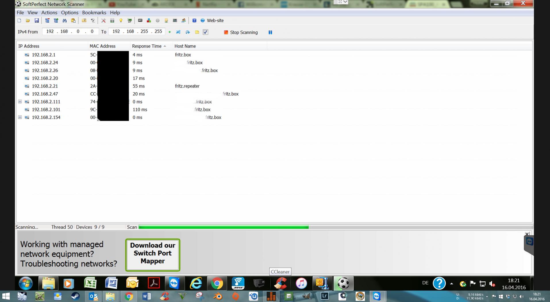

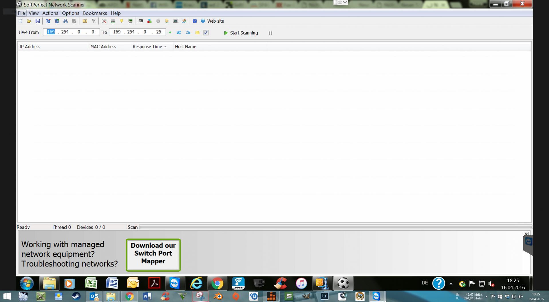

Also den Netscan habe ich einmal im Bereich 192.168.0.0 bis 192.168.255.255 erfolglos laufen lassen, und dann auch in 169.254.0.0 bis 169.254.0.25 erfolglos. Die einzige Verbindung die ich nicht zuordnen konnte ist die 192.168.2.20. Zu der kann ich mich nicht verbinden, Chrome meldet "ERROR_Connectoin_Refused". Könnte theoretisch der Cisco Adapter sein, nur wie rein kommen, wenn ich direkt abgelehnt werde?!
Das mit dem DHCP Server habe ich überlesen, werde ich als nächstes ausprobieren. Problem ist das ich einige hundert-Kilometer entfernt wohne und nur via TeamViewer helfen kann, was natürlich blöd ist.
Ich hoffe das die Idee mit dem DHCP Server die Lösung bringt, denn sonst weiß ich es echt nicht mehr. Auf alle Fälle danke für die ganzen Antworten!
Mal über Telnet versucht dich zu verbinden? Ich meine Cisco hat bei manchen Geräten (hab jetzt nicht soo viele verschiedene von denen gehabt) die Web oberfläche per default erstmal deaktiviert.
Man, ich werde echt noch zum Elch.
Ja, die 192.168.2.20 und dessen zugehörige MAC-Adresse gehört Cisco. Und es kam heute sogar eine Weboberfläche, komischerweise auf 192.168.2.46, während die 192.168.2.20 parallel noch da war (und mir aber die Verbindung verbot). Überglücklich habe ich die Einstellungen wie in dieser Anleitung beschrieben vorgenommen. Dann kam ein Hinweis das die Cisco Kiste kurz neu laden müsste, nach 40 Sekunden solle ich mich neu einloggen. Tja, das wars dann auch. Seit dem Habe ich nur wieder die 192.168.2.20, auf der ich immer "Err_Connection_Refused" erhalte, selbst wenn die Firewall aus ist. Natürlich läuft das Fax auch nicht.

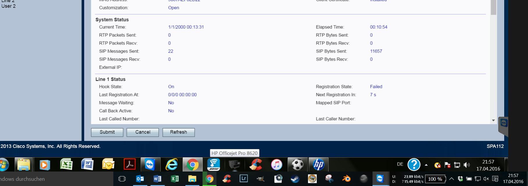

PS: Viele Nerven später habe ich der Kiste nun eine feste IP zugewiesen und die neueste Firmware installiert. Soweit, so gut. Dennoch erhalte ich beim Registration Status "Failed". Any ideas?
(Bin natürlich auch den weiteren Einstellungen auf dieser Seite gefolgt. Nix. Auch mit T38 aus wird es nicht besser.)
PPS: Ich habe aus Spaß mal "Fritz.box" einfach "192.168.2.1" gemacht und...Boom! "Registerd". Das blöde Fax will zwar immer noch nicht, aber zumindest die Cisco Kiste sollte jetzt nicht mehr das Problem sein
PPPS: YEEEEEEEEEEESSSSSS! Es läuft. Man, was ein Krampf. Also falls irgendwann mal wer über diesen Thread stolpern sollte: Bei mir hat das ganze nur mit einer statischen IP und der Angabe der IP des Routers geklappt. "Fritz.Box" als Adresse und DHCP mochte meine Cisco Kiste gar nicht.
