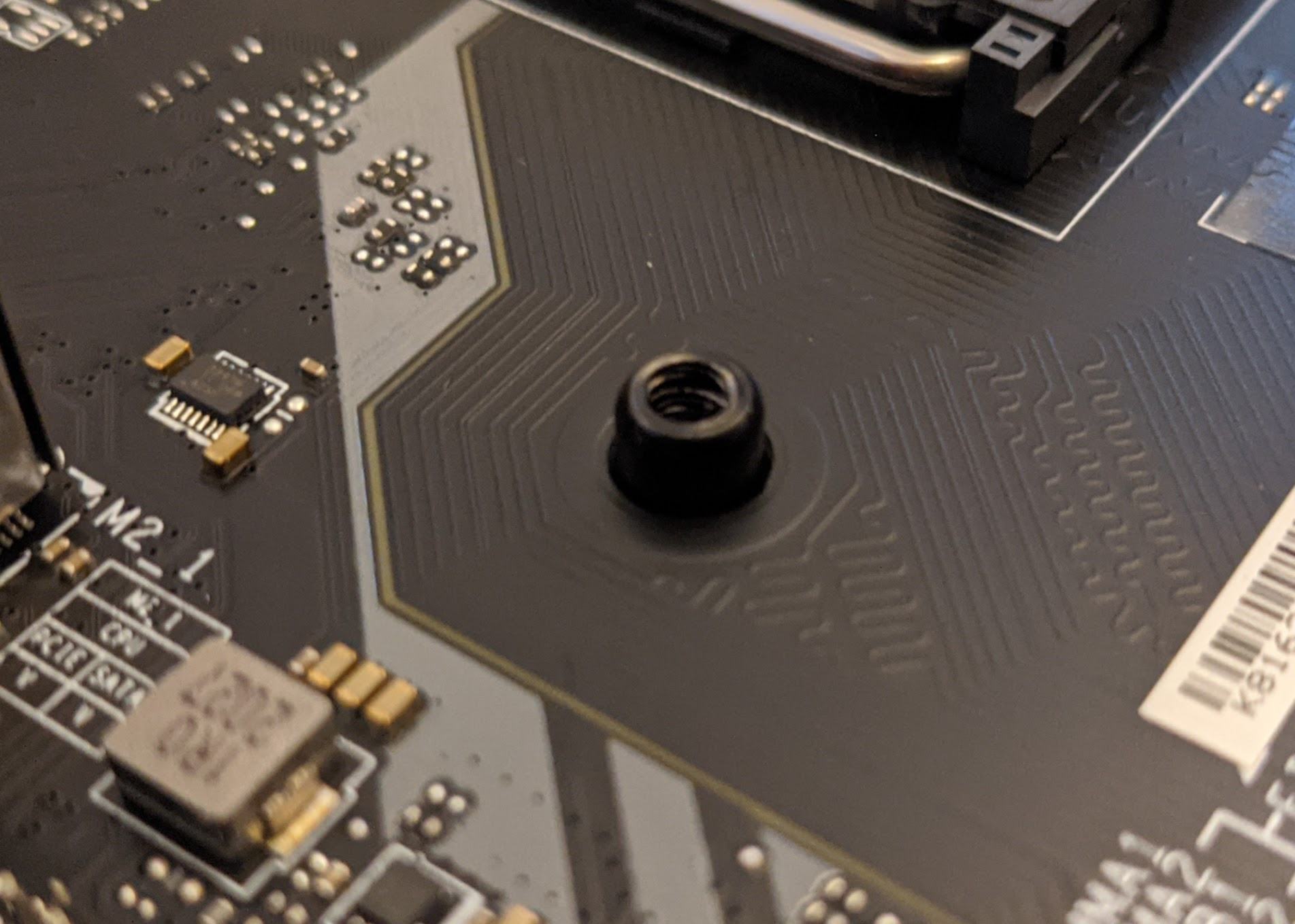

Hi zusammen,

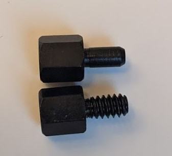

habe heute meine erste Wasserkühlung in meinem Computer-Leben erhalten und habe ein Problem. Einer der AM4 Stand-Offs vom Arctic Liquid Freezer II hat kein Gewinde verpasst bekommen. :(
Habe sowohl zu dem (ziemlich überforderten) Händler als auch mir Arctic Kontakt aufgenommen. Bislang ohne Ergebnis.
Hab noch Stand-Offs für AM3 von Thermalright, die in etwa passen könnten. Leider sind sie einen Millimeter höher.
Ist's einen Versuch wert? Oder lässt das die Toleranz nicht zu? Sidn die Gewinde zwischen AM3/AM4 gleich geblieben?
Außerdem ist mit Stand-Off die Backplate immer noch ziemlich lose. Die Backplate selbst steht vorne sehr weit über. Das kenne ich von anderen Kühlern/Backplates nicht. Ist das normal?
Das Board ist ein MSI MAG B550M Mortar.
Bin über jegliche Hinweise/Tipps dankbar!
Mit der Backplate ist das bei AMD normal, die ist erst mit dem Verschrauben vom Kühler fest.
Einige Hersteller haben die Backplate geklebt das sie erst mal von alleine die Position hält.
Gewinde bei AM3 und AM4 ist gleich nur der Abstand unterschiedlich.
Mit dem Bolzen muss man einfach ausprobieren könnte aber sein dass der Kühler dann nicht richtig aufliegt.
