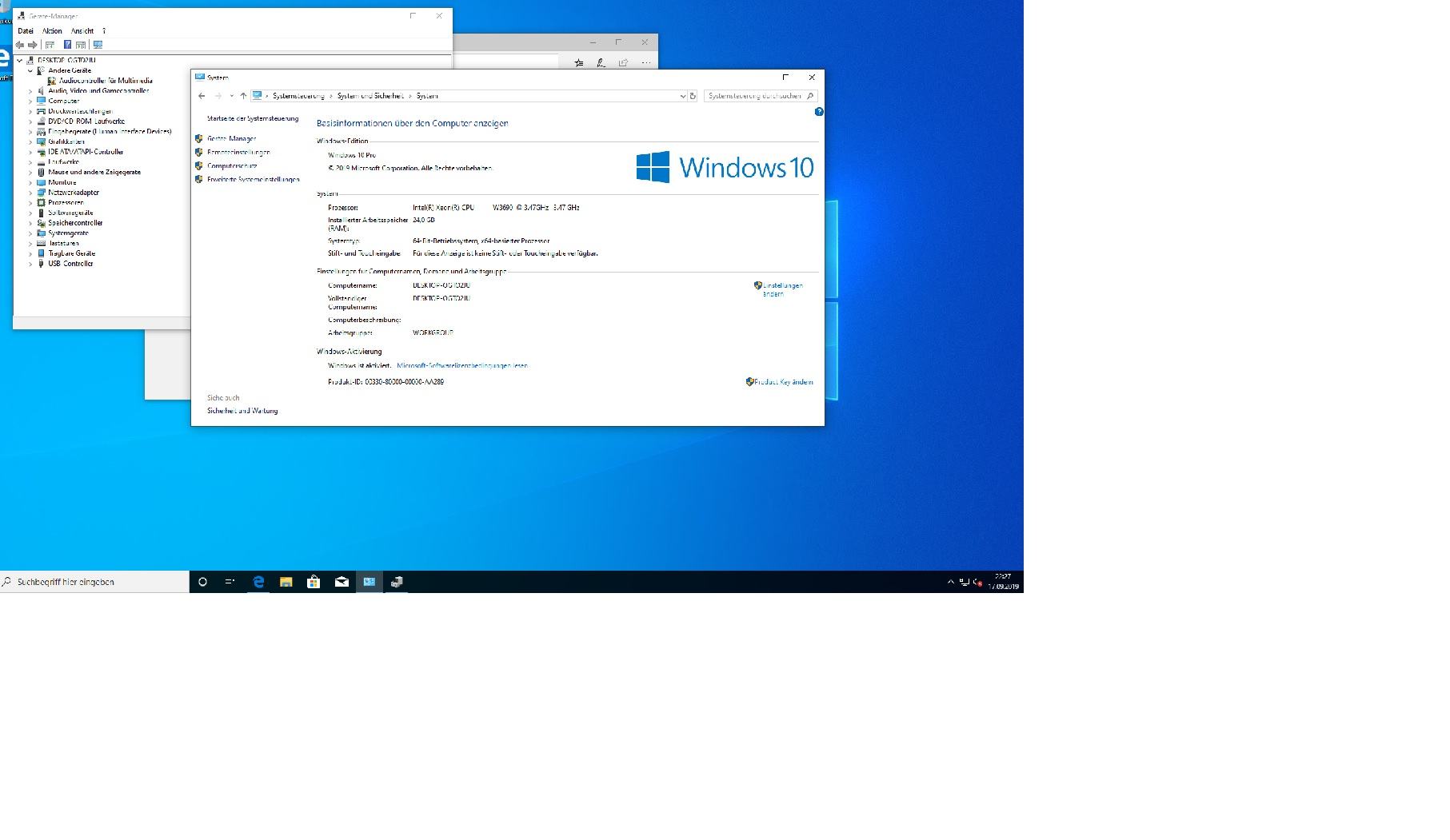

Stick erstellt und siehe da es funktioniert. Keine Ahnung warum, aber Hauptsache er läßt mich installieren. :)
Dann lag es doch am DVD Laufwerk oder das Image war eben nicht fehlerfrei. :banana:
Hhm, ja mag sein ,vielleicht wirklich das DVD Laufwerk. Installation lief problemlos durch.
Noch den Treiber für die Xonar installieren, dann ist das System erstmal grundlegend lebensfähig. :)
Dank euch.
