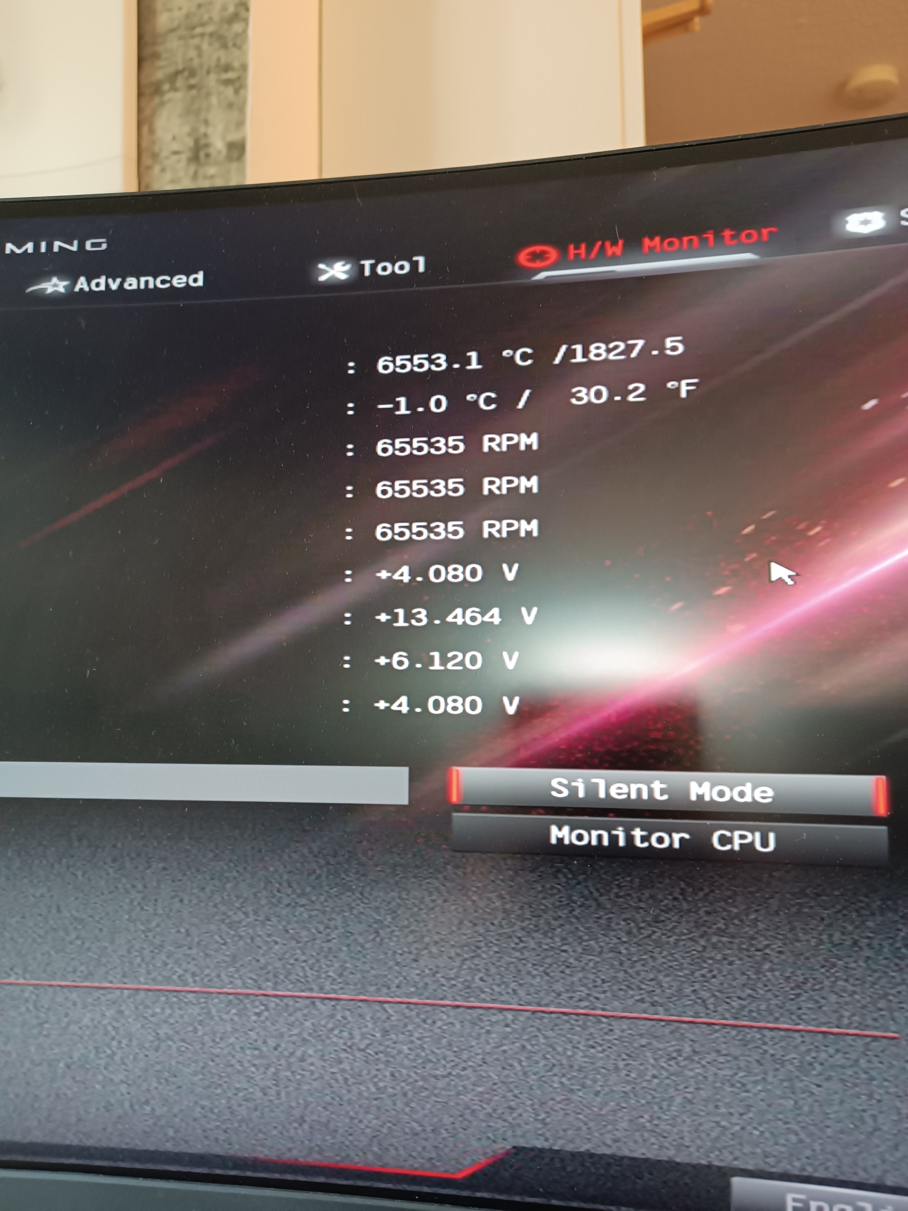

das angehängte Bild zeigt meinen BIOS H/W Monitor, sobald ich eine Samsung 990Pro einbaue in den Slot mit Kühlkörper auf meinem ASRock B550 Phantom Gaming-ITX/ax.
Bau ich sie aus, funktionieren Sensoren usw. wieder. Bau ich sie hinten ein in den Gen3 x4 alles okay. Stehe gerade auf dem Schlauch...
Hab auch zwei da 1TB und 2TB, beide neu und sollten in Slot Gen3 und eben in den Gen4 rein.

Ist das BIOS aktuell, weil so scheint das was inkompatibel zu sein
Yup L2.61 vom Feb drauf
Auch CMOS resetet, alle anderen Platten ab...
990Pro funktioniert im Gen3, im Gen4 bekomm ich diese Anzeige und Platte wird aber erkannt, möchte nur nicht mit gestörten Sensoren PC betreiben...
960EVO im Gen4 und 990Pro im Gen3 alles okay
Man könnte da mal einen cmos clear machen und dann nochmal versuchen, ob die Werte stimmen.
Firmware der 990Pro ist nun auch auf letzten Stand... weiß nicht mehr weiter :)

Kannst du die Geschwindigkeit von dem Slot mal testweise auf gen3 drosseln?
Ansonsten würde ich Asrock fragen. Die 980 Pro ist NVMe 1.3c, die Firecude 530 ist 1.4 und die 990 Pro sogar 2.0. Vielleicht kommt das BIOS mit den neueren Protokollen nicht klar.
So hab Geschwindigkeit beider Slots auf Gen4 gestellt, indem ich das ASrock B550 gegen ein Gigabyte X570 Aorus Pro Wifi getauscht habe. :LOL:
SSDs funktionieren nun ohne Probleme, also die 2 990 Pro.
