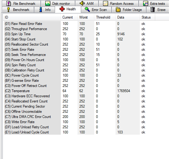

Zieh dir bitte mal die aktuelle Trail Version von HD-Tune Pro oder alternativ Crystal Disk Info und erstelle einen Screenshot von den Smart-Werten (Health-Reiter bei HD-Tune Pro; CDI bitte vorher unbedingt von Hex auf Dec umstellen - Menü Optionen -> Erweiterte Optionen -> Hex-Wert -> 10 [DEC]). Achte bitte darauf, dass alle Smart-Attribute zu sehen sind.

Den Screen habe ich gemacht, die "DEC" Sache habe ich unter Optionen nicht gefunden. Habe die Version 4.01 auf dem Rechner, ziehe aber gerade die aktuelle Trail.
*edit* Gezogen und installiert. Bin wohl zu blöd, finde da auch nichts bezüglich Hex und Dec.
Ansonsten sind die angezeigten Werte identisch mit dem Screen.
Also die Platte scheint in Ordnung zu sein. Die Smart-Werte zeigen zumindest keine Auffälligkeiten. Aber vielleicht liegt es auch nicht an der Platte sondern an was anderem. Bei solchen Fehlern kann auch ein defekter Arbeitsspeicher die Ursache sein. Den solltest du vielleicht mal überprüfen.
