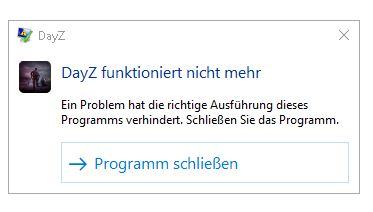

gibt es eine Möglichkeit die Fehlermeldung (siehe Bild) "XYZ funktioniert nicht mehr" zu deaktivieren?
Mein Script, falls der Server crasht, funktioniert nicht durch diese Fehlermeldung, da das Programm nicht komplett geschlossen wird.
Die "Datenausführungsverhinderung" habe ich schon getestet, aber das funktioniert mit einem 64-Bit-Datei nicht.
OS: Windows 10 Pro
Vielen Dank vorab :)

Yo :)
Bash:
$processname = PROCESSNAME
while ($true)
    if (!(get-process $processname).Responding)
        get-process $processname | kill -force
        C:\Pfad\zur\Exe\server.exe #zum Starten des Servers
sleep -seconds 60
so in etwa sollte der Server wieder starten.
