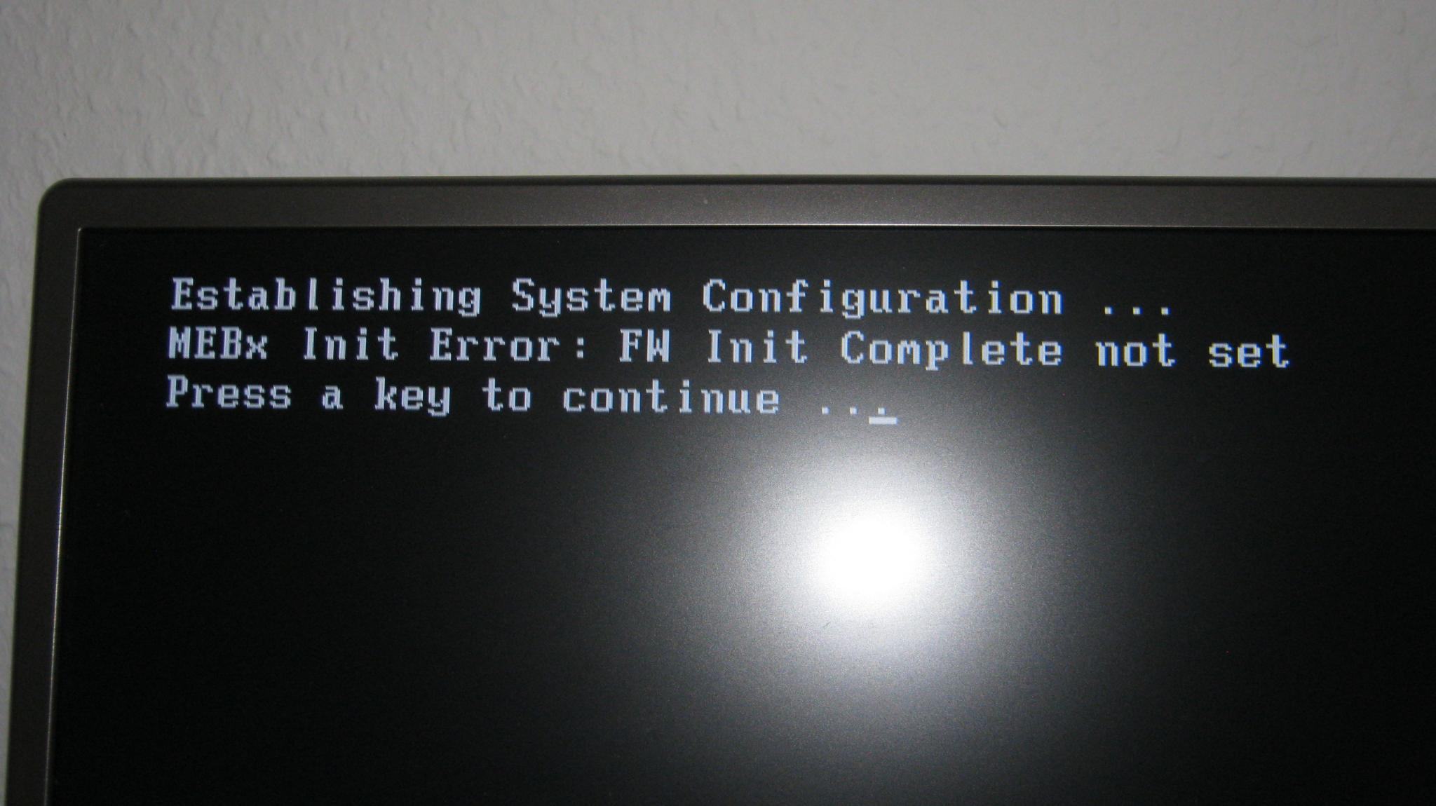

Habe Windows 7 Prof. neu aufgesetzt und nun schon einige Wochen Fehlermeldungen beim Hoch und runterfahren des Computers.
Beim Hochfahren kommt Fehlermeldung 1 und erst wenn ich Enter gedrückt habe wird weitergeleitet zum Anmeldefenster.

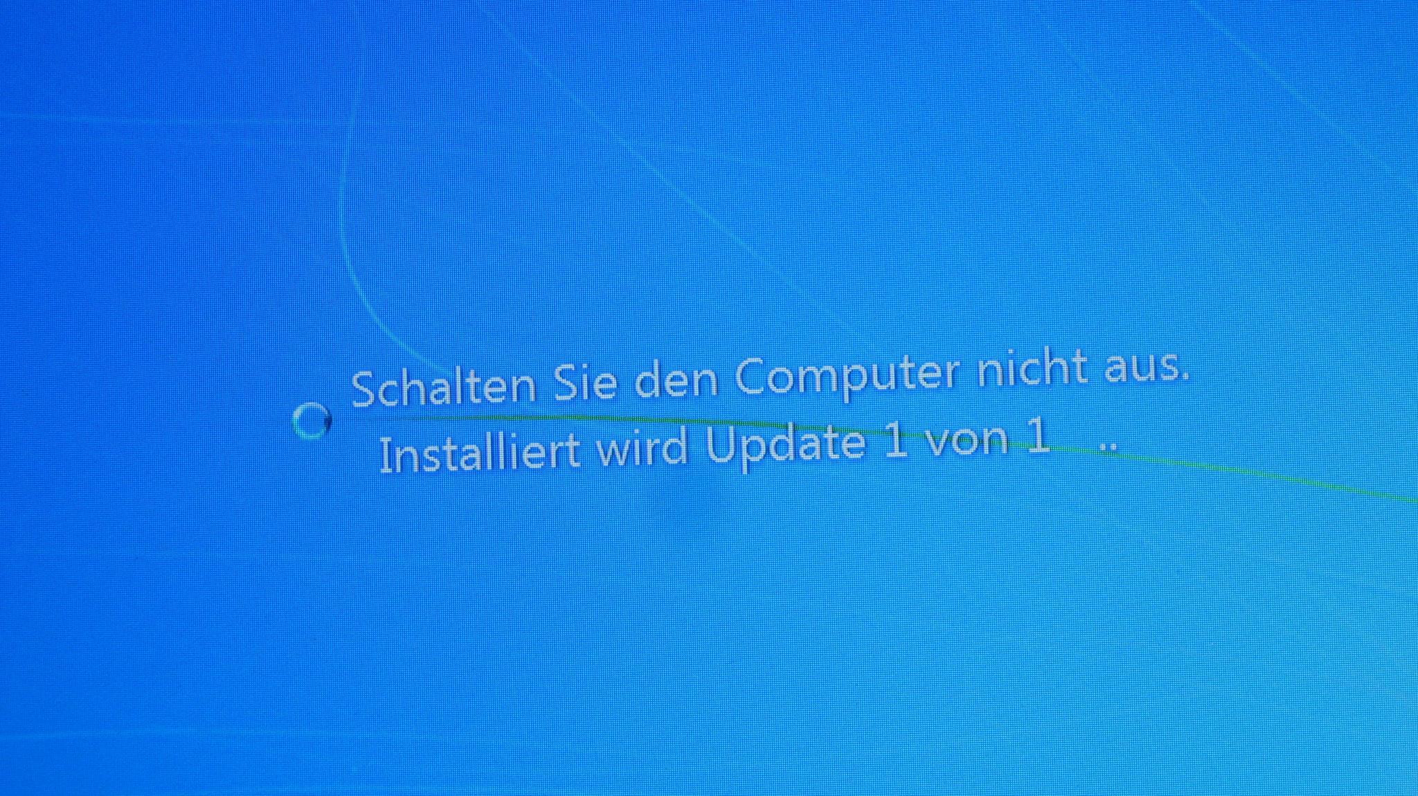

Beim Herunterfahren kommt erst Fehlermeldung 2 und dann Fehlermeldung 3.
Bei Fehlermeldung 3 wird immer nur ein Update installiert, obwohl ich damals wie das System neu aufgesetzt wurde alle Update installiert habe.

Für Feher 1 könnten die folgenden Linkks helfen:
Fehlermeldung beim Hochfahren.
ME ERROR message, whats Hardware Forum

Und Fehler 3 hat wohl irgendein Update die Installation nicht abgeschlossen und wird deshalb dauernd neu gestartet. Vielleicht findest den Übeltäter ja als nicht installiert im Updater. Zur Not die Updates einzeln rausschmeißen und jedesmal Neustarten bis der Fehler weg ist.
1: kannst du im BIOS irgendwas an "Management Engine BIOS Extensions" o.ä. deaktivieren?
3: Es gibt doch auch einen Updateverlauf. Da müsste ja idealerweise ein Update ständig auf "fehlerhaft" stehen.

Wo finde ich „Intel Management Engine BIOS Extension“?
Habe einmal ein Bild angehangen von meinem Biosbildschirm.

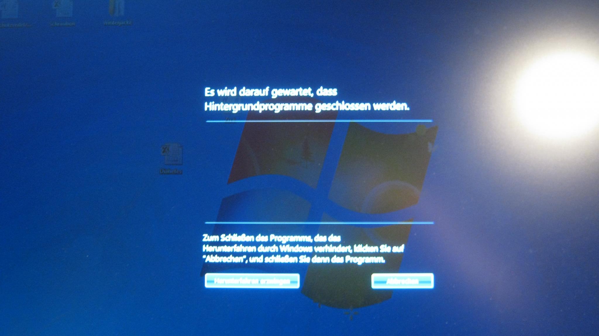

Ich habe versucht mehrfach ein fälliges Update zu installieren.
Aber immer kommt die Fehlermeldung 4 (Bild angehangen).
Wie bekomme ich das Update herausgeschmissen oder installiert?

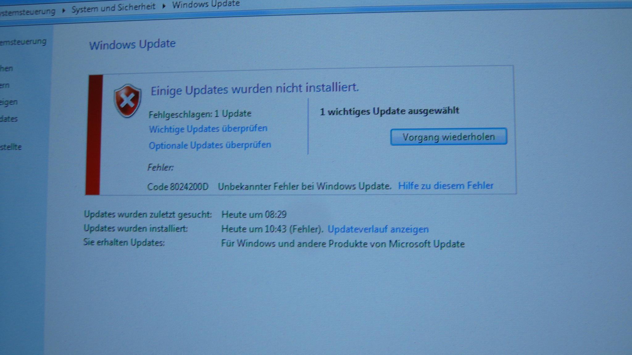

Im Updateverlauf habe ich jetzt festgestellt, dass sehr viele Updates den Status Fehlgeschlagen haben.
Wie kann ich das korrigieren bzw. ändern da auch Updates dabei sind die als Wichtig eingestuft sind.

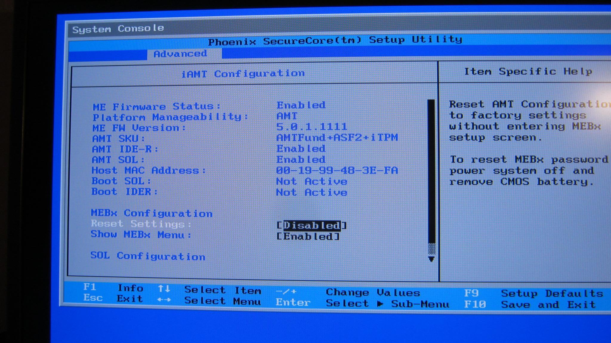

iAMT Configuration und da sollte alles deaktiviert werden!

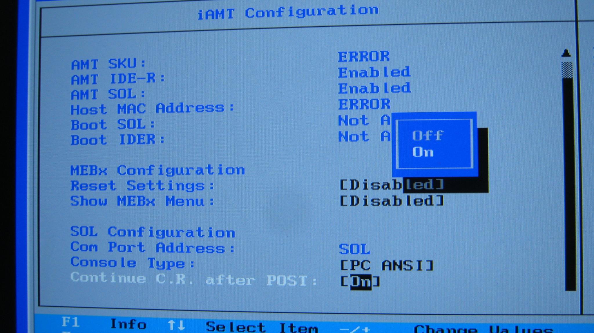

Ist das jetzt richtig und alles deaktiviert bei iAMT oder muss ich da noch was machen?

Zum Windows-Update:
sind denn viele Updates fehlerhaft oder immer wieder ein- und dasselbe? Wenn es nur eins ist, dann kannst du dir die hoffentlich angezeigte KB-Nummer herunterladen und manuell installieren.
Es gibt hier auch noch eine geführte Hilfeseite von Microsoft: https://support.microsoft.com/de-de/help/10164/fix-windows-update-errors
Alle 3 AMT Optionen auf disabled setzen (falls möglich), das sollte es sein.
Ich kann bei iAMT noch eine Option auf On oder Off stellen, soll ich es so lassen oder ausschalten (siehe Bild iAMT3)?

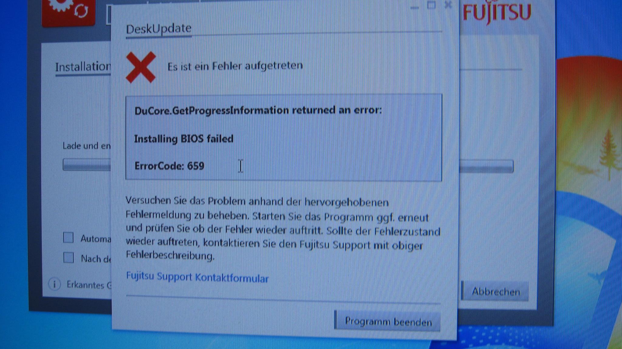

Dafür habe ich auf der Herstellerseite von Fujitsu Siemens Deskupdate herunter geladen.
Bei der Systemüberprüfung stellt Fujitsu Siemens Deskupdate das 3 Updates verfügbar sind.
Beim Laden und entpacken der Updates kommt dann „Error Code 659“ Fehler und die weiteren Updates Installationen sind nicht möglich (siehe Bild Bios Error Code).
Im Updateverlauf habe ich viele im Status Fehlgeschlagene Updates mit der gleichen KB Nummer.
Wie bekomme ich diese gelöscht und dann neu installiert?
Deinen Link (Beheben von Windows Update Fehlern) kenne ich bereits, habe ich gestern schon ausprobiert und eben noch einmal.
Hat aber nichts gebracht.
Dann habe ich die Windows Empfehlungen „Umbenennen von Sicherungsordnern für die Softwareverteilung“ ausgeführt.
Cmd>> Ren %systemroot%\SoftwareDistribution SoftwareDistribution.bak>> Ren %systemroot%\system32\catroot2 catroot2.bak
War allerdings auch erfolglos.

Waren die Befehle erfolglos oder die Problembehebung damit?
Wäre auch mal interessant zu wissen um welches Update es sich handelt.
Console Redirection - Terminal-Funktionalität
ruft das Untermenü auf, in dem Sie die Einstellungen zum Betrieb eines Terminals am Systemfestlegen. Das Terminal kann über eine direkte serielle Verbindung (Nullmodem-Kabel) am Server-System angeschlossen werden. Bildschirmausgaben werden parallel am Terminal und am System-Bildschirm ausgegeben. Ebenso werden Tastatureingaben am Terminal an das System gesendetund wie Eingaben an der angeschlossenen Server-Tastatur behandelt. Am Terminal kann z. B. dasBIOS-Setup des Systems aufgerufen und verändert werden
Continue C. R. after POST (C. R. = Console Redirection )legt fest, ob die Funktion Console Redirection nach dem Power-On-Self-Test (POST) ausgeführt wird oder nicht.
http://support.harlander.com/uploads/treiberdatenbank/gehaeuse_und_boards/d1858/bios_setup_guide.pdf
Schaltet man definitiv ab!
Flash BIOS Update - USB Stick 6.00.1.19 (05.11.2009)
Datei Größe
FTS_FlashBIOSUpdateUSBStick_600119_1043170.EXE 1.95 MB
MD5
137960BF205F3A4E0E2C9955E5414E2E
Direkter Download Link

Die Befehle waren erfolglos und bei dem Update handelt es sich um das KB 4489878.

Wenn ich das jetzt richtig verstanden habe, die Bildanlage aus Post #9 (iAMT3) auf Off stellen?

Muss ich über den „Direkter Download Link“ den Direkten Download auf einem USB Stick installieren?
Und was muss ich dann noch machen um von diesen USB Stick zu booten?
Wenn die Befehle schon erfolglos waren dann kannst du das ganze auch manuell durchführen. Hierfür musst du über die "Dienste" sowohl "Windows Update" als auch "Intelligenter Hintergrundübertragungsdienst" temporär deaktivieren, dann kannst du die beiden besagten Ordner selber löschen/umbennen. Nach einem Neustart und der ersten Ausführung dieser Dienste legt er diese dann nochmals neu an.
Zu dem Update selber habe ich folgendes gefunden:
"Sicherheitsupdates für Internet Explorer, Windows-App-Plattform und Frameworks, Windows-Kryptografie, Windows Hyper-V, Windows-Speicher und -Dateisysteme, Windows Fundamentals, Windows Server, Windows-Kernel, Windows MSXML und die Microsoft JET-Datenbankengine."
Kann also grundsätzlich auch ein Problem mit einer dieser Komponenten geben weswegen das Update nicht funktioniert.

Mit dem Bios = der Intel ME der alten Kiste stimmt da definitiv einiges nicht und was man da macht habe Ich dir schon sowas jenau gesagt!!!

Zu mindestens hat sich die Fehlermeldung dank deiner Hilfe zu den iAMT Konfigurationen geändert.

um die Fehlermeldung beim Start des PC nicht mehr zu bekommen und nicht bei Usern die Hilfe benötigen, administratorische Kenntnisse zu erwarten.
mach erstmal das BIOS update, alles andere ist sinnlos!

Irgendwie kann ich mir nicht vorstellen, dass ein BIOS-Update per bootfähigem USB-Stick (wie in #11 und #14 beschrieben) solche Fehlermeldungen (wie in #9 zu sehen) erzeugt. Wobei für mich auch nicht erkennbar ist, ob der Updatestick erfolgreich erstellt wurde.
Zu dem Bild an #18 wurde den irgendwo ein Logfile erzeugt oder ist eines im Bios auslesbar? Für die Fehlermeldung könnte TCG: Ma Driver Function Call Failed Index Of Apps oder GELÖST - TCG: MA Driver Function Call Fail 6024W - Hibernation problem - Notebook Forums and Laptop Discussion als Anhaltspunkt dienen.
