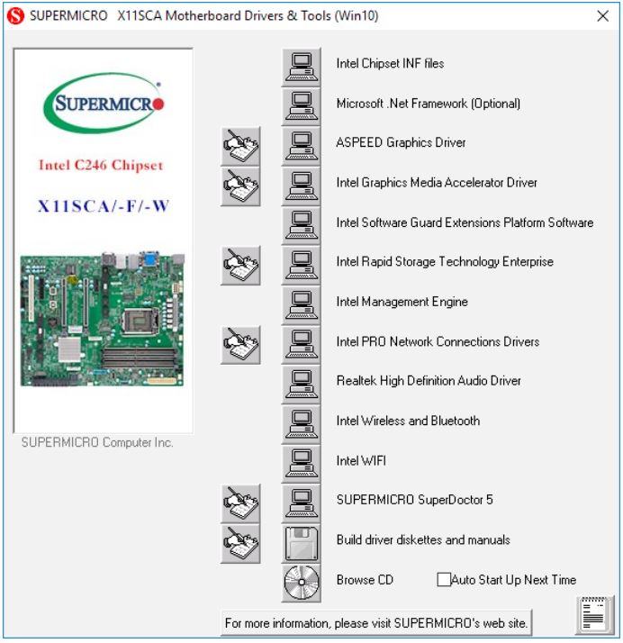

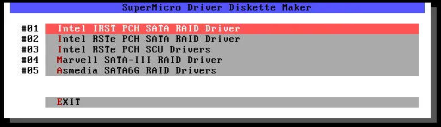

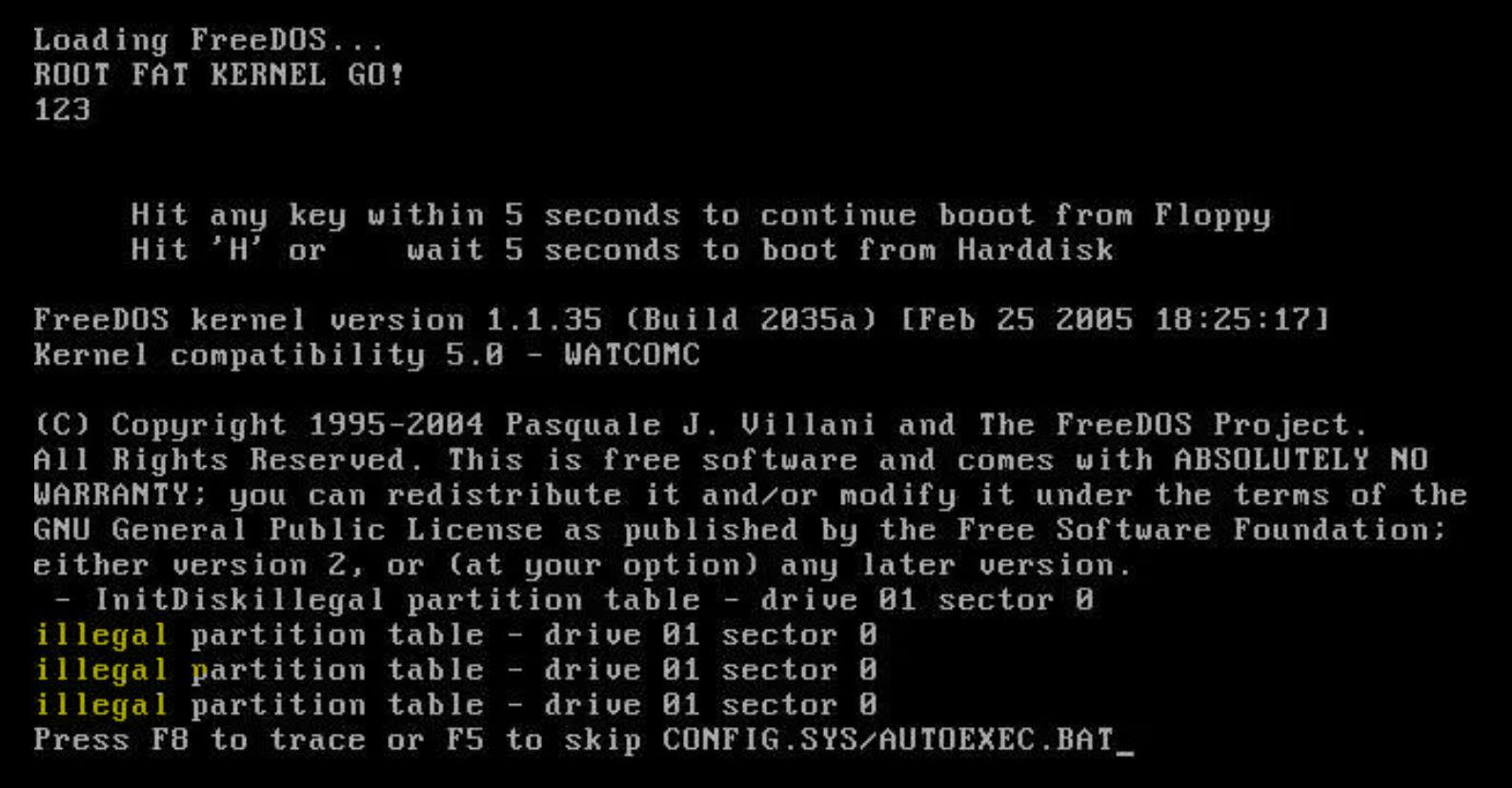

neeeee, installiert ist OMV4. Ich versuche die Treiber CD von Supermicro zum laufen zu bekommen. Laut Handbuch soll ich ne CD brennen, hab die aber nun über IPMI Virtualisiert. Starte den Rechner neu und wähle dann als Bootmedium die CD aus.
Laut Handbuch: After creating a CD/DVD with the ISO files, insert the disk into the CD/DVD drive on your system, and the following screen should appear.
so soll es ausehen
und das hier bekomme ich

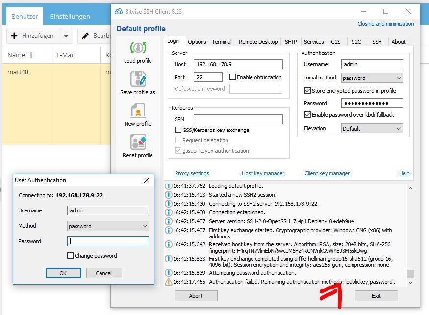

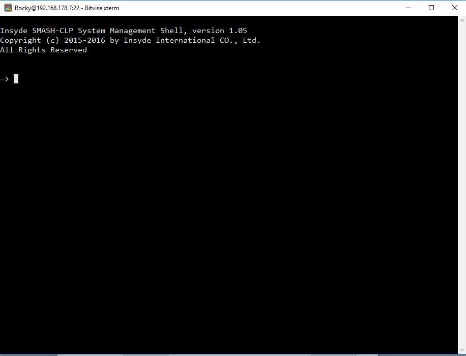

und nun eins seltsames Problem. Der Login auf die NAS Adresse funzt nicht. Das IPMI läuft auf 192.xxx.xxx.7, das NAS auf 9 Ist festgelegt. Beim IPMI funzt es, beim NAS ist angeblich das Passwort falsch. Nehme aber dasselbe wie für den Login auf OMV
Bin nun drin ;)
