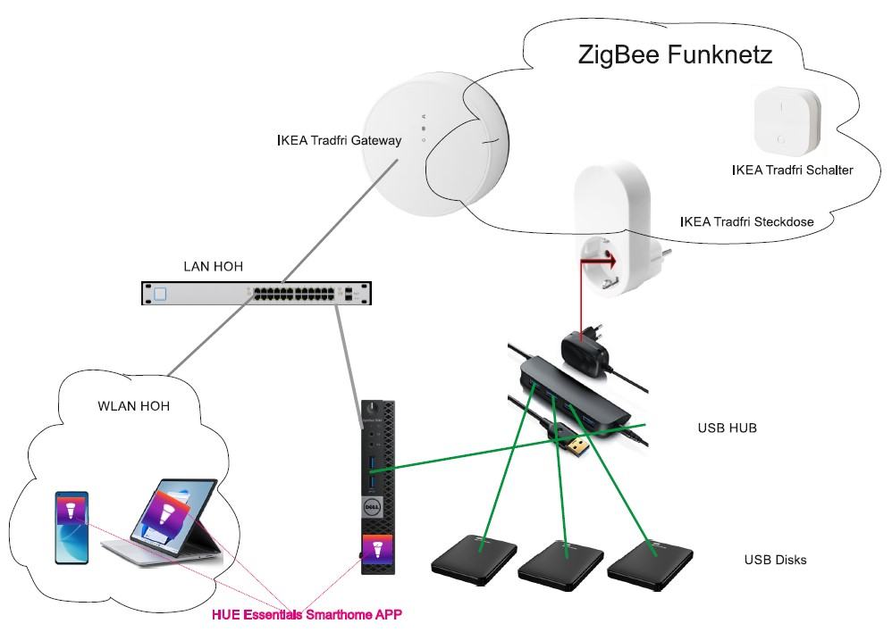

Vorhaben
Ausgangslage:
Vor Ort ist niemand. Der Supporter meldet sich via Fernwartung auf den PC/MAC an, weckt die externen USB Disks, führt das Backup aus und trennt danach den USB Hub und somit dies USB Disks ebenfalls) wieder vom PC/MAC.
Anforderung:
Nach dem manuellen Backup auf die externen USB Platten (Verbunden über USB Hub) soll eine Trennung (logisch, nicht physisch, also das Kabel bleibt immer angeschlossen) von USB Hub und PC/MAC stattfinden. Diese Trennung stellt sicher, dass z.B. in einem Crypto-Trojaner-Befall des PC/MAC die über den USB Hub angeschlossenen Backup-Platten nicht auch erkannt und befallen werden. Was nicht online ist, kann nicht gehackt werden.
Die Steuerung der Stromzufuhr des USB Hubs würde mit einer Smarthome Steckdose über eine App (remote möglich im selben Netzwerk) und/oder physischem Schalter vor Ort ermöglicht. Durch die Unterbrechung der Stromzufuhr des USB Hubs kann ich sicherstellen, dass alle Geräte - welche am USB Hub hängen - nicht mehr vom PC/MAC ansprechbar sind. Durch die Reaktivierung der Stromzufuhr würden alle Geräte – welche am USB Hub hängen – wieder automatisch vom angeschlossenen PC/Mac erkannt und gemounted.
Problematik:
Der aktive USB Hub bezieht - trotz externer Stromversorgung - auch Strom über den USB Port des PC/MAC. Gibt es einen USB Hub, welcher wirklich keinen Strom über USB bezieht. Oder kann man die USB Stromversorgung auf dem PC/MAC deaktivieren?
Für eure Ideen bin ich dankbar.
