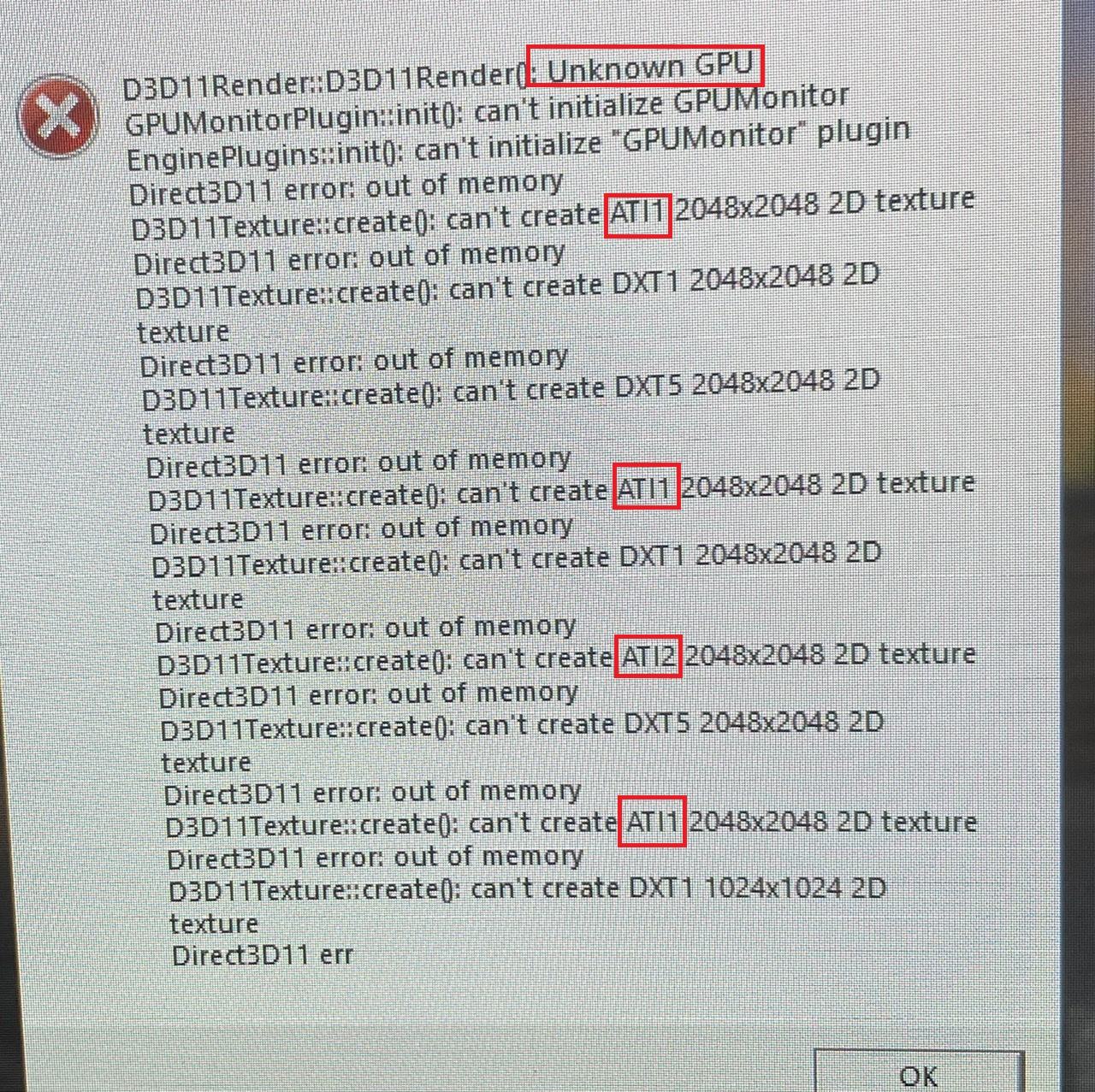

Hallo zusammen,
ein Freund hat sich bei Hitech einen Fertig-PC gekauft, und hat jetzt bei einigen Spielen Probleme mit der Grafik.
Folgende Hardware ist verbaut:
MSI A520M-A Pro
AMD Ryzen 3700x
Nvidia Gforce RTX 2060 (TUI106-200A)
2x 8GB PC4-25600 DDR4 SDRAM G.Skill F4-3200C16-8GIS
Er hat noch ein Video von den Fehlern gemacht:
Dieser Fehler tritt nur bei einigen Spielen auf, aber nicht bei allen, zum Beispiel ETS2 läuft ohne Probleme.
Wir haben schon alles versucht, inklusive Windows neuinstallieren.
Der Support von HiTech ist leider inkompetent, und kann nicht weiterhelfen.
Vielleicht weiß von euch ja jemand weiter.
Viele Grüße!

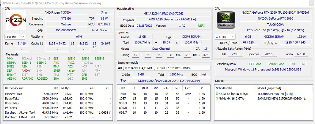

4) Liste mal bitte einen HWiNFO64 Screenshot so wie unten auf dem Bild, da kann man alles wichtige erkennen inklusive Windows Version, Bios Version, fTPM Status, Uefi Status, defekte Laufwerke, Ram takt.

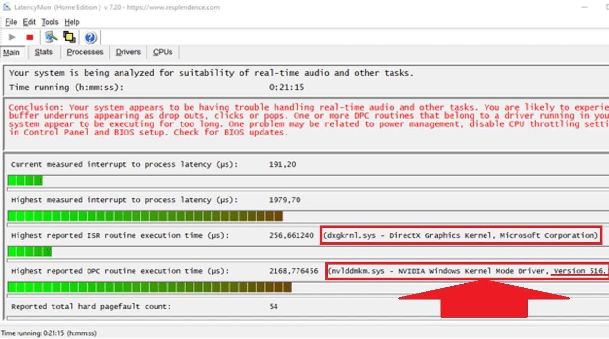

8) Das könnte ein Latenz Problem sein, prüfe mal die Latenz mit LatencyMon.
In LatencyMon werden die Treiber angezeigt die hohe Latenzen verursachen, unten im Bild z.B. der Nvidia Grafiktreiber.
Bei dir könnte z.B. die MSI, Logitech, Razer oder NZXT Software die Probleme verursachen.

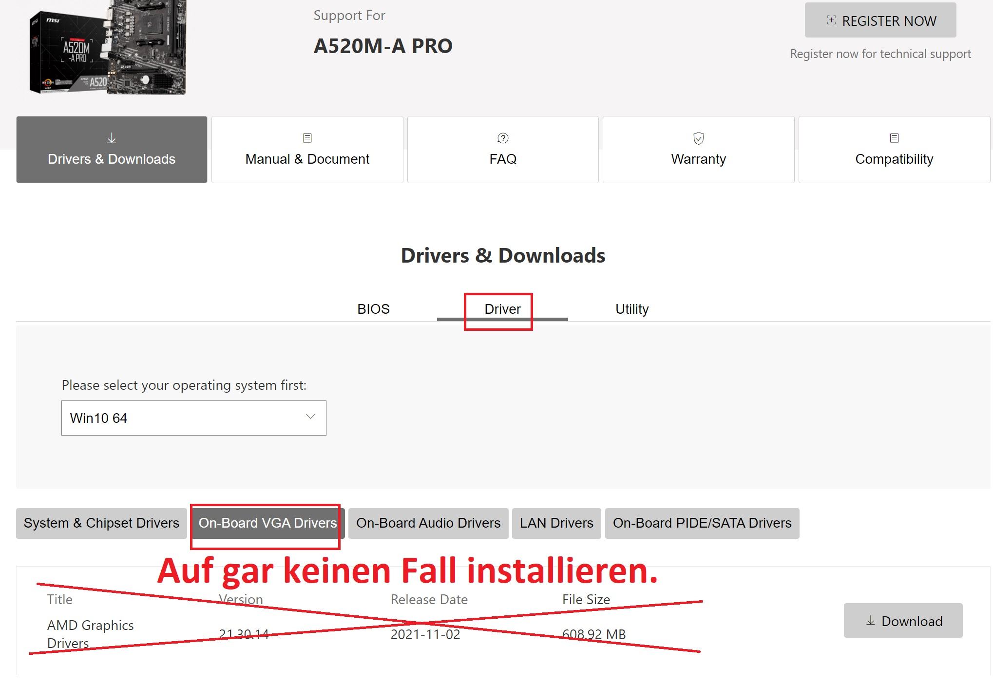

@0ctolive wenn du den AMD OnBoard VGA Treiber von MSI installiert hast (Bild unten) können ebenfalls solche Fehler auftreten, weil die Ryzen 7 3700X CPU keine IGPU besitzt.
Den AMD Grafiktreiber mit DDU im abgesicherten Windows Modus deinstallieren
Download DDU: https://www.computerbase.de/downloads/treiber/grafikkarten/display-driver-uninstaller-ddu/
Manchmal installiert Windows update auch automatisch Teile vom AMD Grafiktreiber, die dann mit Nvidia Grafikkarte solche Probleme verursachen, In dem Fall hilft auch DDU.
Im DirectX Diagnoseprogramm sieht das dann so aus wie auf den Bildern unten.
Die Automatischen Windows Treiber Updates deaktivieren, Anleitung: https://www.deskmodder.de/wiki/inde...n_der_Systemsteuerung_deaktivieren_Windows_10
Nur ein Monitorkabel mit der Grafikkarte verbinden, ohne Adapter dazwischen, am besten ein Displayport Kabel verwenden.
Ich sehe immer wieder bei meinen Bekannten das HDMI und Displayport Kabel gleichzeitig mit der Grafikkarte an einem Monitor verbunden sind.
HWiNFO64: https://www.hwinfo.com/download/
Bios Update ect. haben wir alles gemacht.

3) Auch darauf geachtet das der AMD Grafiktreiber nicht installiert ist.
Hast du den AMD Grafiktreiber mit DDU im abgesicherten Windows Modus entfernt, wie in meinem Post im Edit erklärt?
Möglicherweise wurde vom PC Verkäufer der AMD Grafiktreiber von der MSI Homepage installiert, dann sind solche Probleme zu erwarten.

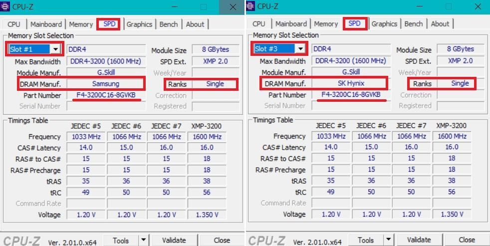

4) Der 2x G.Skill Aegis 8GB, DDR4-3200, CL16-18-18-38 (F4-3200C16S-8GIS) Ram läuft nur auf 2133 MHz CL15-15-15-36 laut deinem HWiNFO64 Screenshot,
der Ram sollte auf auf dem MSI A520M-A Pro mit 3200 MHz laufen.
Einfach das 3200 MHz XMP Profil für den Ram im Bios aktivieren.
5) Die Laggs und Fehler könnten auch Ram Fehler sein, gerade der G.Skill AEGIS 3200 MHz Ram verursacht bei Ryzen CPU´s relativ oft Ram Fehler.
Mach mal bitte zwei Screenshot von den Ram Riegeln mit CPU-Z -> SPD Ram Slot 1 und 2, so wie unten das Bild auf denen man die Ram Chips und die Ranks sehen kann.
Bei den AMD Ryzen CPU´s sind Ram Fehler relativ schwierig zu finden, MemTest86(+) oder der Windows Ram Test zeigt bei Ryzen CPU´s meistens keine Fehler, obwohl der Ram Fehlerhaft läuft.
Mit TestMem5 kannst du den Ram zuverlässig in Windows testen, Ram Fehler werden mit diesem Programm besser erkannt als mit z.B. Memtest86(+) oder dem Windows Ram Test.
Download TestMem5 : https://www.overclock.net/threads/memory-testing-with-testmem5-tm5-with-custom-configs.1751608/
Hier sind mehrere Ram Test Programme gelistet, unter anderem auch TestMem5: https://www.hardwareluxx.de/community/threads/speichertestprogramme-2021-updated-30-10-21.1195136/
Es gibt mehre TestMem5 Custom Settings für Ryzen CPU´s (Bild unten).
