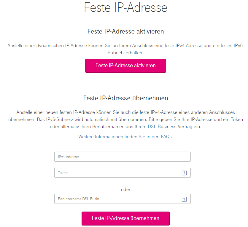

DeutschlandLAN IP Voice/Data Tarif ?
Wenn ja, dann ist die IP sofort da (bzw. bei einem PPPoE Reconnect), sobald man es im Kundenportal aktiviert.
DeutschlandLAN IP Voice/Data S Premium
Ja, genau. Ich muss das im Kundencenter aktivieren und dann kommt IPv4 mit token.
Und da hab ich bisher noch nicht draufgeklickt. Letzte Woche beantragt und jetzt umgestellt auf den Tarif (aber feste IP eben noch nicht aktiviert).
Den Token brauchst du nur, wenn du eine bereits bestehende IPv4 der Telekom von einem anderen Anschluss übernehmen möchtest.
Wenn du eine neue IPv4 willst musst du nur oben auf "Feste IP-Adresse aktivieren" klicken.
