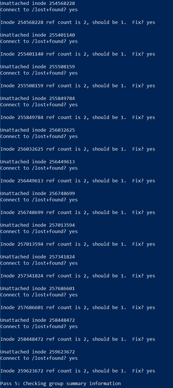

Die Warnmeldungen sind alle weg, seitdem ich ein Live-Debian benutzt habe und mit fsck alle Partionen überprüft habe. Es wurde auf dem BS-Festspeicher auch einiges gefunden und repariert.
Jetzt läuft wieder alles. Auch die zwei Festplatten, die mal ausgebaut waren, laufen wieder. Sieht jetzt alles gut aus. Schauen wir mal weiter.

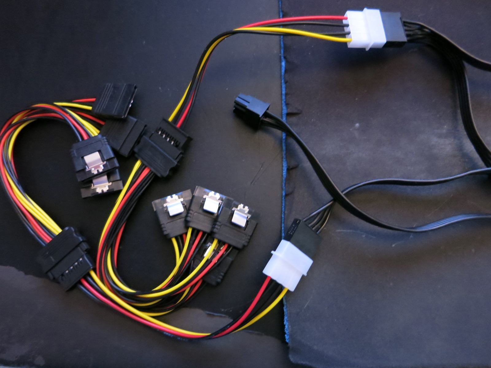

So sieht der Strang aus:
Edit-2:
Meinst du denn 6 Pin zu SATA x2 oder SATA x4 und dann SATA zu SATA x4, max. zwei mal würde gehen?
Gute Frage - Von der Stromstärke sollte das ja passen auf nem 6-Pin.
Viele Adapter bringen auch ein höheres Fehlerpotential. Ich würd erstmal schauen ob einfach einer der Adapter nicht ordentlich funktioniert.
Aber ich bin da echt kein Spezialist - vllt meldet sich ja jemand der sich da besser auskennt.. :d
Das sieht nach Problemen aus!
Ja, aber passen die Ströme der einzelnen Stränge und Verbindungen? Gerade die des Molex auf SATA? Die des Stränge des Netzteils?

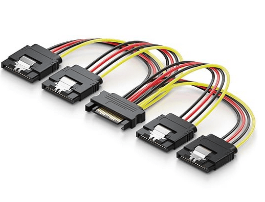

Nun war es die Kombination 6-Pin-zu-SATA-x4 und dort an zwei SATA-Steckern je einen SATA-zu-SATA-x4 Kabel angeschlossen, also insgesamt nur drei Kabel. Habe jetzt zwei Kabel mit 6-Pun-zu-SATA-x4 angeschlossen und hoffe das es durchläuft. Ansonsten ist es was anderes.
Schau doch mal ob die betroffenen Platten unerwartete Spannungsabfälle registrieren, wenn dies passiert. Wie sind die Platten eigentlich von der Datenseite her angeschlossen?
Mit welchen Mitteln soll ich denn registrieren ob unerwartete Spannungsabfälle auftreten? Sind alle per SATA angeschlossen.
Mir ist noch aufgefallen, das die 6-Pin-Buchse aus fünf Leitern belegt ist. Die SATA-zu-SATA-x4-Kabel haben dann aber nur vier Kabel. So als ob die 3,3V oder 5V Leitung einfach weggelassen wurde?
Edit:
Das sind nämlich diese Kabel hier:
Und wie gesagt führen da nur vier Kabel raus, eigentlich müssten es fünf sein.
Habe mich etwas schlau gemacht. Der fünfte graue Pin wäre wahrscheinlich der 3,3 V. Der findet bei den Festplatten aber ohnehin keine Anwendung. Also nur 12 V und 5 V. Es bleibt rätselhaft. Eigentlich sollten doch 8 Festplatten an einem P/SATA-6-Pin-Strang 24/7 möglich sein? Oder ist das zuviel Leistung?
Dein P/SATA-Strang hängt doch an Molex-Stecker, oder? Molex kann je nach Ausführung zwischen 60 und 132W anliefern, aber hier ist uter anderen auch die PIN-Größe und Kabelquerschnitt entscheidend. Ich würde also generell mit ca. 60W ohne es nachzumessen ausgehen, damit du mehr oder weniger sicher bist.
Und jetzt kommet es auf deine Platten und dessen Arbeits- und Anlaufströme an, ob du 4 Stück davon je Anbindung gleichzeitig betreiben kannst oder nicht. Typischerweise würde ich ad hoc 2A (in der Regel weniger) je Platte berechnen, sprich (2A*12V*4=96W -> eher nö, als ja. Zumal sollte man nicht nur die 12V, sondern auch die 5V-Anbindung auch bedenken, wenn es sich um 3,5Zoll-Platten handelt.

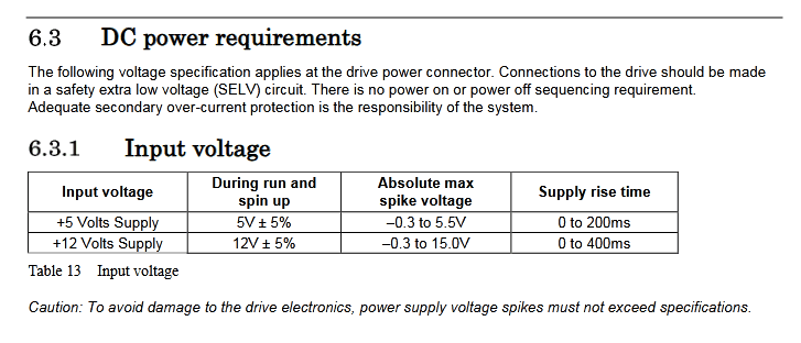

Diese SATA-und 4-Pin-Molex Adapterkabel sind in der Regel mit zu "dünnen" Kabeln (18AWG) hergestellt und können bis 30°C max. 9,5A pro Leitung ab. Deshalb ist es keine gute Idee, daran 8 Festplatten gleichzeitig anzuschließen. Hinweis: bei Storage-Servern verwendet man jeweils einen 16AWG-Kabelstrang pro 8 Festplatten. - Jede 16AWG-Leitung ist bis 30°C mit 20A max. belastbar. 16AWG bei Molex>SATA Adaptern findet man leider selten.

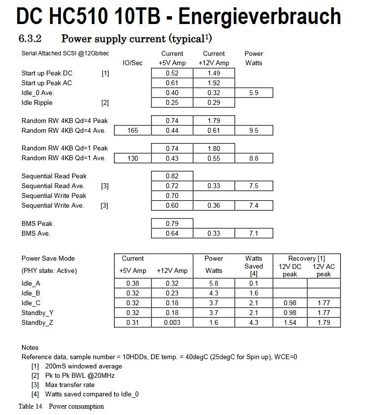

Wo kommen >9A her, wenn die Festplatte "nur 5W" ziehen soll?:
Zum Vergleich mal der Energieverbrauch einer relativ genügsamen 10TB-SAS-Festplatte, Typ Ultrastar He10 Datenblatt S.36. Wie zu sehen, können grade beim Anlaufen/Random 4KB Lesen+Schreiben recht hohe Lastspitzen auftreten.
Überprüfe mal, was eine einzelne Festplatte an Strom auf der 5V/12V Leitung an A braucht und rechne das für alle verwendeten Platten zusammen.
Zum Netzteil:
- Dann vergleiche die benötigten A auf der 5V-/12V-Leitung mit dem, was das Netzteil liefert.
Übersteigt die benötigte Energie das, was dein Netzteil dauerhaft liefern kann, bricht die Spannung in der Lastspitze ein.
Bricht die Spannung zu sehr ein, reicht die Versorgungsspannung eventuell nicht mehr aus. Vgl. typische Spannungstoleranz für o.g. Festplatte (S.35).:
Ob die Spannung des Netzteils auf der 5V- oder 12V-Leitung zu weit einbricht, lässt sich auch mit einer Spannungsmessung (per Multimeter, oder besser Oszilloskop) überprüfen.

herausgefunden, das eine Festplatte fsck-Fehler hatte. Habe diese dann lösen lassen:
