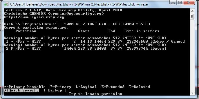

Er hat die Partitionen gefunden gehabt und erstellt aber jetzt habe ich zwei Partitionen.
Windows sagt ich muss sie erst Formatieren um darauf zuzugreifen zu können.

Auf keinen Fall formatieren!
Da du scheinbar ohne Backup daran herumbasteln willst, ist das Beste was du jetzt tun kannst, testdisk einzusetzen und zu versuchen deine alte Partitionierung wiederherzustellen.

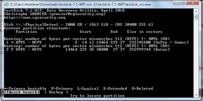

hab ich so gemacht und jetzt kommt die Meldung wie auf den Foto!

Er Zeigt mir über das Programm testdisk alle Ordner und Daten an..
Versuche mal unter Geometry die Sektorengröße auf 4K umzustellen.
Hab es über meinen Kumpel seinen Desktop nochmal mit Testdisk gemacht und hat funktioniert.
