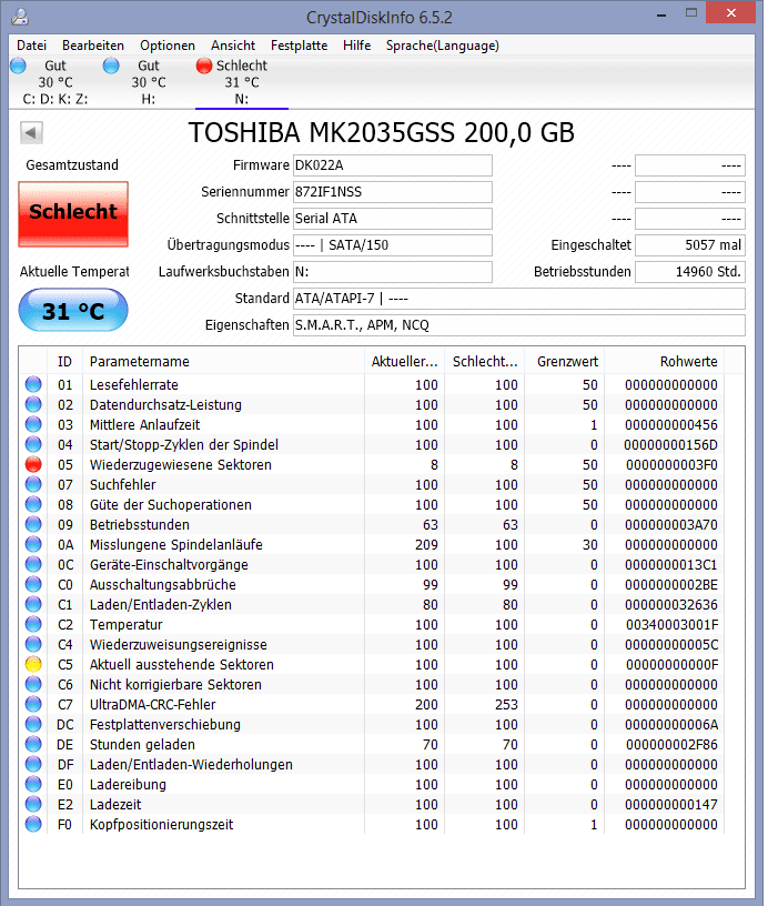

Ich habe aus einem alten Schleppi eine 200GB Toshiba HDD ausgebaut (HDD2A30 MK2035GSS).
Der Laptop war einige Zeit nicht in Betrieb, hab ihn dann in den Urlaub mitgenommen. Dort ist er wohl im Koffer etwas zu sehr herumgeschüttelt worden.
Wie ich den Laptop aufdrehen wollte, hat Win7 mir gleich mitgeteilt dass die Platte wohl defekt ist.
Wieder daheim hab ich die Platte an meinem PC angehängt, und konnte die persönlichen Daten sichern.
Was mir dabei aufgefallen ist, ist dass die Platte bei größeren Dateiordnern sich einfach "aufgehängt" hat, der Kopiervorgang ging somit nicht voran.
Habe dann vieles einzelnd gesichert, das ging aber dann wieder.
Anschließend habe ich die Platte mit Win7 "Schnellformatiert", und testweise eine 7GB Iso draufgeschrieben. Das ging auch, und lesen konnte er sie auch.
Hab dann die Platte länger mal am PC daheim angehängt gehabt. Irgendwann kam dann die Meldung "Dass die Festplatte Defekt ist, und ich den Hersteller kontaktieren soll für eine Reparatur oder Austausch".
Hatte dann erst wieder nach einem Reboot Zugriff auf die Platte.
Hab dann eine "vollständige Formatierung" gemacht, etwa bei 70% hat er diese wieder abgebrochen mit der bekannten "Festplatte Defekt" Meldung.
Meine ein etwas lauteres Betriebsgeräusch bei der HDD wahrgenommen zu haben, aber lautes klackern oder so war nicht dabei (höchstens ein leises klackern vom Schreibkopf)
So, gibt nun irgend eine "Funky" Methode die Platte zu reparieren? Will eigentlich kein Geld mehr für den alten Laptop ausgeben, eine HDD die halbwegs läuft wäre ganz cool. Daten gesichert werden dadrauf e keine mehr, höchstens unterwegs paar Filme geschaut.
Nützt "Backen" vl was, in den Kühlschrank vielleicht? Soll ich sie bisschen fester durchschütteln, vielleicht sogar aufwerfen oder so?
Ich bitte um eure Hilfe, wenn Sie nicht mehr zu reparieren ist, ists auch nicht so schlimm.

Sry für meine späte Rückmeldung, war im Urlaub und bin erst jetzt dazu gekommen.

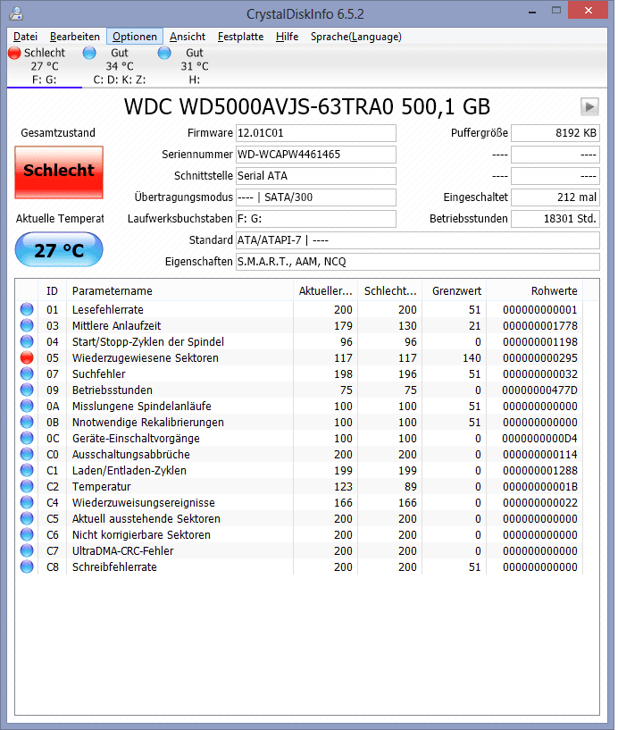

Ich hab von einem Kumpel eine ebenfalls defekte HDD bekommen, die ähnlich Symptome aufweist ("hängt" sich beim schreiben größere Dateimengen auf, kleine Dateien schreiben funkt, lesen größtenteils auch)
Was mir aber noch aufgefallen ist, ist dass die HDD unter Last sehr warm wird. Kann nicht einschätzen ob das normal ist...
Also hier mal die schon letzte Woche erwähnte Platte:

Und hier die Platte vom Kumpel:
Könnt ihr da was auslesen? Die Platten müssen nachher nicht mehr wirklich zuverlässig laufen. Aber so als "Zwischenspeicher" für Kopieren von Sachen oder so ganz nett.
Ich bitte um eure Kompetente Hilfe :)
Beide Platte haben schon eine hohe Anzahl wiederzugewiesener Sektoren, da sind also entsprechend viele Sektoren als defekt erkannt und dafür Reservesektoren verwendet worden. Insbesondere bei Deiner stehen kaum noch solche Reservesektoren zur Verfügung. Beide Platten sind Schrott und gehören ersetzt. Geht dann vorsichtiger damit um, denn HDDs sind empfindlich und solche Schäden typisch für HDDs die zu harten Stößen ausgesetzt waren.
