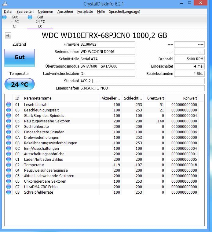

Sieht da irgendwas komisch aus ?
Wenn das die Platte ist, so sieht sie absolut gesund aus. Das Problem scheint also eher an der DiskStation zu liegen. Du kannst die Platte im PC noch einmal komplett mit h2testw prüfen, wähle aber ein paar 100MB weniger als vorgegeben wird, dann sonst gibt es vielleicht einen Schreibfehler am Ende, weil kein Platz mehr da ist. h2testw berechnet das Anwachsen der Metadaten von NTFS bei größeren Volumen nicht korrekt und dann geht der Platz aus.
