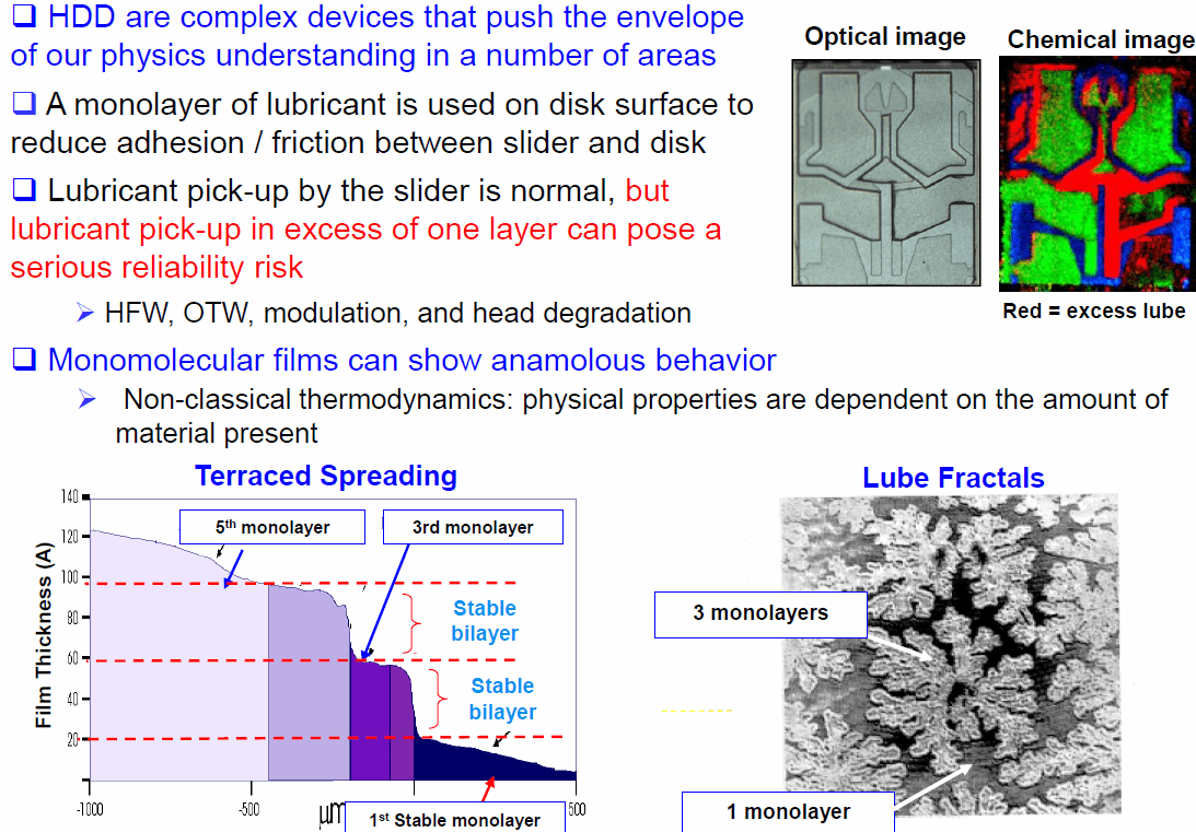

Das mag auch eine Rolle spielen, denn auch wenn viele dies noch immer nicht wissen, weil es auch nie offen kommuniziert wurde, so arbeiten die Köpfe von HDDs schon lange im Teilkontaktbetrieb und daher braucht es neben der Karbonoberflächenversiegelung auch ein Schmiermittel. Dies sollte möglichst Monolayer sein, ist aber leider stabiler, wenn es sich zu mehreren Layern übereinander türmt:
Andere HDDs kommen aber offenbar auch ohne diese Rekalibrierungen aus.
