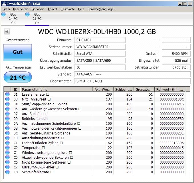

@Holt Die Platte ist von 2014, das steht auch drauf. Und wenn die Platte über die Jahre in dem Rechner gewesen ist, sollten ja zumindest die Power_Cycle_Count deutlich mehr sein. Jedes mal wenn man ja den Rechner einschalten wird auch die Platte eingeschaltet, auch wenn man diese nicht nutzt. Kann natürlich sein, das er die Platte nur im Schrank liegen hatte, oder den Rechner niemals aus gemacht hat. Aber auch dann sollte da mehr sein. Ich habe mal eine Datenwiederherstellung laufen lassen (DiskDrill) und der hat nichts gefunden.

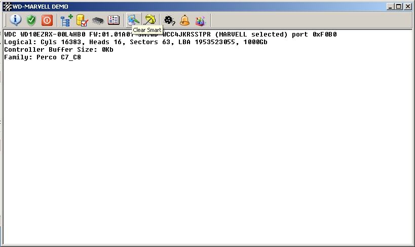

Und mit dem SMART bei der WD bin ich mir sicher. Ich habe eben mal eine alte 1TB WD die wir hier noch liegen haben mal geresettet. Das geht recht einfach.
Hier alte platte mit 3760 Stunden.

Das WDR-Tool hat einen SMART Reset Knopf.

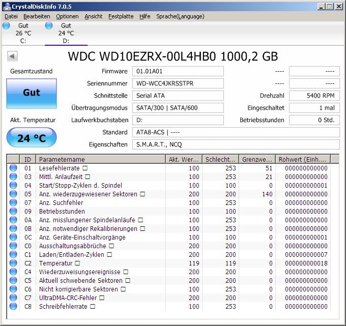

Und die neue Platte mit 0 Stunden.
Danke für die Info, wusste gar nicht das es so einfach ist an ein Tool dafür zu kommen.
