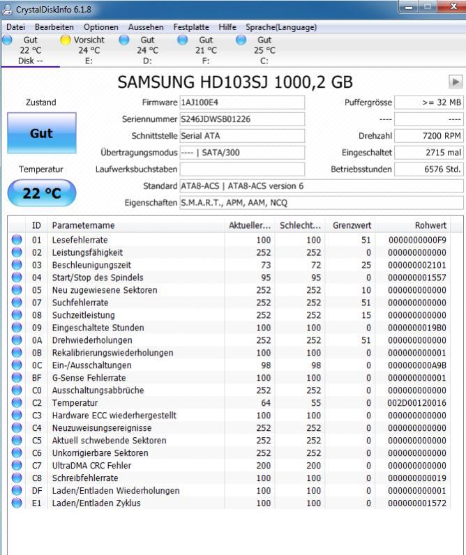

Poste bitte mal den Screen von CrystalDiskInfo, ziehe aber bitte das Fenster soweit auf, dass alle Attribute und auch die Hex-Werte bzw. Rohwerte vollständig sichtbar sind.

Sind die beiden Festplatten, mit denen du Probleme hast, die gleichen Modelle, also HD103SJ? Was ist das für ein anderer Rechner, an denen du die Platten getestet hast? Auch einer mit ausschließlich SATA-6Gb/s-Ports?
Die Festplattenmodelle der F3 Serie von Samsung haben einen Firmware-Bug, der dafür sorgt, dass sie an SATA-6Gb/s-Controllern Anlaufschwierigkeiten haben oder erst gar nicht erkannt werden. Es existiert ein Firmware-Update, das dieses Problem behebt (siehe meine Sig).

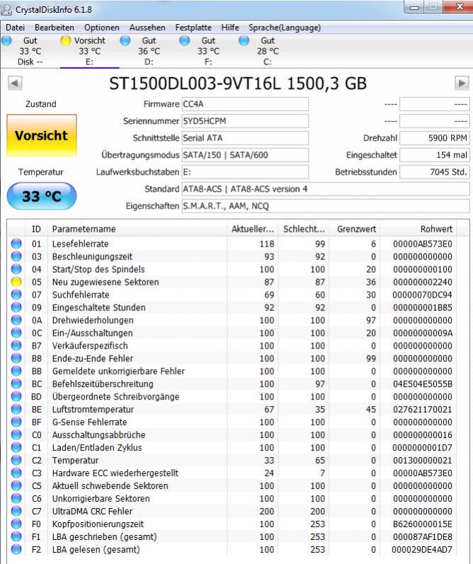

Es zeigt sich doch immer wieder, wie hilfreich ein Screenshot von CDI ist. Deine Platte E: hat auch ein Problem, da solltest Du auch mal einen Blick drauf werfen und ggf. prüfen ob das Backup der Daten davon aktuell ist. Noch was: Wenn Du eine SSD mit einem Sandforce der ersten Genertion hast, dann wirst Du mit der auch Probleme im neuen Rechner bekommen, der Bug ist bekannt aber nicht behoben.
Ja es sind HD103SJ Platten, dann dürfte es der Firmware-Bug sein. Habe noch nie so ein Update gemacht, werde mal gucken wie man das macht :-)

Platte E meldet "neu zugewiesene Sektoren" was immer das heißt ?

Da gibt es 0x2240 = 8768 Sektoren die defekt gegangen und durch Reservesektoren ersetzt werden musste. Das ist eine ganze Menge! Was ein Backup ist, weißt Du hoffentlich, denn das solltest Du von den Daten dieser Platte haben bzw. möglichst bald anlegen, wenn Du die nicht verlieren willst. Die Ursache könnte darin zu finden sein, dass die Platte mal zu heiß geworden ist, in der Spitze 65°c statt der erlaubten 55°C.
Ok dann werde ich das mal schnell tun. Kann man sich auf die Ergebnisse dieses Tools verlassen ?
CrystalDiskInfo liest nur aus, was der Controller der Platte meldet, alleine die Name der Attribute und die Einschätzung zum Zustand beruhen auf einer Hintergrunddatenbank. Bei so einer alten HDDs ist diese Angaben aber bekannt und die Werte stimmen 100%ig. Da sehe ich keine Spielraum für Fehler, zumal CDI die Werte in hellgrau anzeigt, wenn es Übertragungfehler gab.
