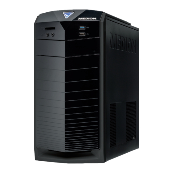

Guten Abend alle zusammen,
mein Problem sieht wie folgt aus:
Im Sommer ging's los mit den Abstürzen. Nach zwei Wochen Urlaub automatische Windows-Selbstreparatur und monatelang keine Beschwerden.
Seit kurzem jetzt wieder. Bin mir ziemlich sicher, dass es die Platte ist, weil bei einem BSOD mal ntfs.sys als Fehlerursache angegeben war. Außerdem hat ein chkdsk/f/r mir einige Tage Aufschub vor den Abstürzen gewährt.
Kurzum: ich will sichergehen, dass die HDD wirklich hardwaretechnisch beschädigt ist und ich mir ne neue anschaffen muss.
Ich habe mir das Programm "CrystalDiskInfo" heruntergeladen. Dies hat folgende SMART-Werte ausgegeben: siehe Anhang.
Meine Frage lautet jetzt: Die Werte sehen mir als Laie total gut aus. Was meiner Vorstellung widerspricht, meine Platte kratzt gerade völlig ab. Kann man das hieraus lesen, wie interpretiert ihr die Werte? Ich wäre über jede Hilfe sehr dankbar.
LG Karl
P.S.: Der Festplattentreiber ist aktuell. Ich habe Windows neu installiert aber stürzt weiterhin ab. HDD-Modell siehe Bericht.

mein Mainboardmodell heißt D3F3-EM.
BIOS(UEFI)-Version: American Megatrends Inc. D3EMWO8.111 vom 26.09.2014.
Die ist ja wohl nicht mehr aktuell. Sollte ich die unter http://www.medion.com/de/service/_lightbox/treiber_details.php?did=20092 updaten?
Meinen Chipsatztreiber habe ich leider nicht herausgefunden. Extra das Programm CPU-Z heruntergeladen, doch bei Chipsatz steht nix (siehe Fotos). Mag daran liegen, dass ich im Abgesicherten Modus agiere. Weiß da jemand Abhilfe?
Weitere Info: Bei den Bluescreens steht neuerdings win32kbase.sys als Auslöser (weiterhin SYSTEM_SERVICE_EXCEPTION; Bug-Code 0x3B (0xC0000005, 0xFFFF933A1FF67320, 0xFFFFD004CAACA340, 0x0)).
