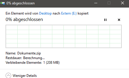

Folgendes seit einiger Zeit konnte ich zwar Daten von der Festplatte lesen aber nichts drauf kopieren, es gibt keine Fehlermeldung sondern
und das immer, nach paar Minuten gibts ganz kurz mal 1% fortschritt aber sonst ist
die Festplatte im TaskManager 100% ausgelastet 0% Schreibgeschwindigkeit
Schnellformatieren, Normal fortmatieren, andere USB Slots schon versucht aber hilft nicht.

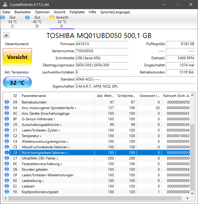

Poste doch bitte mal den Screenshot von CrystalDiskInfo für die Platte, ziehe aber bitte das Fenster soweit auf, dass alle Attribute und auch die Rohwerte vollständig sichtbar sind, also keine Scrollbalken mehr erscheinen. Bei neuere Versionen von CDI kann man auch einfach CTRL+S drücken und den Screenshot direkt als png abspeichern und unter Optionen auch die Seriennummer ausblenden lassen.
- chkdsk /f /r läuft mal drüber grad
Man kann das Fenster von CDI auch aufziehen und sollte es so weit aufziehen, dass alle Attribute und die Rohwerte komplett sichtbar sind, also keine Scrollbalken mehr erscheinen.

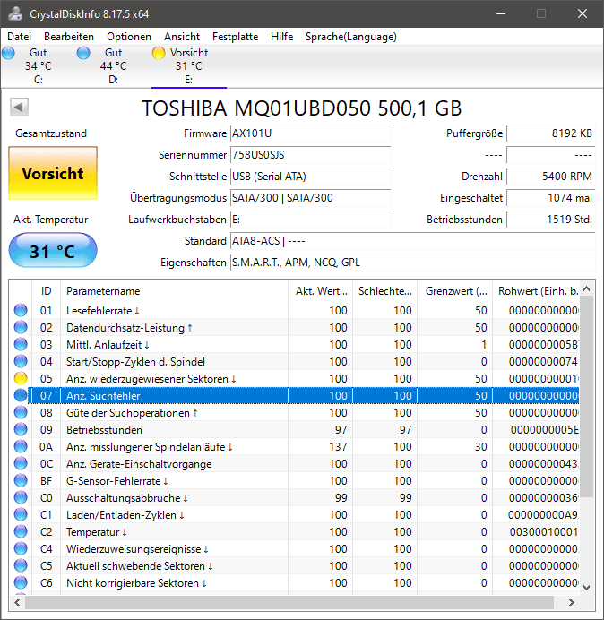

Die schwebenden Sektoren sind jetzt weg, aber durch das Überschreiben sind einige wiederzugewiesene Sektoren erschienen und dies bedeutet, dass die schwebenden Sektoren wirklich einen Schaden (meist an der Oberfläche) hatten und die neu geschriebenen Daten eben nicht mehr korrekt gelesen werden konnten. Das chkdsk kann diese nicht verschwinden lassen, denn die ursprünglichen Sektoren die ja defekt waren, wurden ja nun schon durch Reservesektoren ersetzt und diese sollten in Ordnung sein.
Die Ursache warum eine Platte defekte Sektoren bekommt und dass Sektoren defekt sind weiß man erst sicher, nachdem sie durch andere ersetzt wurden und nicht schon wenn sie nur schwebend sind, kann man aus den S.M.A.R.T. Werten natürlich nicht ablesen. Diese Ursache kann relativ harmlos sein, ich habe schon Platten gesehen die mit der Zeit immer mehr wiederzugewiesene Sektoren bekommen haben und trotzdem nicht ausgefallen sind bevor der Server in Rente ging, aber es kann auch ein schwerwiegenderes Problem sein und steigt deren Zahl meist schnell an und die Platte kann dann auch bald ausfallen.

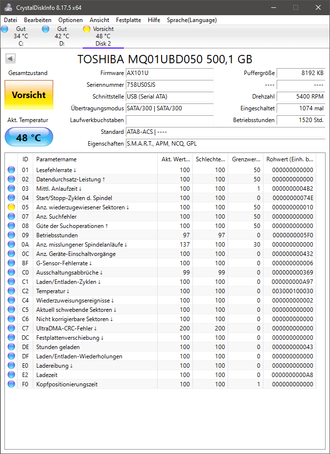

Bis auf 16 Wiederzugewiesene Sektoren, also defekte Sektoren an deren Stelle nun Reservesektoren genutzt werden, sehe ich nichts negatives und auch dies erklärt die Probleme beim Schreiben nicht. Wie alt ist die Platte? Die vom Hersteller geplante Nutzungsdauer von HDDs beträgt in aller Regel 5 Jahre und die altern auch wenn sie nicht genutzt werden, es sind also Kalenderjahre.

ok das ist weird, hab einfach mal textdokumente 100KB groß erstellt, hundertfach kopiert teilweise bis 100MB das geht alles flott.
Wenn ich versuche eine 6MB .exe zu kopieren gehen die ersten 50% ganz schnell und dann der rest in 10 sekunden schritten.
Kann auch simple Dateien erstellen.
Mansche Dateien z.b 2MB lassen sich sofort übertragen dann aber wiederrum mansche mit 1,3MB dauern 10 sekunden.

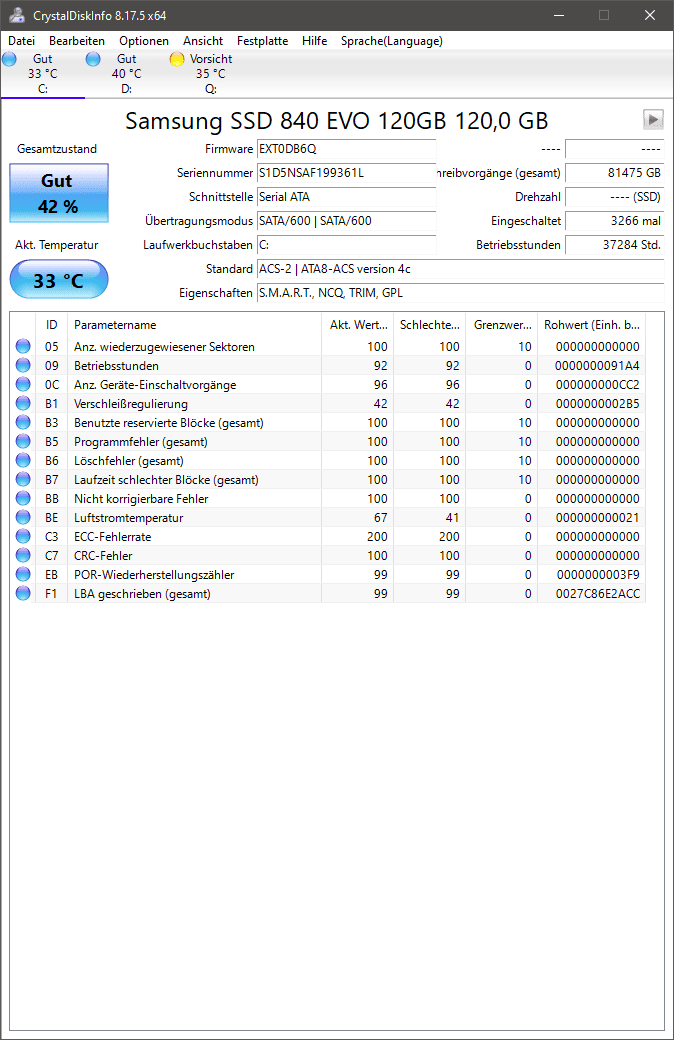

Dann poste auch mal den Screenshot von CDI für die Quellplatte. Beachte das einige Dateien vom Virenfinder untersucht werden dürften und dies dann den Kopiervorgang auch verzögern kann. Schau doch mal ob h2testw auch unterschiedliche Schreibraten erzeugt.
Virensystem ausgeschaltet -> keine Veränderung

Bei der SSD ist alles in Ordnung. Die 840 Evo hatte zwar einen Bug der die Leseraten bei alten Daten beschränkt, achte also darauf die neuste FW drauf zu haben, aber auf h2testw hätte dies keinen Einfluss und da ist die Schreibrate ja auch extrem bescheiden.
