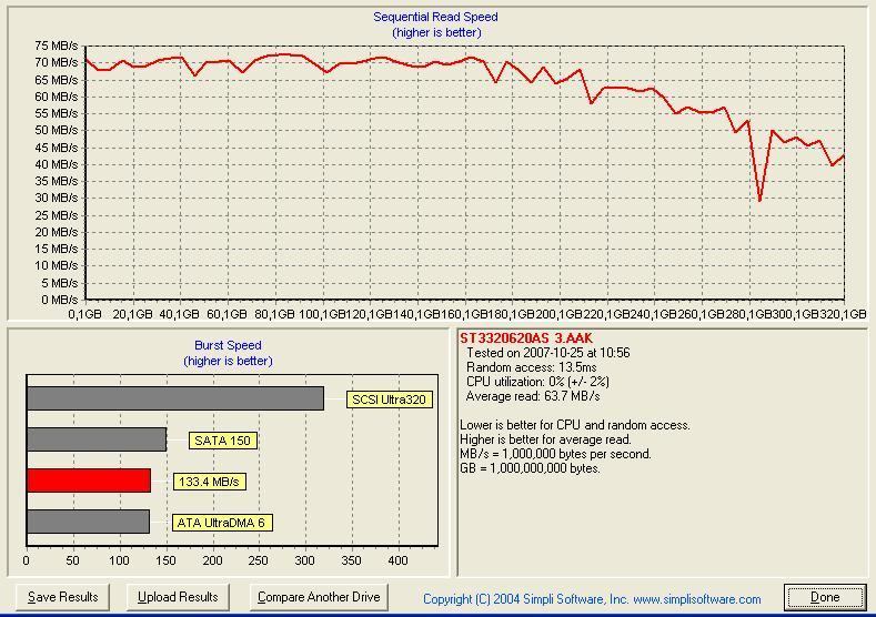

hab jetzt seit ein paar Tagen die Seagate Barracuda 7200.10 ST3320620AS (320GB)
jetzt hab ich hd-tach durchlaufen lassen und nur einen Wert von 133.4MB/s bekommen.
Die Platte läuft auf dem MSI K9N-Neo-F V3, ist also mit S-ATA 2 kompatibel.
Der Wert müsste doch deutlich höher sein, oder?
Was ich jetzt erst bemerkt habe:
die Festplatte ist im device-manager nur als Ultra DMA Mode 6 gelistet, das dürfte doch auch nicht normal sein, oder?

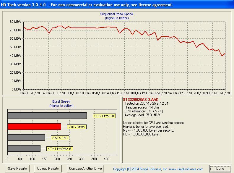

hab jetzt durch nen tipp aus nem anderen forum den jumper entfernt und siehe da, die werte sind etwas gestiegen
@Entenberger
Der Burst-Speed zeigt nicht die eigentliche Festplattenleistung an sondern nur die Schnittstellenbandbreite. Relevant sind bei dieser Art Benchmarks nur Average Read (durchschnittliche sequenzielle Leseleistung) und Random Access (mittlere Zugriffszeit). Solange der Burst-Speed nicht auf einer Höhe mit der maximalen sequenziellen Leseleistung ist (kann man an der dünnen roten Linie ablesen) ist normalerweise alles in Ordunung.
Ein höherer Burst-Speed bringt dir rein gar nichts.
