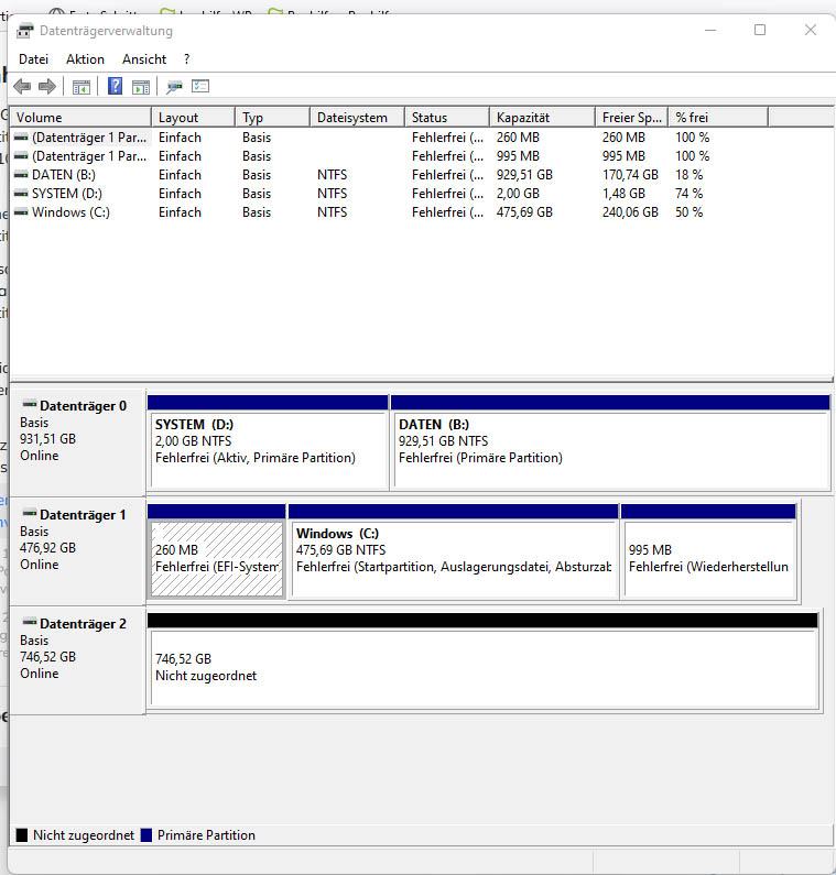

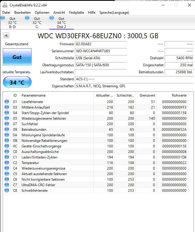

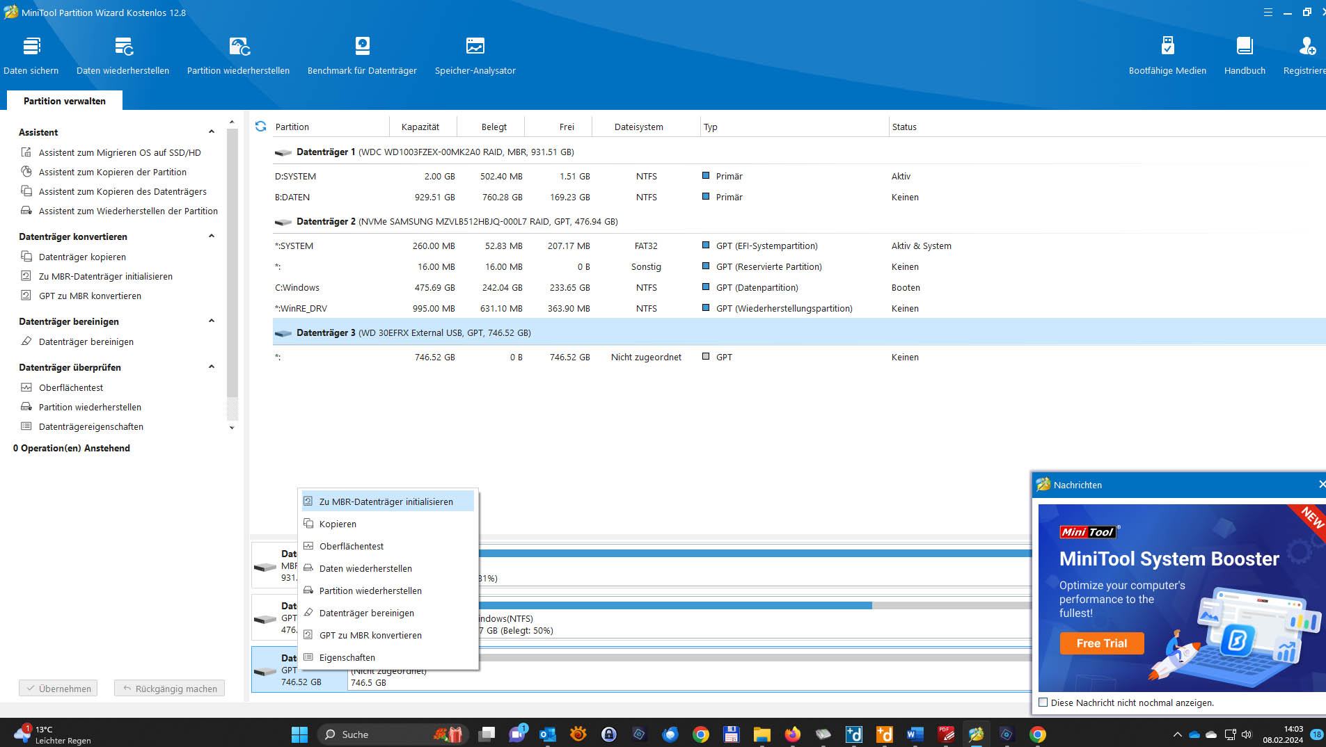

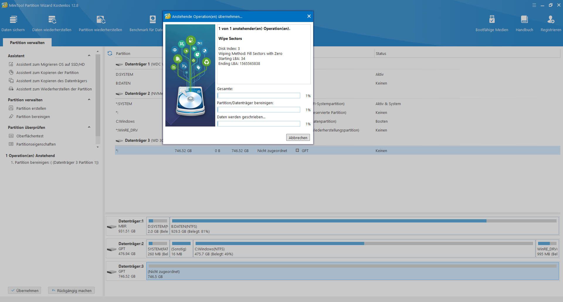

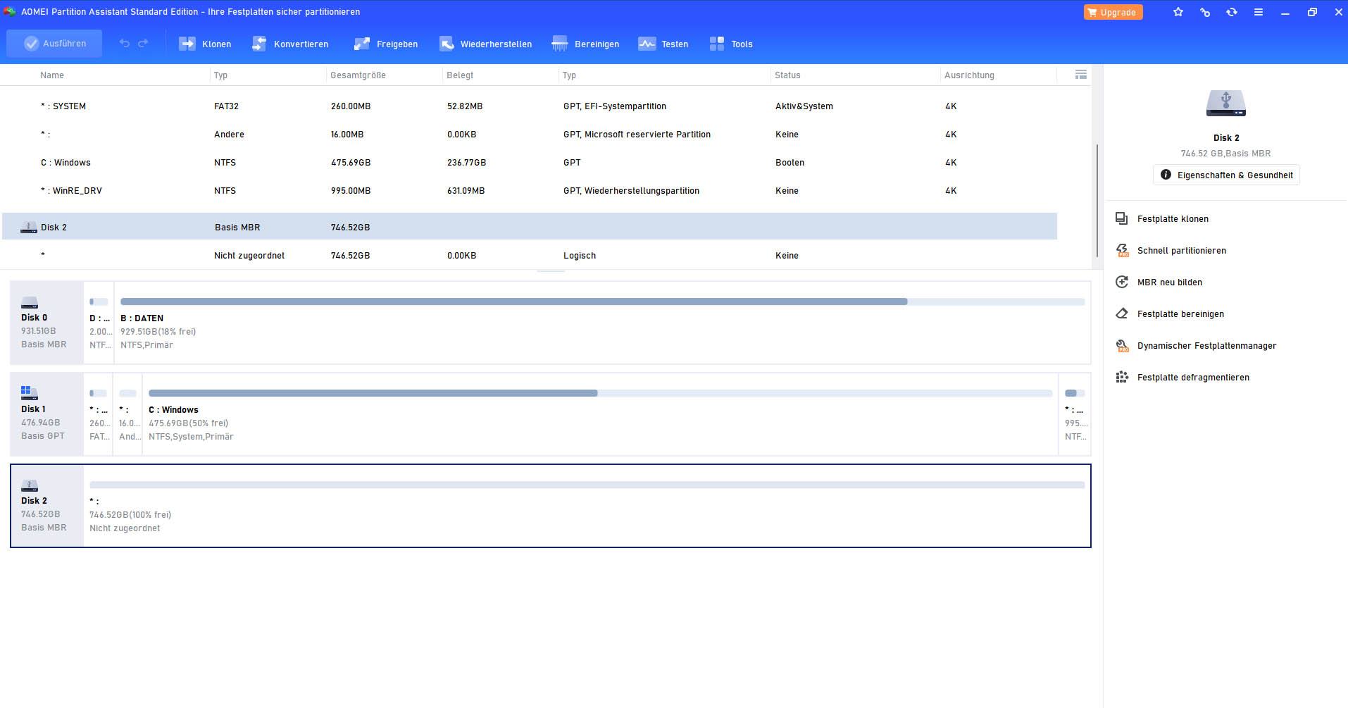

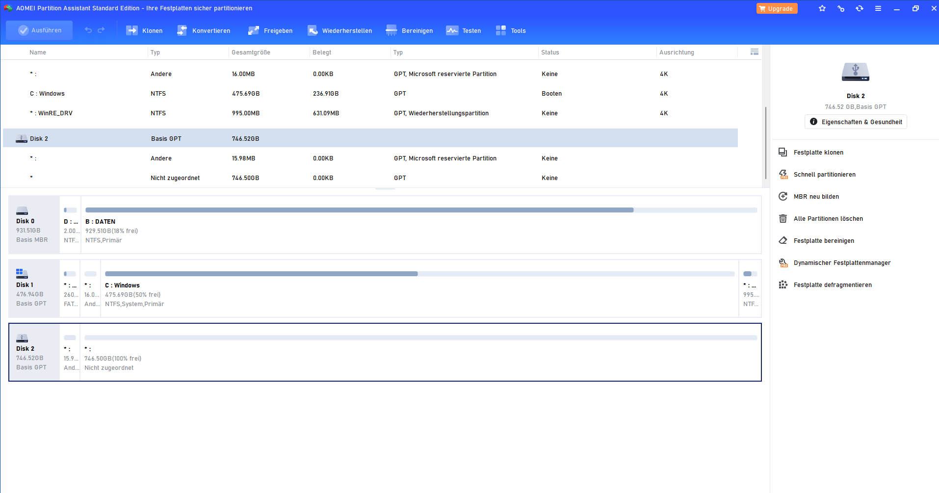

Ich habe eine 3TB Festplatte (WD30ERFX) in einem externen HDD Gehäuse (WD1000EB035-01) als monatlicher Backup meines Systems. Vor einigen Tagen hat sich die HDD während eines nächtlichen backups verabschiedet. In der Datenträgerverwaltung waren nur 2TB als GPT-Schutzpartition zu sehen, ansonsten - also in der Windows Umgebung war die Platte gar nicht mehr zu sehen.
Ich habe sie danach in eine MBR Partition "converted" mit dem Windows tool - diskpart (also zuerst gecelaned und danach convertet) mit dem Erfolg dass seither nur 750GB angezeigt werden. Ich vermute die 2TB haben sich seither "versteckt"
Ich habe nun schon 4 gratis-tools runtergeladen, immer versucht die Partition zu löschen, aber egal was ich mache - es bleiben max die 750GB verfügbar... Ich suche die restlichen 2TB auf dieser Platte... Oder einfach die Gewissheit dass die 2TB definitiv kaputt sind. Es geht mir natürlich nicht um Datenrettung - da ist nichts wichtiges drauf!
Vielen Dank!! Anbei ein paar screenshots. (es geht jeweils um die untereste HDD auf den screenshots)

Ist die Partition vllt nur versteckt worden? Klicke mal rechts auf das LW und schaue, was da jeweils angezeigt wird. Wäre aber möglich, das sowas nur von den bezahlten Versionen aus machbar ist. Oder sowas wie GParted; das sollte solche Schranken nicht haben. HPA gäbe es noch, aber das aufgrund Defekt nur noch einzelne Teile der HDD ansprechbar sind, hab ich persönlich noch nicht erlebt. Ist aber jetzt nur Schuss ins Blaue...
Also, da läuft was schief,
Hast Du das Laufwerk wirklich mit Diskpart (Befehl - > clean) komplett gelöscht?
List disk sollte alle verfügbaren LWe inkl Größe anzeigen; wenn das aber auch nur die 750GB sind, wird das mit auflösen nichts bringen....
Wenn ich das richtig verstehe, gehört das Gehäuse nicht ab Werk zu der HDD, sondern war von einer anderen, kleineren HDD?
Das ist ein Wahrzeichen, Windows zeigt damit das es ein Problem mit der Adressierung gibt. Dies Gehäuse dürfte keine HDDs mit mehr als 2TB unterstützen, da es nur eine 32 Adressierung unterstützt. Die Datenträgerverwalrung zeigt dann eine falsche, nämlich zu kleine Kapazität an und wer dann mit einem 3rd Party Tool versucht dies vermeintliche Problem zu beheben, schießt sich selbst ins Kniee, da dann wieder das gleiche passieren wird, sobald jenseits der 2TiB Grenze geschrieben wird. Da Windows 12,5% der Kapazität in der Mitte für den MFT reserviert, passiert dies nachdem etwa so 1,8TB geschrieben wurden. Das Problem ist, dass 3rd Party Tools meist keinen solche "Schutz" haben und Windows, wenn es eine Partitionstabelle gibt, dann die Werte aus dieser übernimmt und eben nicht prüft, wie viel es adressieren kann.
Du brauchst ein anderen Gehäuse für diese Platte, eines neueres welches auch Kapazitäten über 2TB unterstützt, sonst kannst Du allenfalls da eine 2TB große Partition anlegen und den Rest der Kapazität nicht nutzen.
Das mit dem Gehäuse hat doch aber bisher einwandfrei funktioniert, oder? :unsure:
Das wird auch mit einer 3TB HDD einwandfrei funktionieren, solange eben nicht jenseits der 2TiB Grenze geschrieben wird, denn erst dann gibt es Adressierungsfehler weil das 33. Bit eben fehlt und es werden Daten am Anfang der Platte überschrieben, wo eben auch die Partitionstabelle liegt und wichtige Metadaten des Filesystems. Er hat ja nur eine 500GB und eine 1TB, da kann er jahrelang Backups von beiden machen, ohne über die 2TB Grenze zu kommen.
Die Anzeigen der Kapazität von so 746GB für eine 3TB HDD ist recht eindeutig und für dies Problem typisch. Der einzige anderen Fehler der es noch sein könnte, wäre das eine HPA angelegt wurden, dies haben die Gigabyte Mainboard früher mal eine zeitlange gemacht um dort ein BIOS Backup abzulegen, hatten dabei aber leider einen Bug bei der Berechnung der Größe dieser HPA. Wenn er also ein älteres Gigabyte Mainboard hat, könnte es das auch sein, aber ich meine dabei war nur das Laufwerk betroffen, von dem gebootet wird.
