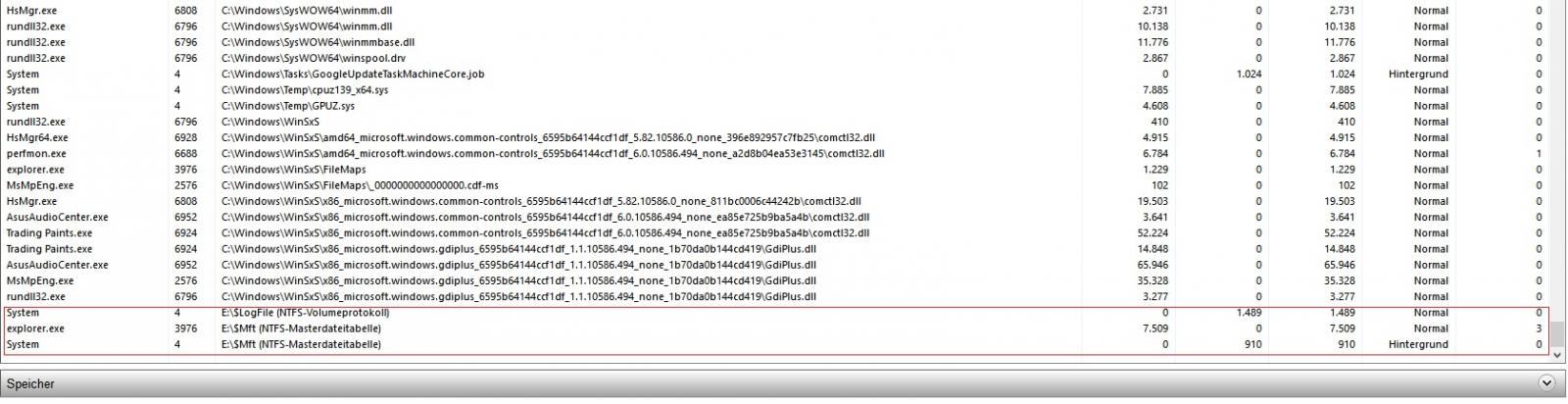

Hast Du eventuell mal geschaut ob nicht noch irgendwas auf der Platte rummacht (Resmon, Filemon)
Doch, es greift beim Systemstart ein Programm darauf zu. Allerdings lässt sich die HDD nach dem Beenden des Programmes mit dem Task Manager und anschließend Revosleep trotzdem nicht abschalten (Die Anforderung wird nicht unterstützt). Werde dieses Programm nun mal auf LW C: installieren.

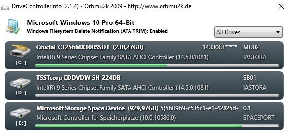

Screenshot mit Drive Controlle Info: Aber was bringt das?
EDIT: Nach Systemstart wird auf folgendes zugegriffen:

Das hatte ich mir gedacht, die 14er Version(en) des RST Treiber haben da wohl einen Bug oder ein Feature, jedenfalls erlauben sie es nicht, dass die Platten in den Standby gehen.
