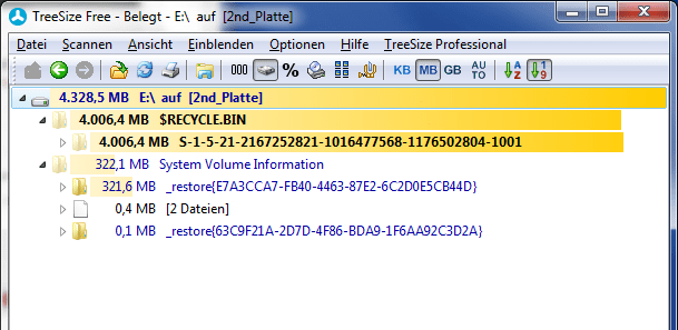

TreeSize zeigt mir genau Folgendes an:

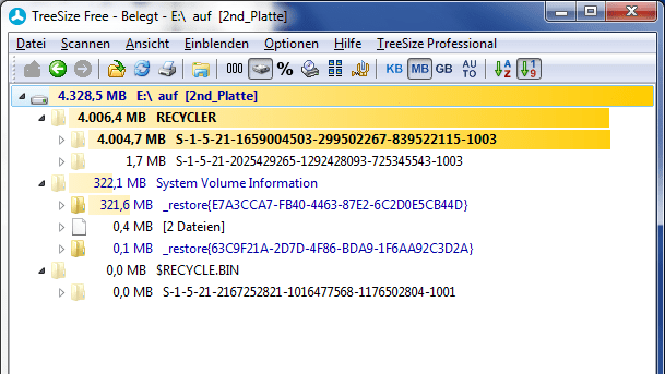

Gute Frage. Ich habe TreeSize (nach einem Neustart wegen Updates) jetzt nochmals aufgerufen und es wird mir wieder ein $RECYCLE.BIN Ordner angezeigt.
Schattenkopien sollten normalerweise keine auf dieser Festplatte vorhanden sein, da ich auf diesem PC vorher XP drauf hatte und diese Festplatte immer nur als Datenablage verwendet habe - aber nie von Windows XP aus irgendwelche Datensicherungen durchgeführt habe. (Abgesehen natürlich von händischen Datensicherungen auf eine externe USB-Festplatte).
Du darfst nicht nur den Ordner "normal" löschen, sondern markiere den Ordner und drücke Shift + Entf und klicke immer auf Ja für alle Elemente übernehmen.

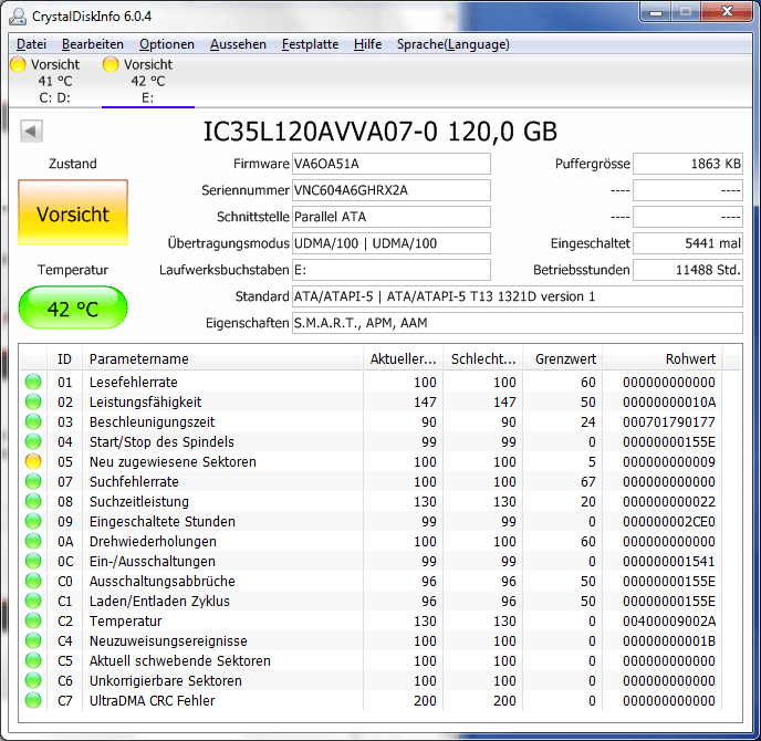

Wenn Du etwas über die Gesundheit der Platte wissen willst, dann schau auf die S.M.A.R.T. Werte. Wenn Du Dich damit nicht auskennst, dann poste einfach mal den Screen von CrystalDiskInfo, ziehe aber bitte das Fenster soweit auf, dass alle Attribute und auch die Hex-Werte bzw. Rohwerte vollständig sichtbar sind.
Das sind die SMART Werte der betreffenden Platte. Da ich hier kein Experte bin, freue ich mich über Meinungen, was die Gesundheit dieser Platte betrifft.

Da sind 9 wiederzugewiesene Sektoren. Das ist nicht sehr kritisch, aber wenn es mehr werden, wird es kritisch. Behalte also den Rohwert von 05 und auch von C5 im Auge, wenn die Summe der beiden ansteigt, ist das ein Warnsignal. Achte außerdem auf die regelmäßige Datensicherung, es könnte sein, dass Du die Daten nicht mehr gesichert bekommst, wenn die Werte angestiegen sind.
Dankeschön für die Erklärungen! Ich werde auf diese Festplatte (und auch meine andere, auf der das Windows installiert ist) im Auge behalten.
